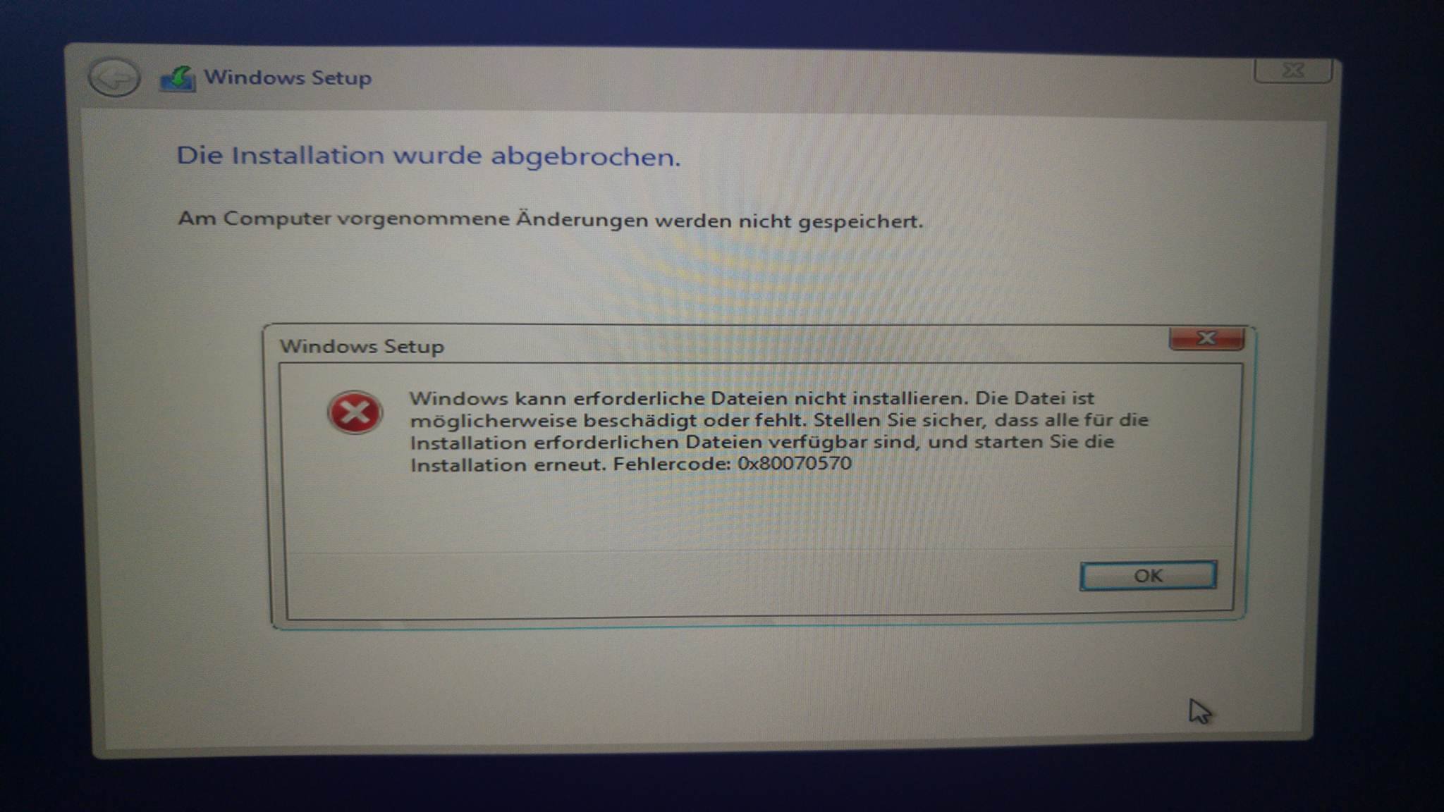

--> Ergebnis nach 2min immer: "Windows kann erforderliche Dateien nicht installieren. Die Datei ist möglicherweise beschädigt, oder fehlt... Fehlercode 0x80070570"

Vermutlich sind die Installationsdateien auf Deinem USB-Stick korrupt. Versuche es nochmal auf USB-Stick und lass die Files vom Tool verifizieren, ob alles korrekt ist.

Wenn der USB-Stick mit FAT32 formatiert wird, kann die install.wim (mit mehr als 4 GiB) nicht vollständig/fehlerfrei kopiert werden.
Es hat funktioniert!. Weiß allerdings nicht genau woran es lag. Habe einen neuen USB Stick verwendet, mit NTFS (install.wim Datei war 6,4GB groß) und im Bootmanager habe ich ein UEFI Boot gemacht (davor hab ichs immer mit Legacy Boot versucht)...

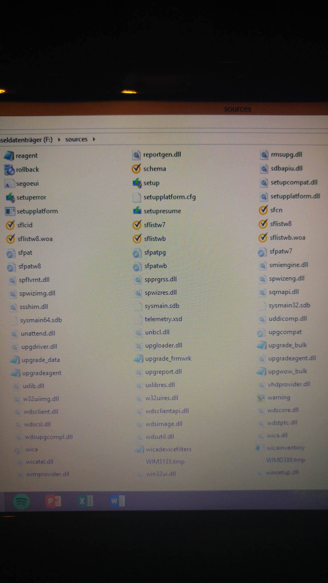

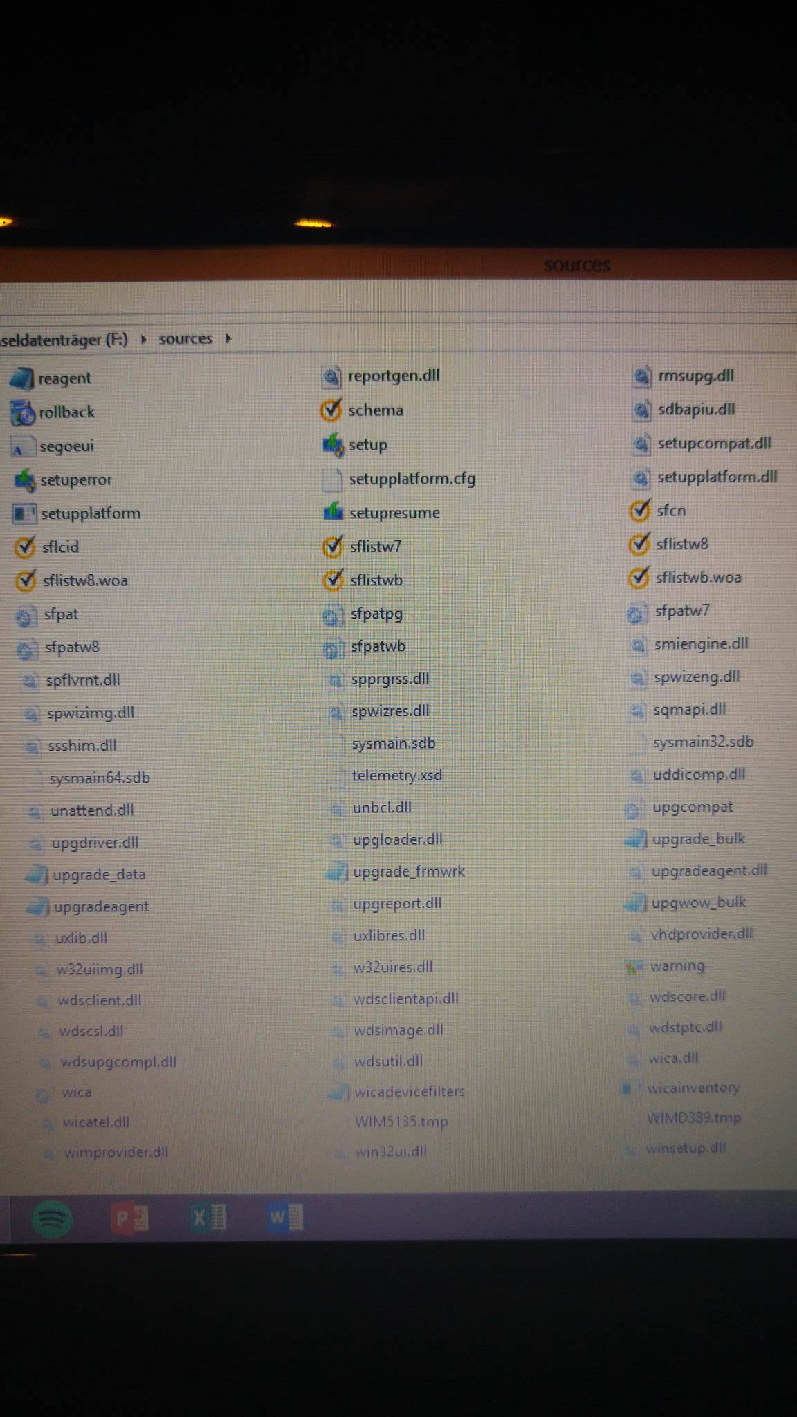

Ich sehe aber u.a. Files von Norton in dem sources Ordner.

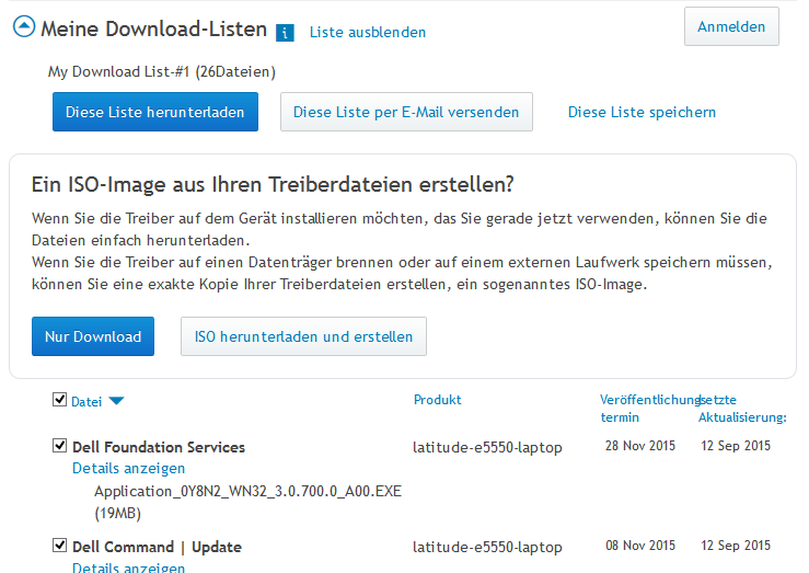

Wie kommst du auf ISO? Wenn ich in deinem Link auf "Selbst suchen" klicke und z.B. unter Netzwerk gucke, sind die Treiber alle als EXE zu haben. Die EXE mit dem alten Rechner laden, auf USB-Stick bringen, auf dem neuen Rechner die EXE ausführen. Keine Tools notwendig. Wenn du mit Netzwerk anfängst, kommst du vielleicht gleich mit dem neuen Notebook ins Internet und kannst dann direkt die anderen Treiber laden.
@"Norton Files": Du guckst im Screenshot mit dem alten Rechner in die DVD? Wenn ja, ist dort Norton installiert? Für mich sieht das so aus, als ob Norton einfach Dateiassoziationen erstellt hat. Das müssen nicht unbedingt "Norton Files" sein. Oder guckst du im Screenshot mir dem neuen Rechner rein?
Ja, dachte ich auch einfach die normalen .exe Treiberdateien runterladen, aber da kommt die Nachricht:
