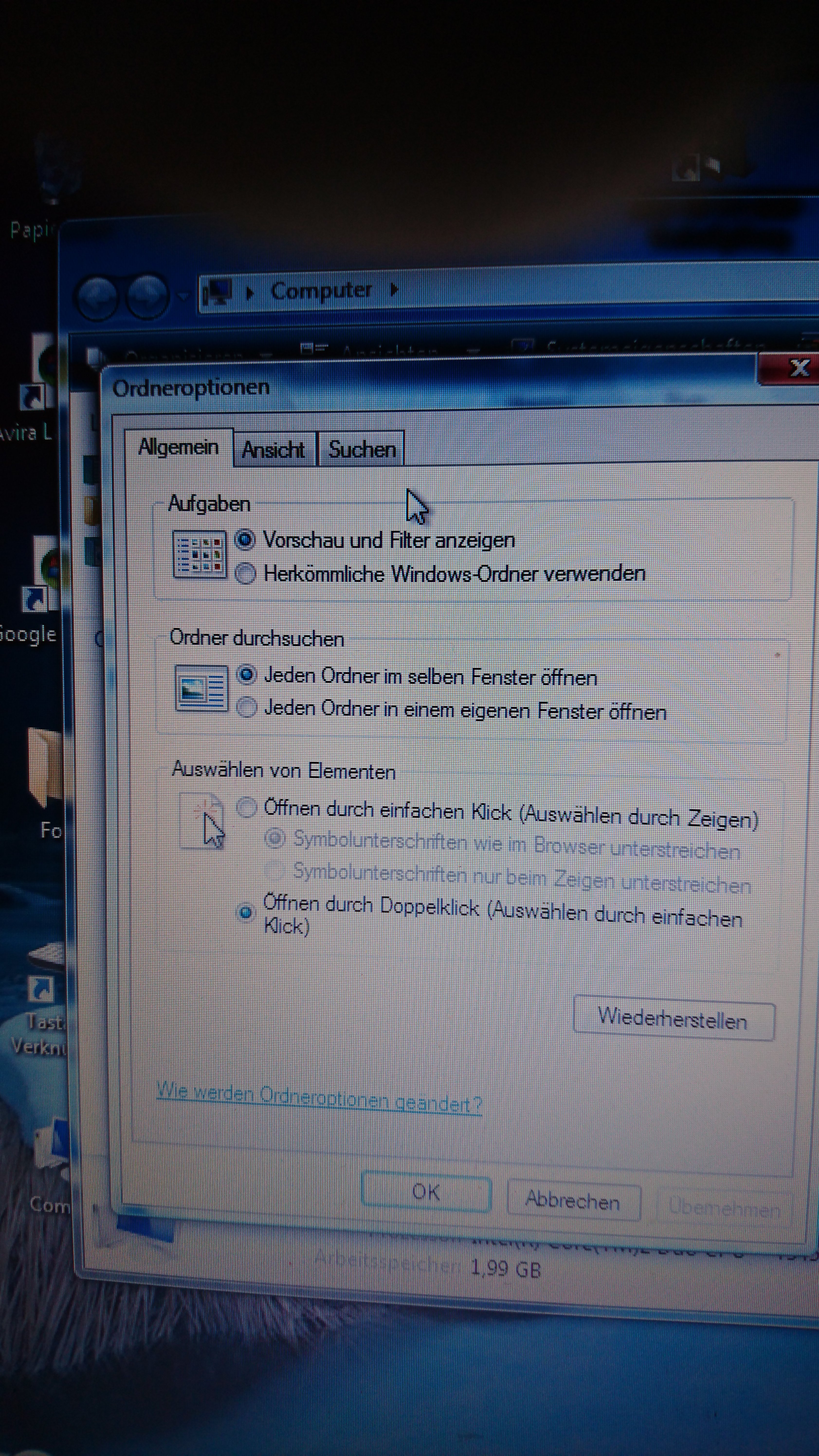

Also endweder bin ich dumm oder es stimmt was nicht. Ich drücke auf extras aber da gibt es kein feld mit dateitypen.

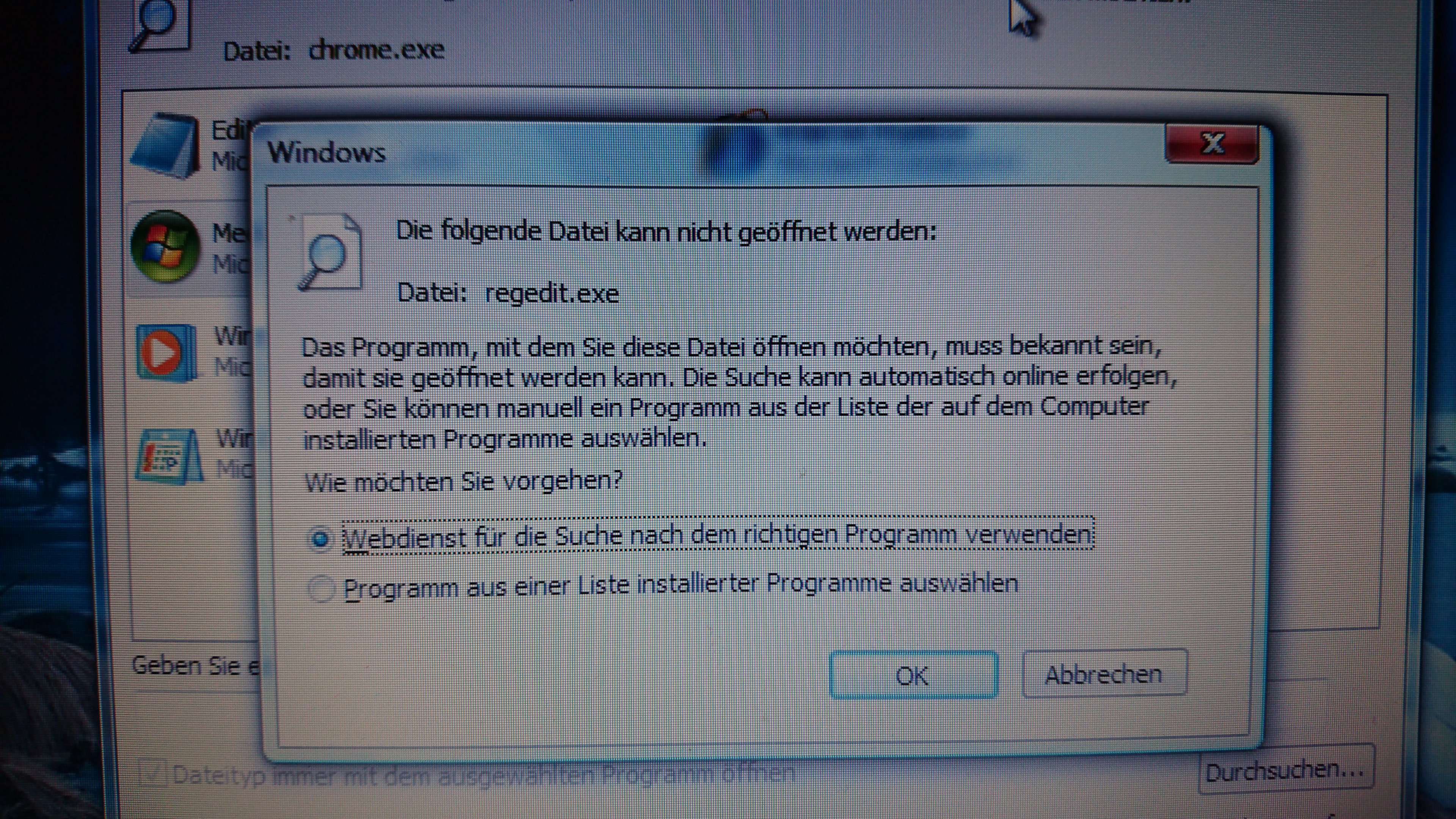

Ich kann nichts öffnen da das mein problem grade ist
Ich hatte gehofft der führt es dann direkt aus.
Über CMD könntest du es noch probieren. Aber da kommt bestimmt dann das gleiche bei rum.

Ehm also ja ich hab nur ein Benutzer und ich starte den tsskmanager gehe zu "neuer task" gebe "command" ein und dann eben "regedit" und so komm ich dahin aber nur im abgesicherten modus
