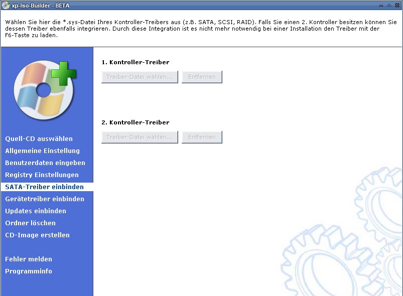

habe mit dem xp-iso-builder den treiber meines highpoint-controllers in meine xp-cd integriert funzt astrein

welche southbridge hast du ich5oder ich6, muste auch drauf achten den richtigen treiber zu nehmen
WIe kann man mit dem XP-ISO-Builder controller dateien integrieren...?
windows-cd einlesen, sp einbinden(wenn nicht schon geschehen) und treiber integrieren siehe anhang(treiber suchen und die *.inf einbinden)

ja habs eben auch gefunden nun hab cd wieder in rechner reingeworfen...
WIndows Setup lädt auch alle dateien....doch dann bluescreen....setupdd.sys oder so.....voll kacke....
ja die habe ich jetzt benutzt damit kommt der bluescreen....das gibts irgendwie alles nicht werde morgen glaube ich ein DIskettenlaufwerk mir zulegen...
