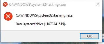

hatte vorhin den pc gestartet und plötzlich nach 5 sec hat alles gelaggt und ging nur alle 20 sec ein bisschen vorran.
nach 10 neustarts und allen möglichen reperaturversuchen inc abgesicherter starts läuft der pc jetzt wieder.

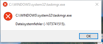

allerdings nicht ganz. zb geht der task manager nicht mehr auf.
775870
systemabbild gibt es nicht und auch keinen wiederherstellungspunkt.
ich vermute das meine alte ssd eine makke hatte.
hat jemand eine reparatur idee?

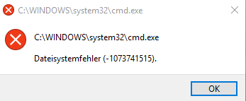

ich kann die cmd öffnen.
aber wenn ich die cmd als admin öffnen will kommt genau der gleiche fehler wtf?
775874
haha :D war grad drüber die disc zu checken
Steht doch da, Dateisystemfehler.
Entweder kann chkdsk was retten oder, wenn die SSD defekt ist, sieht es schlecht aus ohne Backup.

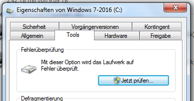

Wenn die cmd nicht mehr geht, kommst noch im Explorer in den Eigenschaften des Laufwerks ggf. zu chkdsk:
775877
Der Dateisystemfehler -1073741515 entspricht dem Fehlercode: 0xC0000135 und der bedeutet, dass die Anwendung nicht gestartet werden konnte. SFC /Scannow und gegebenenfalls die Dism Reparatur ausführen. Denn das kommt eher von beschädigten Systemdateien, als tatsächlich von Dateisystemfehlern.
hatte ich schon probiert startet auch nichts.:(
wenn ich crystaldisc installen will kommt auch ein fehler
775878
mich wunderds ja das ich firefox nutzen kann^^ und hier schreiben kann
danke für den tipp. aber dafür müsste ich cmd wieder als admin starten. was aber wieder zum gleichen fehler führt.:(

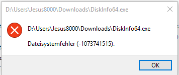

beim starten der disc zip exe^^

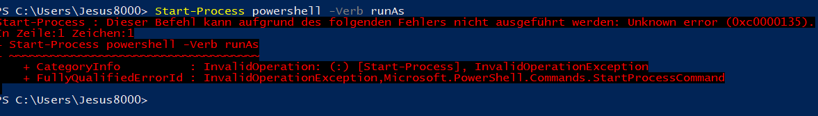

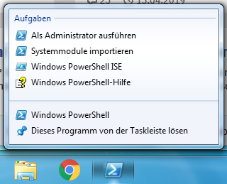

Wenn das Powershell-Fenster geöffnet ist per Rechtsklick an die Taskleiste heften und dann nochmal mit Rechtsklick drauf und "Als Admin" öffnen:
775892
ein krasser zufall das firefox geht wtf^^
konnte sogar rainbow six starten( ist aber auf ner anderen platte installier)
hatte ich beim ersten mal schon probiert.
siehe erste fehlermeldung
egal was ich ausführen will es kommt immder der geiche fehlercode.
