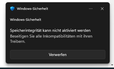

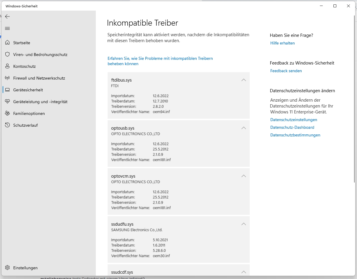

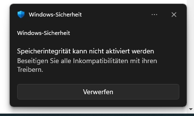

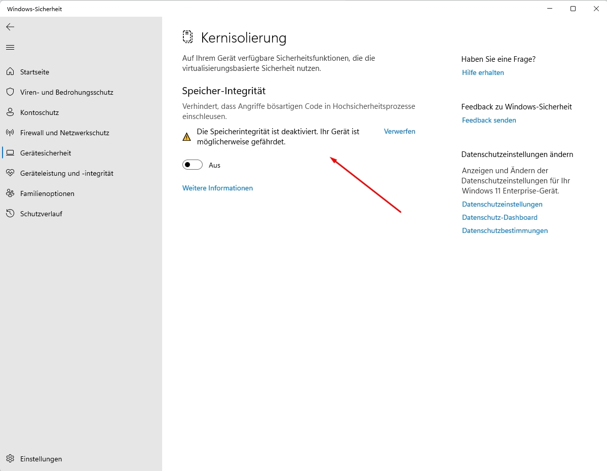

seit heute Abend kommt vom Windows Sicherheitscenter die Meldung die Speicherintegrität ist deaktiviert, und bei dem Versuch diese wieder zu aktivieren wird auf einen inkompatiblen Treiber verwiesen weshalb eine Aktivierung nicht möglich sei, siehe Screenshots.
Was ist da los?
Es scheint heute ein Update gegeben zu haben, welches aktiv auf HVCI hinweist. (habe da vorhin einen ähnlichen Post gesehen) Die Speicherintegrität war bisher bei den meisten Systemen standardmässig aus. So auch sicherlich bei Dir, insbesondere da du inkompatible Treiber hast.
Entweder lässt du es einfach aus, wie es bisher sicher auch schon war oder du schaust aktiv welcher Treiber inkompatibel ist und entfernst diesen oder versucht ihn zu aktualisieren.

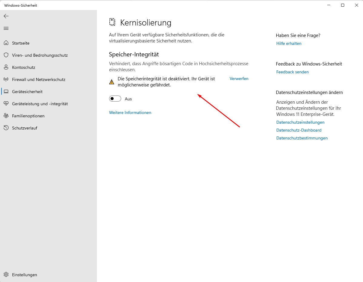

Danke für die Information, dachte schon es gäbe hier ein Sicherheitsproblem in Form einer eingefangenen Systeminfektion.
Dieser Sachverhalt wurde von Microsoft aber in höchstem Maße unglücklich kommuniziert.
Naja, ist schon sinnvoll das an zu haben.. Gibt aber immer wieder Software die das ohne not deaktiviert.

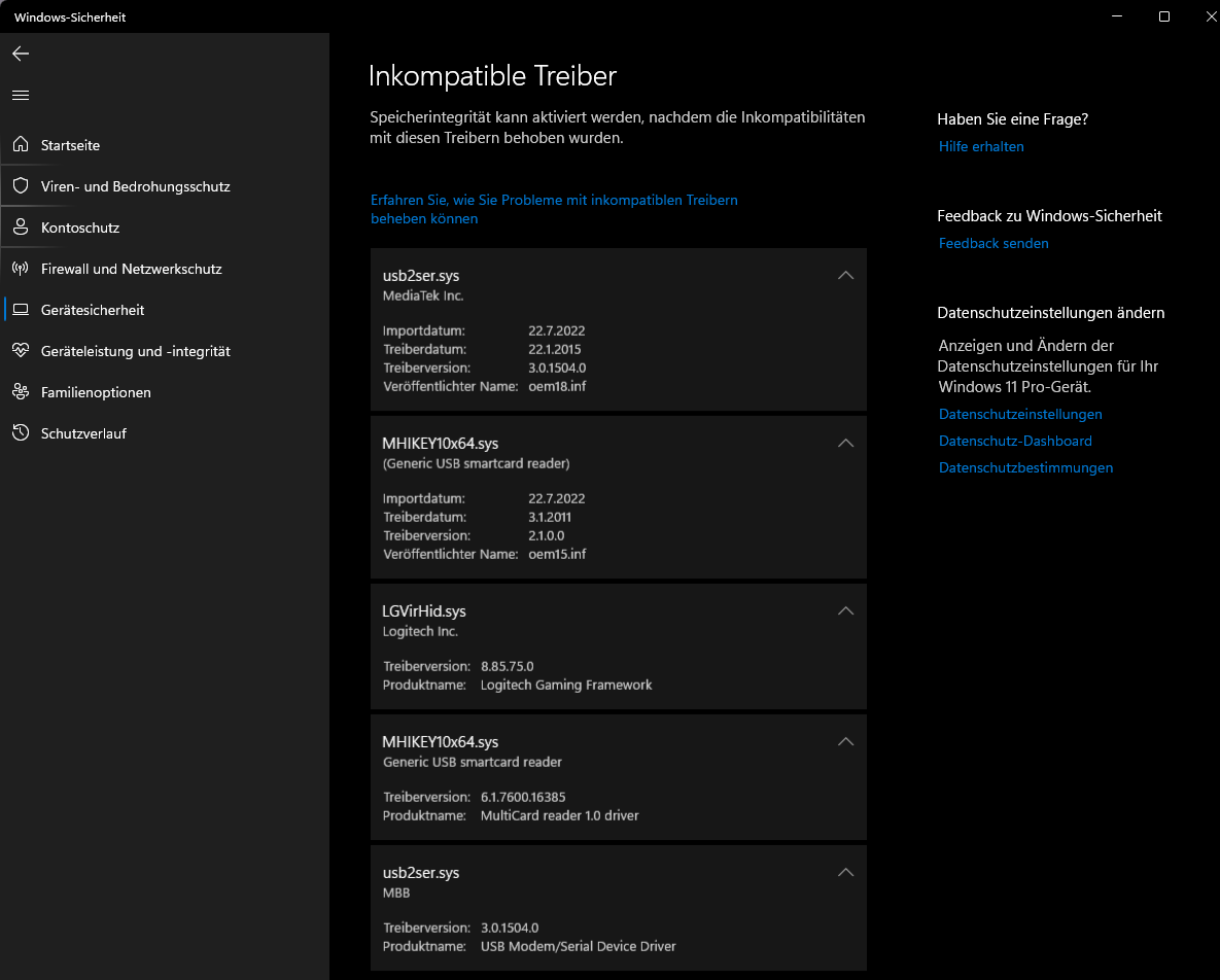

Ich habe das selbe heute bekommen. Aber ich habe keine Ahnung was das für Treiber sein sollen:
Logitech kann ich noch zuordnen, hab ja die G-Hub Software installiert. Ist anscheinend nicht kompatibel. Ärgerlich. Aber der Rest? Ich hab gar keinen Kartenleser und warum der USB Treiber veraltet sein soll, verstehe ich auch nicht. Ich habe ein MSI B450 Gaming Carbon Pro Board. Die Treiber kommen ja direkt von Microsoft.
Was für Voraussetzungen muss man erfüllen damit das wieder läuft?
@Falc410 G-Hub müsste eine eine aktuelle Version geben. Das läuft inzwischen bei mir mit HVCI.
Das andere scheint ein Smartcard Reader zu sein (für die Sparkasse oder in die Tastatur vielleicht eingebaut). Der MediaTek könnte vom Onboard Sound kommen und du scheinst irgendein USB Modem angeschlossen zu haben.
Wenn du wirklich keinen Cardreader hast, kannst du auch versuchen die Treiber (Dateiname wird ja genannt) einfach zu löschen.
Mal beim jeweiligen Hersteller schauen, ob es Updates gibt. Unter Umständen gibt es keine zertifizierten Treiber, dann lässt sich HVCI nicht aktivieren, sofern du nicht auf das Gerät verzichten willst.

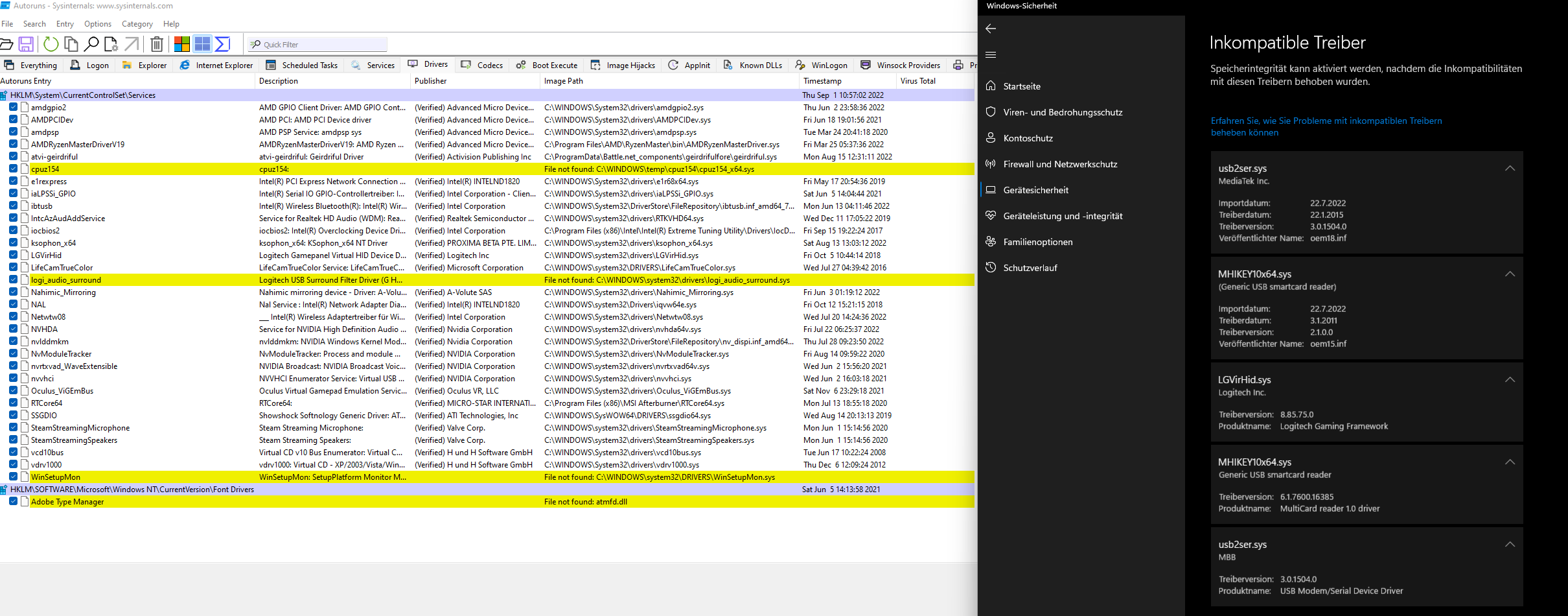

Ich habe weder ein USB Modem noch einen Smartcard Reader oder sonst etwas. Ich habe auch mit Sysinternals Autoruns unter Treiber nachgeschaut und keiner der Treiber wird dort geladen bis auf Logitech. Die anderen tauchen gar nicht auf. Also das ist mehr als Rätselhaft. Meine Soundkarte ist ja kein MediaTek sondern Realtek ALC irgendwas und läuft mit Nahimic Treibern. Das was halt alle Mainboards haben heutzutage.
Ich habe viel gegooglet nach usb2ser und Mediatek aber konnte nicht herausfinden woher das kommt oder wo man aktualisierte Treiber bekommen könnte.
Also ich finde das alles sehr suspekt. Kann es sein, dass einfach B450 Mainboards inkompatibel sind?
Interessant ist, dass der Logitech Treiber von 2018 ist. Die G-Hub Version ist 2022.8.302942
Edit: Ich habe die Treiber nun einfach mal verschoben und den Rechner neugestartet. Er läuft noch :) Auch die Logitech Software.
Aber aktivieren kann ich die Funktion immer noch nicht, weil oem18.inf noch irgendwo rumgammelt aber ich finde das nicht. Im Gerätemanager wird auch kein Gerät angezeigt, dass nicht mehr funktionieren würde. Also wird der Treiber wirklich nicht benutzt. Ich habe die Inf Dateien aus Windows\inf entfernt aber das reicht wohl nicht.

Falc410 schrieb:

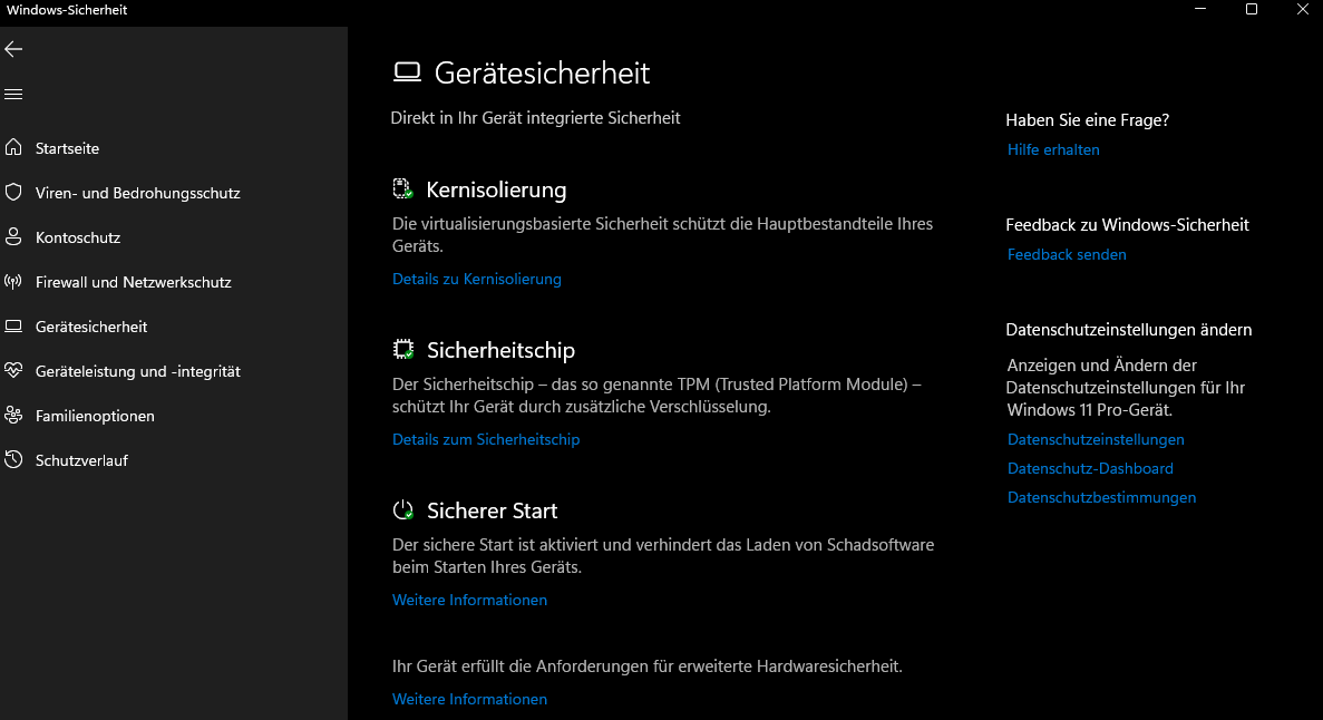

Das an der Kernisolierung ein grüner Haken ist sagt leider nichts. Du musst bei "Details zu Kernisolierung" schauen, ob Speicherintegrität auf AN steht.
Diese Übersicht in deinem Bild zeigt nur unterstützte Features, nicht ob diese auch aktiv sind. Das ist blöd gemacht.

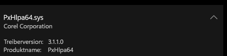

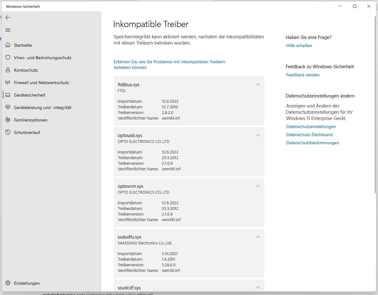

Bei mir dasselbe Problem mit folgender .sys
Kann es sein, dass diese mit Adobe Photoshop Elements zusammenhängt? Die Software will ich nicht deinstallieren. Gibt es sonst eine andere Lösung?
Wie gesagt lad dir Sysinternals - Autoruns (standalone) herunter und schau nach von was das ist. Es kann gut sein, dass die noch rum hängt und gar nicht mehr benutzt wird. Wie bei mir mit Logitech.

Konnte auch nicht die Kernisolierung wegen Treiberleichen aktivieren.
Nach dem Download von Sysinternals konnte ich die Treiber entfernen.
Es waren überwiegend Treiber von Huawei die nicht mehr benötigt werden.
Bis jetzt funktioniert aber alles.
