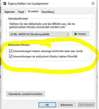

In der Systemsteuerung / Sound kannst Du das Verhalten einstellen.
Im Grunde ist dieser obere eingerahmte Satz ein logischer Witz..: kein weiteres Prog könnte dann das [Sound]Gerät nutzen.
Und der untere? Drehe ich im Chat laut ist das wohl exklusive Nutzung und alles muss mit laut werden. Oder nicht?
Diese MS-Übersetzungen sind ziemlich oft so krude, dass man davor sitzt, liest, und nicht begreift was das soll und wie es eventuell sogar hilft.
CN8
Oder einfach nochmal lesen und verstehen. Da geht es nur darum, Windows fummelt nicht selbst an der Lautstärke rum, wenn der Haken gesetzt ist.

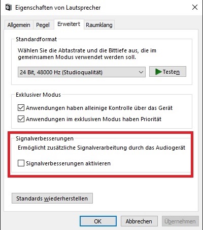

Danke euch für die Hinweise.

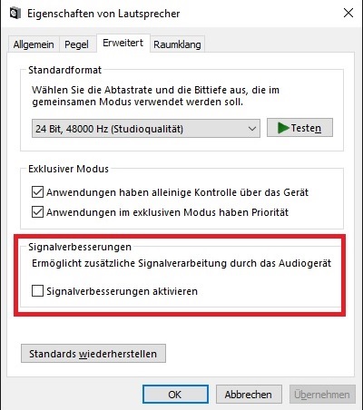

Hab da mal genauer geschaut und bei mir war in den Audioeinstellungen folgende Ansicht und der Haken war bei dem umrandeten gesetzt. Habe das Häkchen entfernt und nun scheint das Problem gelöst zu sein.
Keine Ahnung warum ich da selber nie drauf gestoßen bin.
Danke euch auf jeden Fall!
