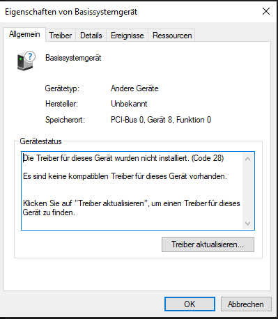

Habe im Geräte-Manager etwas gefunden kann es was damit zu tun haben?
Reaktionen: cartridge_case
