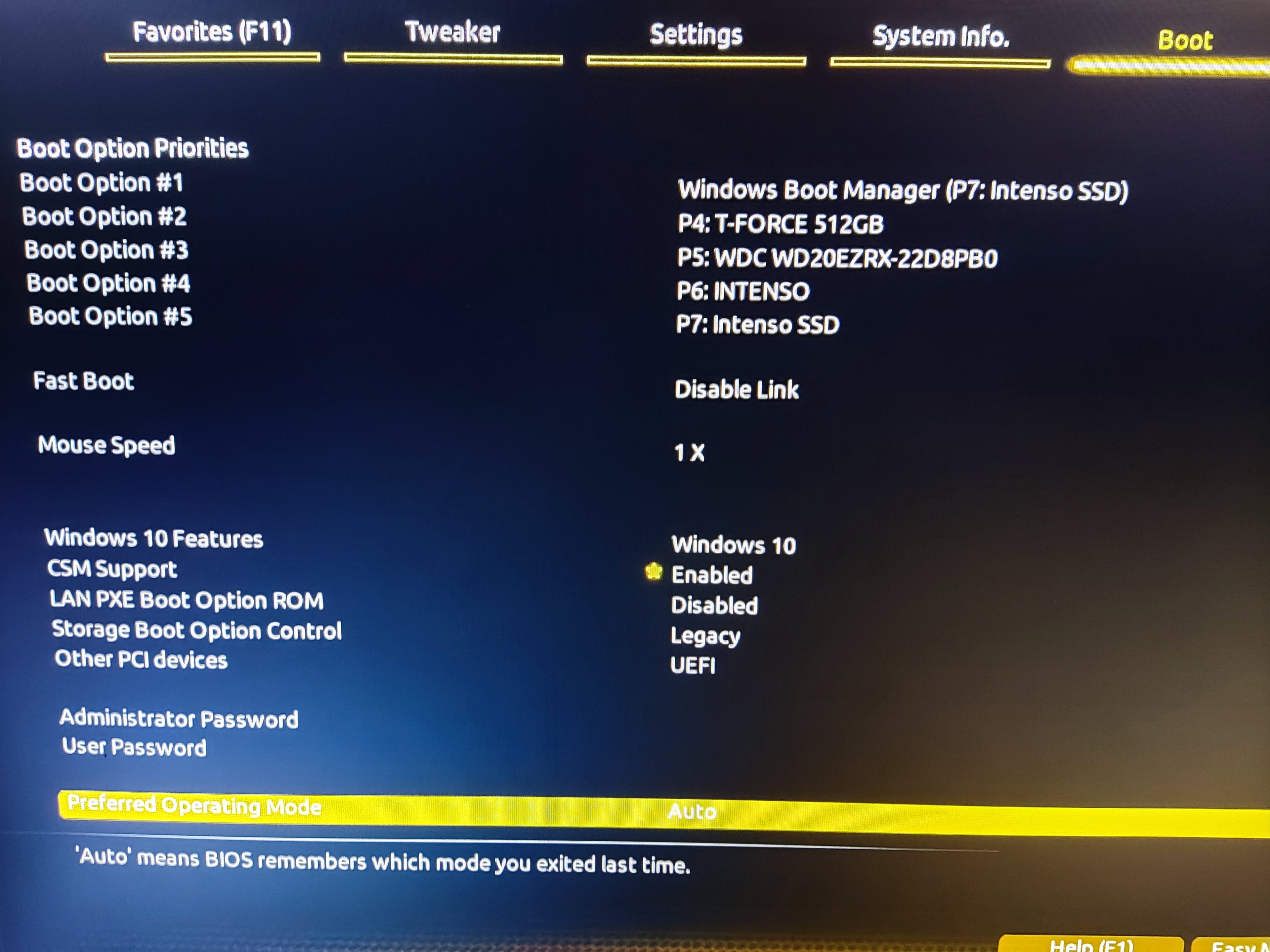

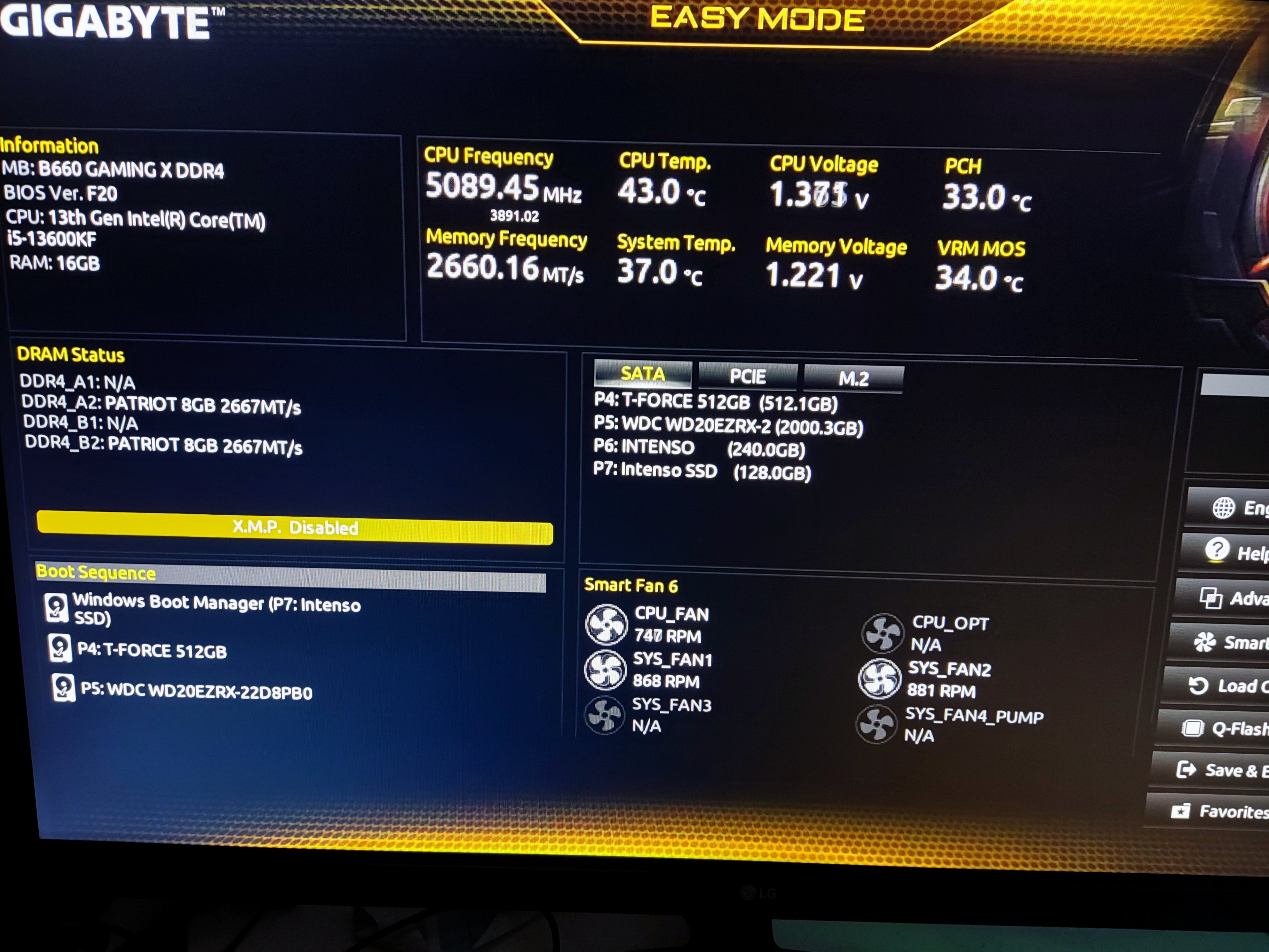

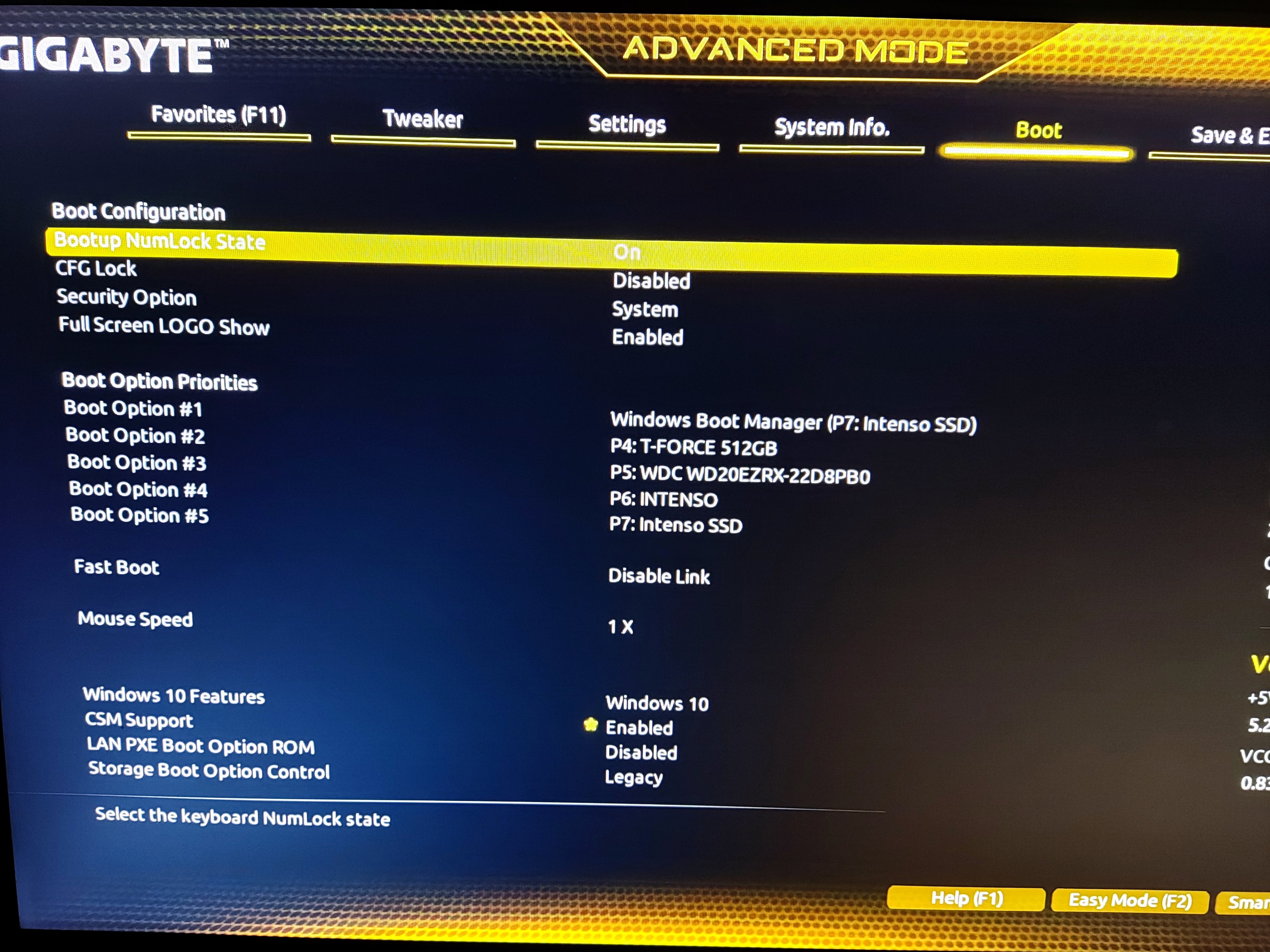

Moin zusammen, habe eben nach der Arbeit mich nochmal ran gesetzt. Folgendes habe ich nun probiert. BIOS Update zur Sicherheit erneut gemacht, danach Einstellungen zurückgesetzt. RAM rein raus und Querbett getauscht. CSM auf ON gesetzt..
Nun passiert folgendes, nach dem Start des PCs erscheint das Gigabyte Logo, der Windows Ladering macht ein paar Runden danach erneut Lüfter einmal aus für paar Sekunden dann wieder an und der Ladering bleibt für ca 1 Minute stehen. Danach Schwarzer Bildschirm und man kommt zur normalen Anmeldung für den Benutzer. Soweit so gut es geht halbwegs. Nun meine Frage daß er beim Ladering einfrieren ist ja nicht Normal denke ich zumindest. Ich habe im Anhang mal Fotos von den Boot Einstellungen aus dem BIOS gemacht. Vllt kann mir da einer weiterhelfen bzw eventuell überstehe ich ja was.

Matthias80 schrieb:
Oder reden wir aneinander vorbei?
Weiß ich nicht, inwieweitdu den Beitrag oben drüber nicht verstanden hast.
Es gibt kein CSM only. CSM mach aus UEFI kein BIOS.
Es ist ein Support Modul welches UEFI Features abschaltet aus Kompatbilitätsgründen,
wie den UEFI-GOP (Graphics Output Protocol) Treiber.
Mit CSM kannst du von Datenträger im MBR- wie auch GPT-Partitionsschema booten.
Der "Windows Boot Manager" braucht kein CSM only,
andere bootbare Datenträger haben dann einen Eintrag [UEFI] im Namen,
wenn die für UEFI-Boot sind und CSM ist an.
Mal abgesehen jetzt davon, ob eine NVMe vorhanden ist die UEFI only benötigt
und dem Secure Boot, welcher auch UEFI only benötigt.
Mit UEFI-only geht aber kein MBR-boot.
Windows 7 konnte man ja auch im UEFI-Modus (GPT) Installieren,
aber nur mit CSM, weil UEFI-only den UEFI-GOP Treiber lädt.
Windows 7 kann/kennt aber keine UEFI-GOP
und wird nicht booten bzw crashen/einfrieren.
Und Secure Boot kann/konnte Windows 7 auch nicht.
Bei einer Windows Installation im MBR-Partitionsstil (CSM mus an)
kommt kurz nach dem Hersteller Logo beim booten,
das Windows Logo (vier blaue Vierecken) mit "Ladering".
Das Windows Logo erscheint nicht bei UEFI-(GPT),
Ausser vllt., man hat das Hersteller Logo deaktiviert.
Übrigens hat er ja auch einen Windows Boot Manager wie man sieht,
also GPT.
Versuchs mit CSM aus, Fastboot an, sodass der UEFI-GOP Treiber geladen wird.
Je nach NVMe muss CSM auch aus.
Also habe es probiert mit CSM an oder aus, Fastboot an oder aus sowie als auch und keines führt wirklich zu Erfolg muss ich sagen mal Boot Windows mit CSM on dann wieder nicht keine Ahnung was Windows da für sorgen hat. Daher Installiere ich einfach Windows mal neu. Nun meine Frage ich habe einen Windows 10 USB Boot Stick. Welche Einstellungen sollte ich nun im BIOS vornehmen also CSM On/Off bevor ich Windows neu installiere? Booten vom USB Stick das ist mir soweit bewusst. Komme mir schon echt blöd vor aber solch ein "Stress" hatte ich noch nie gehabt 😅.
