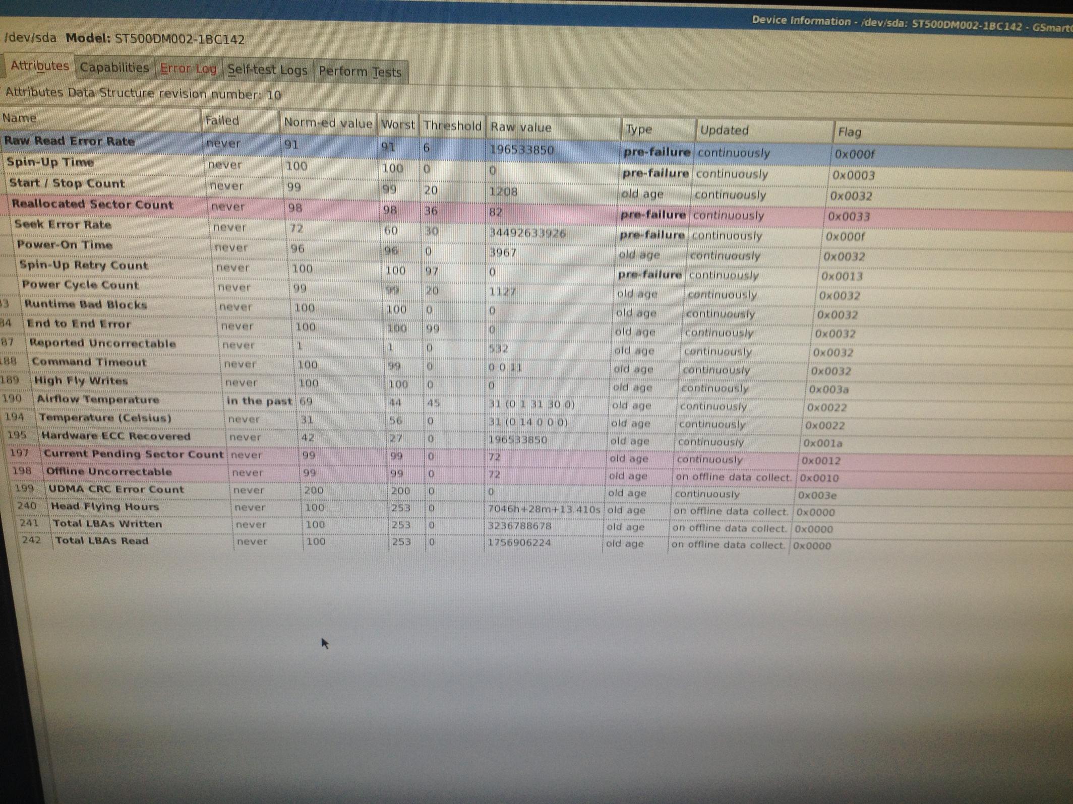

Habe jetzt mal den HDD Test von der ComputerBild Notfall DVD gemacht.
Um es euch mal besser zu zeigen habe ich gleich mal wieder ein paar Fotos gemacht.
Ist die HDD kaput ? Die gibt nähmlich ganz schön viele Fehler aus, und bei der Haupt Überprüfung am Anfang stand auch, das eine HDD überprüfung dringend gemacht werden sollte.
MfG
Hat keiner mehr eine Idee was diese Fehler bedeuten? :(

Da brauch man nicht weiter testen. Auch nicht mit Seatools. Die Platte ist hin.
Jede Menge neu zugewiesene Sektoren, nicht korrigierbare und auch noch schwebende. Raus mit dem Ding in den Müll (oder RMA falls noch Garantie) und neue Festplatte einbauen.
