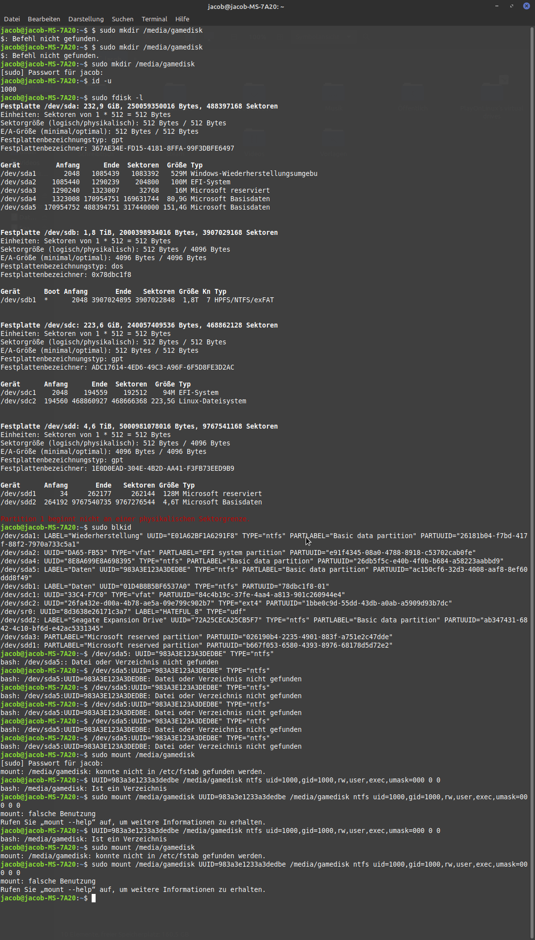

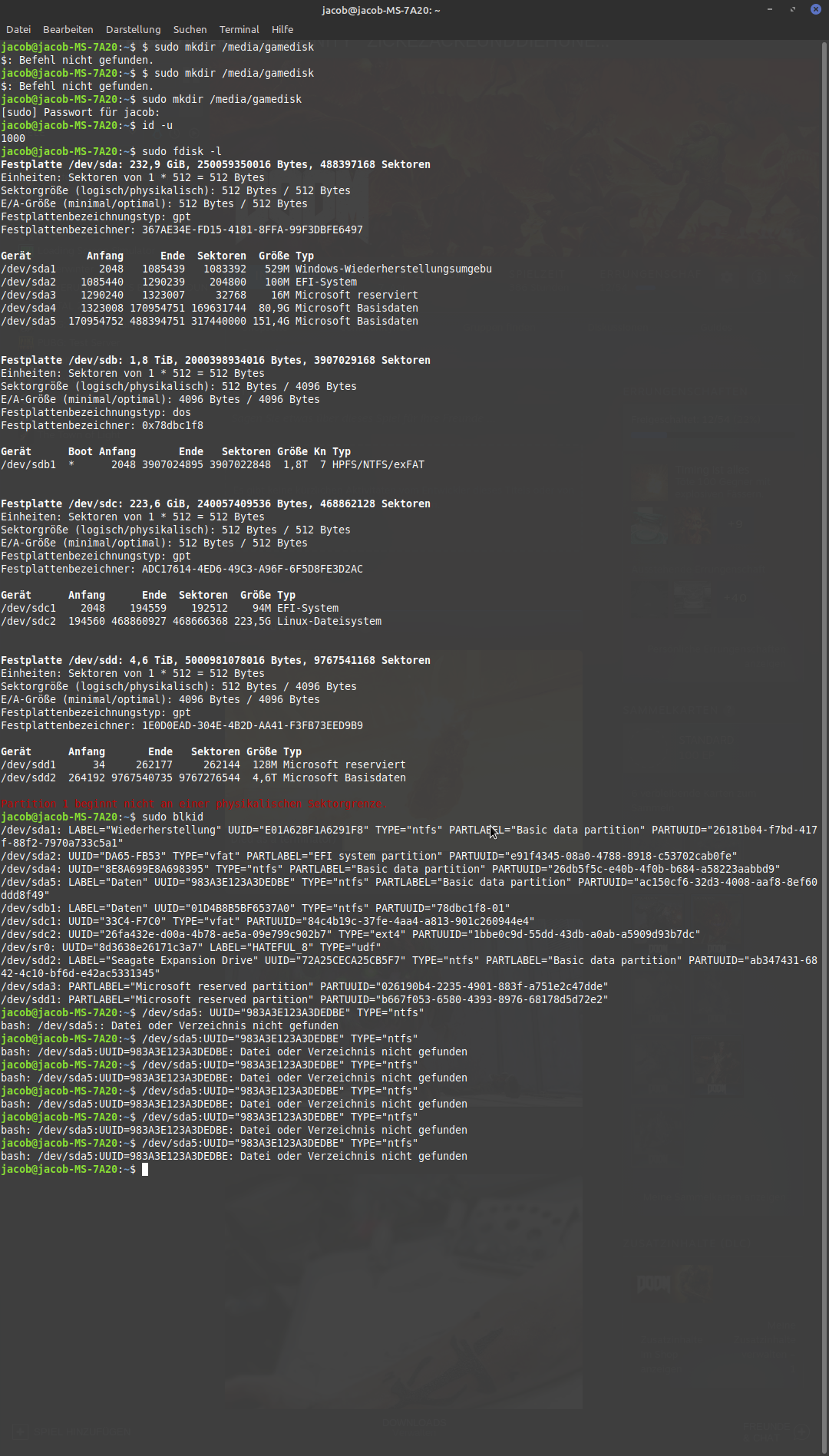

Bin ich zu Blöd? Wenn ja ist es mir peinlich! :D

mit sudo nano /etc/fstab die datei öffnen
UUID=983a3e1233a3dedbe /media/gamedisk ntfs uid=1000,gid=1000,rw,user,exec,umask=000 0 0 am ende hinzufügen. strg+x drücken und bestätigen zum speichern/verlassen.
danach sudo mount /media/gamedisk
Reaktionen: Appl1

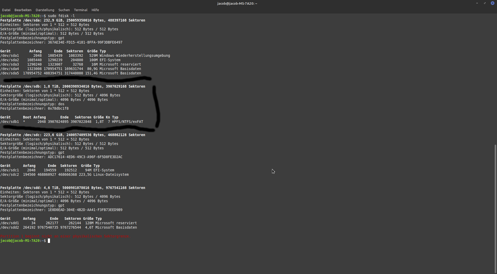

hab nochmal genau nachgesehen es handelt sich um diese Platte (im Screenshot umrandet) die 2tb groß ist. wie kann ich mir da jetzt die UUID anzeigen? Sorry bin noch neu in Linux.
Danke für deine Hilfe!

hast du im ersten screenshot doch schon gemacht :) sudo blkid | grep /dev/sdb1
Reaktionen: Appl1

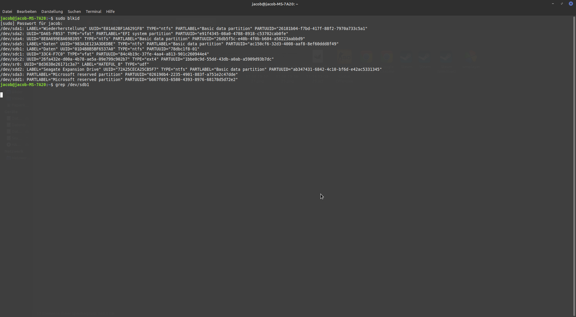

Wie lange dauert es? Weil jetzt blink der Curser nur!!

das ist ein kommando, muss alles in eine zeile: sudo blkid | grep /dev/sdb1
das jetzige kannst du mit strg+c abbrechen.
