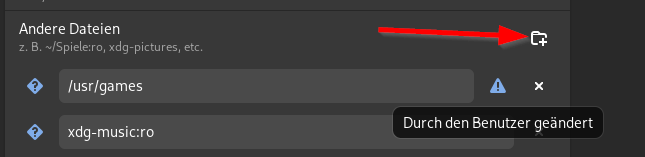

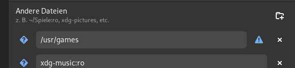

Hast du in Flatseal der Steam-App auch die Rechte erteilt?
Siehe Hier Punkt 2.
Ja, das hab ich schon gemacht. Ist egal ob mit Flatseal oder über das Terminal, das Ergebnis ist dasselbe:
