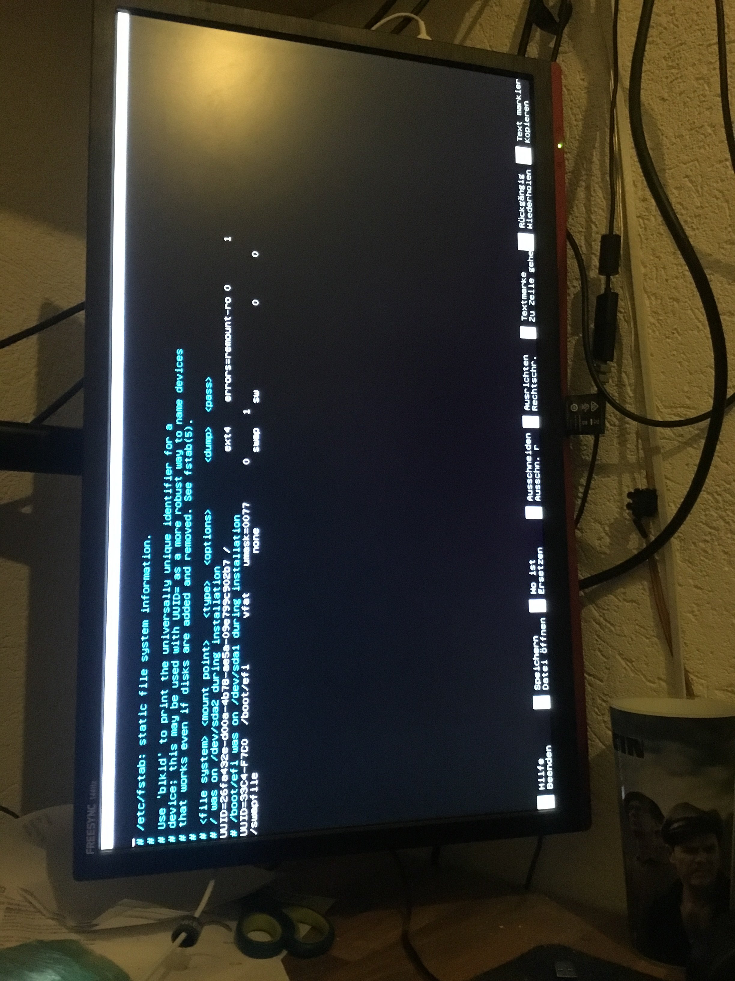

Die Datei ist noch nicht fertig bearbeitet. Die erste Zeile dieser Datei muss gelöscht werden.
Lösche alles vor(!) den blauen Zeilen.
BachUhr schrieb:Die erste Zeile muss weg. Das ist der Text, den du in einem der vorherigen Schritte selbst hinzugefügt hast.
Es ist die Zeile, in der /media/gamedisk steht.
Der Rest (auch die blauen Zeilen) müssen bleiben.

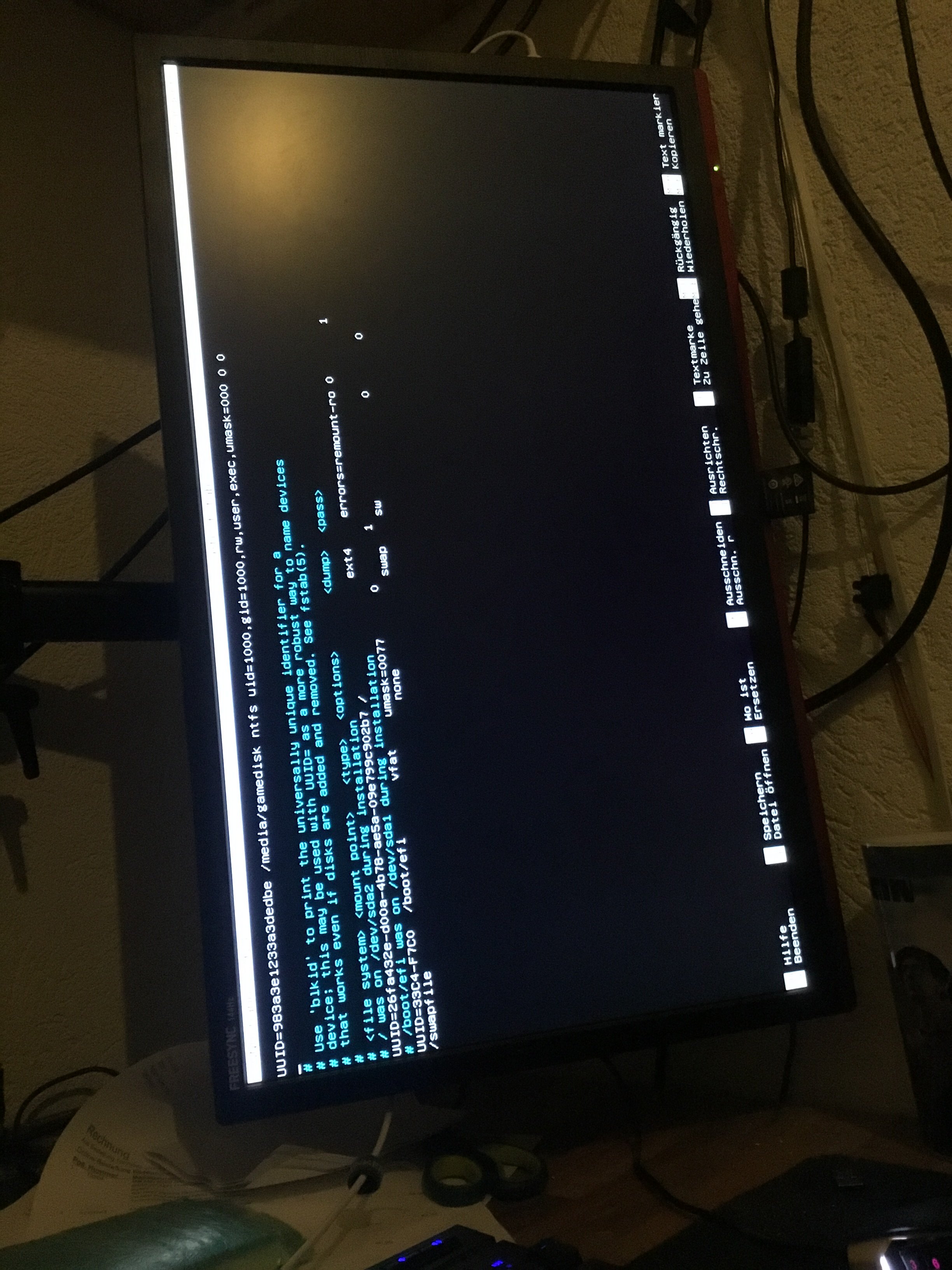

Ist es jetzt so richtig?BachUhr schrieb:Die Datei ist noch nicht fertig bearbeitet. Die erste Zeile dieser Datei muss gelöscht werden.
Sorry für die blöden Fragen.
Danke für deine Hilfe.
BachUhr schrieb:Ja, jetzt müsste der PC wieder starten.
Daaaaaaaaaaanke!BachUhr schrieb:Ja, jetzt müsste der PC wieder starten.

Niemand ist irgendwem irgendetwas schuldig. Kein Problem.
Der Fehler war, dass die UUID nicht mit der einer existierenden Partition auf deinem PC übereingestimmt hat. Groß- und Kleinschreibung ist nämlich sehr wichtig.
Folge der Anleitung hinter dem Link, und führe vor einem Neustart "sudo mount -a" durch. Sollte da dann irgendeine Fehlermeldung kommen, nicht Neustarten!

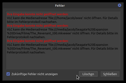

Weil auf meiner 5tb platte habe ich filme drauf. Das komische ist Wenn ich ein Retsklick drauf mache u. sage mit vlc wider geben kommt eine Fehlermeldung. wenn ich die MKV datei per drag&drop reinziehe wird sie wiedergegeben. Wenn ich den standard player nutze wird sie auch per Doppelklick wiedergegeben, aber dann komisch dargestellt.
Zu 1.: Es macht nur Sinn automatisch (fstab) zu mounten, wenn die Inhalte immer an gleichen Ort sein müssen und die Platten nie abgeklemmt werden (sonst startet der PC nicht mehr - hast du ja bemerkt
Zu 2.: Ich weiß nicht woran das liegt. Mach am besten einen neuen Thread dazu auf.

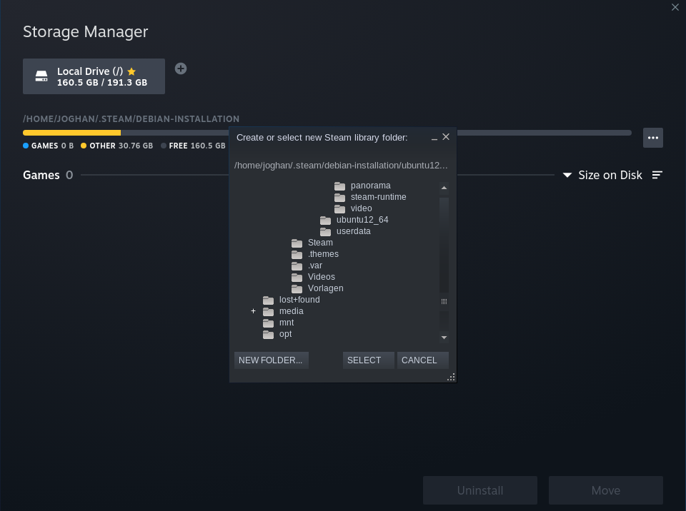

Hi, könntest du mir womöglich bei der Umsetzung helfen?JAIRBS schrieb:Musst Du nicht. Du kannst den Installationspfad Deiner Games des Linux Steam Clienten auch auf ein NTFS Laufwerk definieren, da Linux NTFS lesen und schreiben kann. Ich würde der Bequemlichkeit halber allerdings die NTFS Partition in den Laufwerkseinstellungen Deines Linux auf Automount stellen.
Wenn ich es über das "+" versuche, dann bekomme ich immer die Meldung "New Steam library folder must be empty"
Mit dem Ansatz über die "..." die entsprechende .exe Datei auszuwählen komme ich auch nicht.
PS: Bin absoluter Linux Anfänger. Mache gerade meine ersten Versuche mit Linux Mint und wäre daher für jede Hilfe sehr dankbar

Du hast einen alten Thread aus 2019 ausgegraben. Das macht man nicht. Trotz allen, es geht nur dieser Weg:
https://github.com/ValveSoftware/Proton/wiki/Using-a-NTFS-disk-with-Linux-and-Windows
