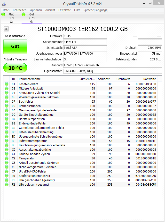

Habe den Anhang von crystaldiskinfo hochgeladen.
SSD ist Gut 100 %
HDD ist auch Gut
Ja dann mach mal ein Bild von der HDD
eventuell ist sie doch nicht so gut

Bild ist im anhang
