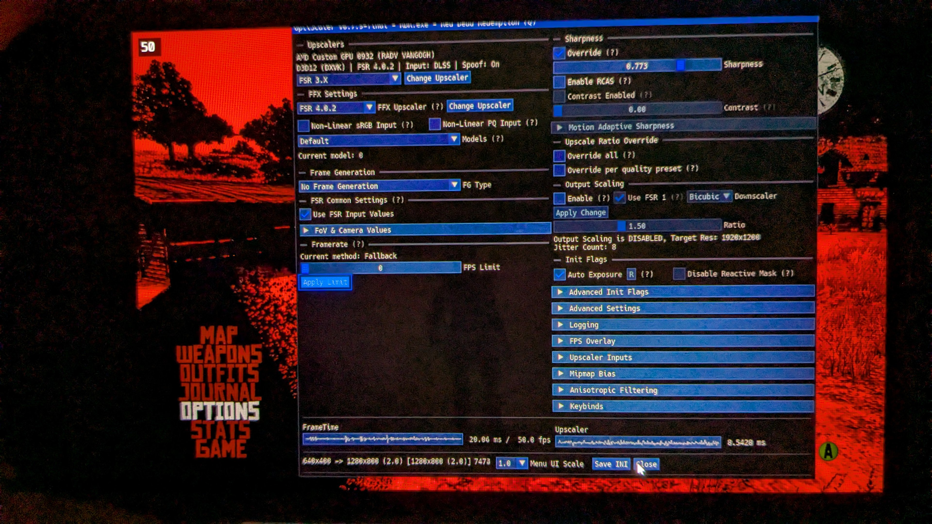

Läuft gut auf meinen Steam Deck mit rdr1. Kostet natürlich ordentlich Performance im Vergleich zu xess. Aber selbst fsr4 Performance sieht noch gut aus.
