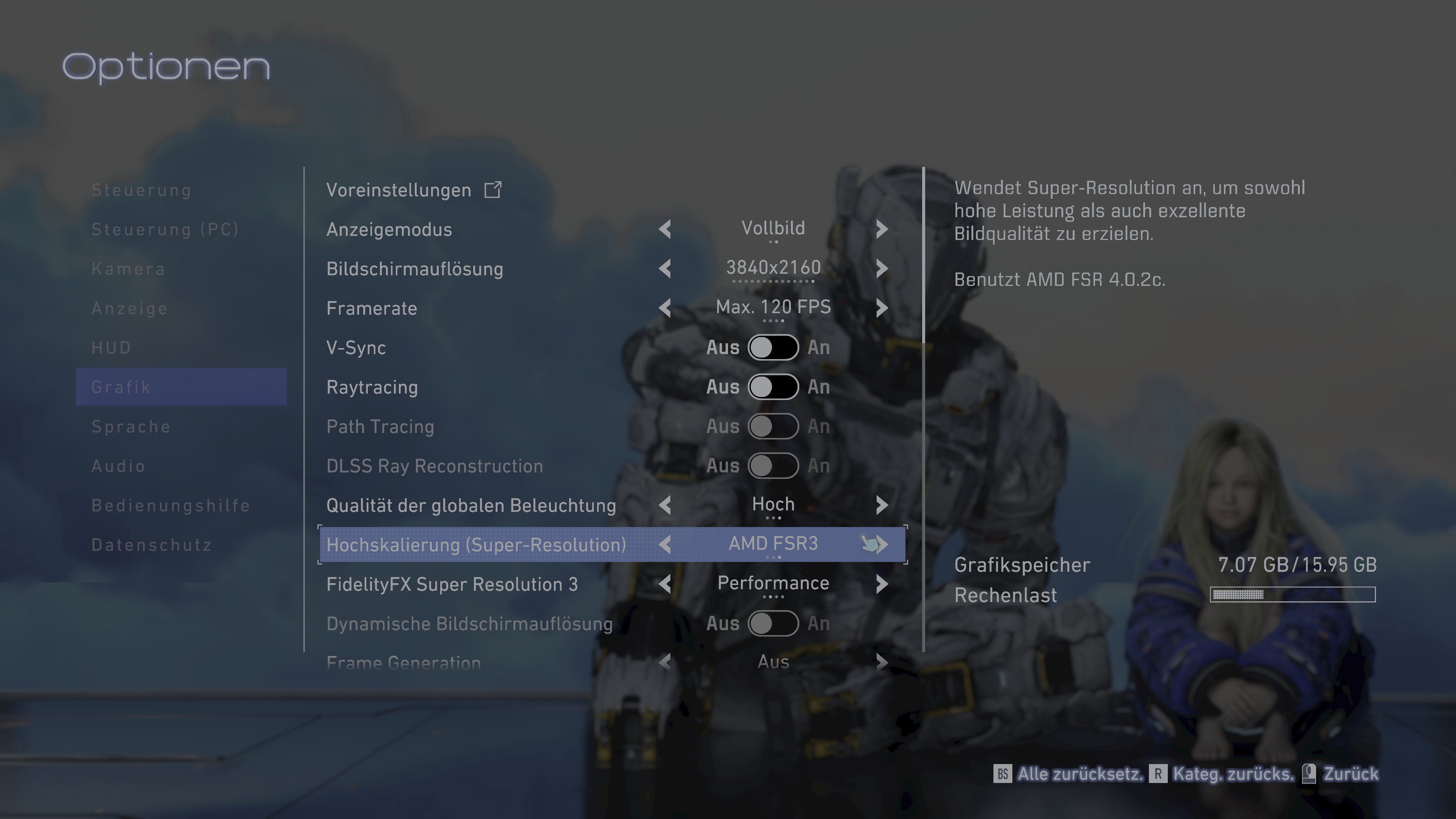

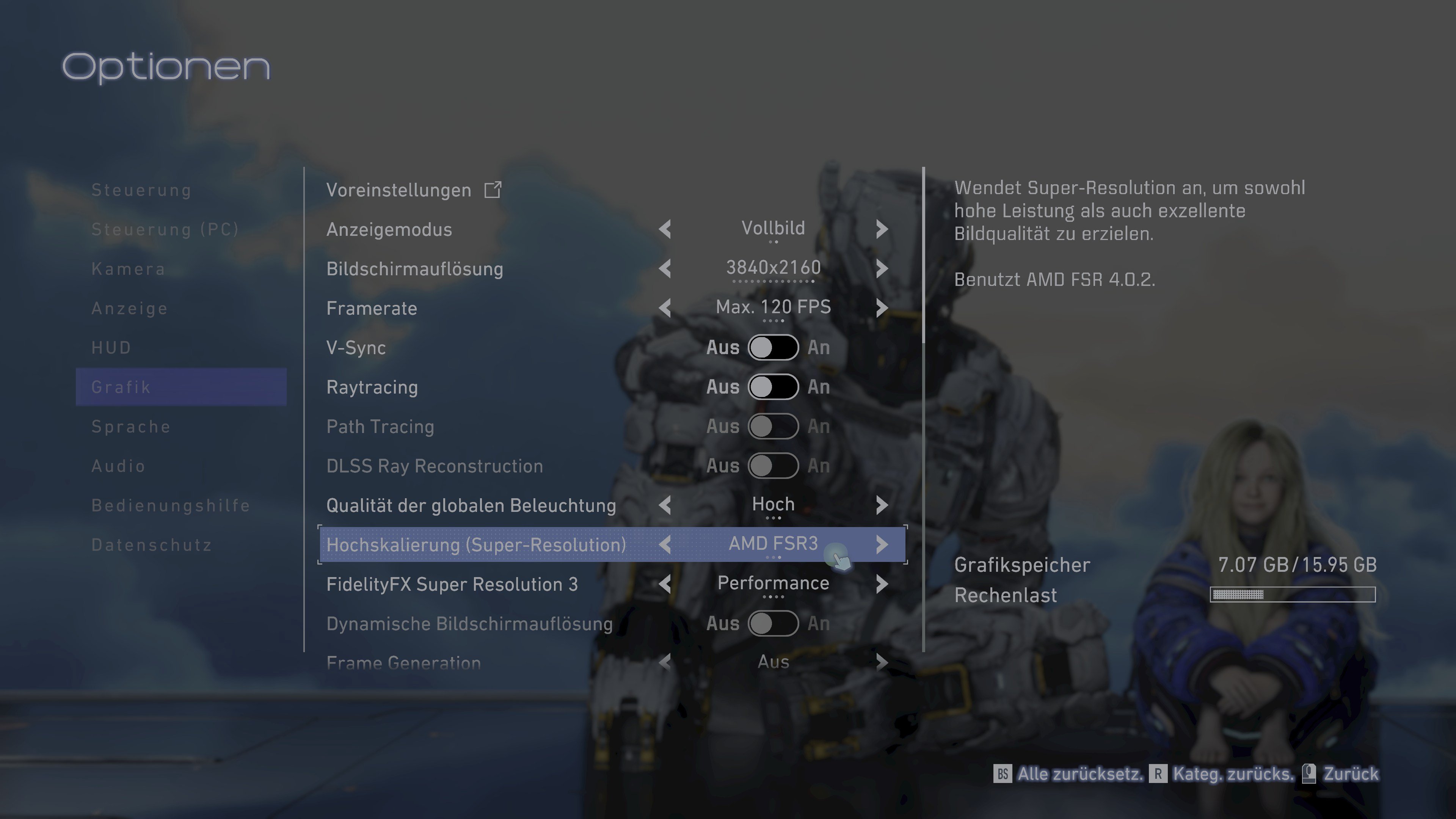

Also optiscaler zu installieren hab ich bei
Pragmata einfach nicht hinbekommen,
Naja hab noch mal verschiedene upscaler
Dateien probiert und in der Einstellung wird mir das auf jeden Fall mal so angezeigt.
Ohne Optiscaler.
Nur die Datei upscaler rüber gezogen.
Also einmal normales FSR4 und die Fsr 4.0.2c
Rechts oben steht das es verwendet wird.
Klar, hab es probiert leider ohne erfolg
Nutze eine 6800xt als Grafikkarte.
Aber laut game bin ich ja mit FSR 4 unterwegs

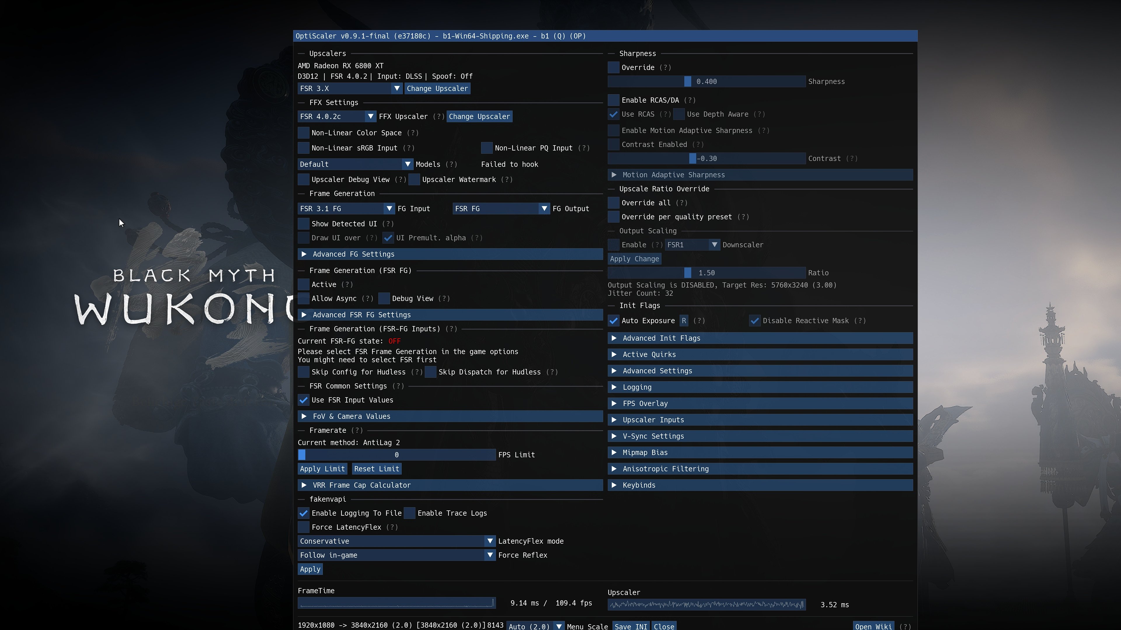

Hab jetzt Optiscaler mal im Wukong ausprobiert, schaut mal muss ich da noch was einstellen
oder ist das gut so.
Beim Wukong läuft FSR 4 ohne Probleme. Habe im Januar das Spiel mit einer 6900 XT gespielt, gleich, nachdem der neuer Patch 1.0.21 rauskam. Habe nur die Datei ausgetauscht und FSR 4 lies sich auswählen.
Ja, im Spiel selbst taucht FSR 4 zum Auswählen auf. Wie bei allen Spielen, die FSR 4 nativ im Spiel unterstützen.
Gut so für was? Was ist dein Ziel? Nur fsr4 aktivieren? Ja, dann passt das, du hast es ja auch eingestellt. Du kannst es ja selbst sehen ob es aktiv ist, da du ja auch einfach im Optiscaler umschalten kannst.

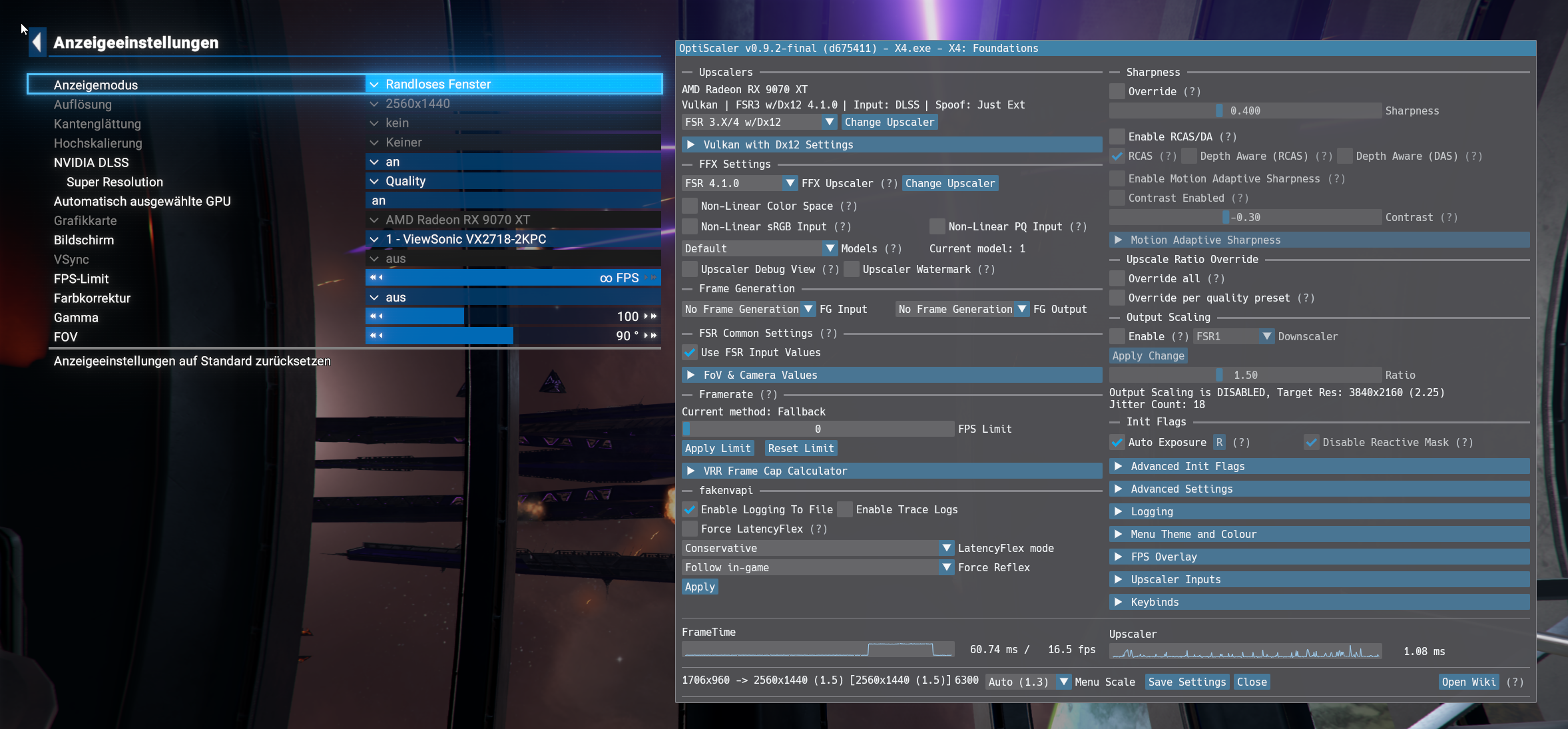

Ich hab gestern Abend erfolglos versucht, X4: Foundations mit FSR 4 auf meiner 7900XTX zum Laufen zu bekommen. Das Spiel nutzt Vulkan und bietet offiziell FSR1, FSR3.0 und DLSS an. Laut Github braucht man für Vulkan als Input entweder FSR2 oder 3.1, also genau die Modi die X4 nicht unterstützt.
Habe es dann mittels GPU Spoofing versucht, um DLSS als Input zu nutzen. Das Spiel hat mir dann zwar als GPU eine 4090 angezeigt, auswählen konnte ich trotzdem nur verschiedene FSR1/3.0 Modi.
Sorry, für Threadschänden, aber hast du das hinbekommen?
NVM, ich glaube, ich habe es geschafft.
Version.dll ausgewählt, in der OptiScaler.ini "VulkanExtensionSpoofing = true" eingestellt, dann konnte ich im Spiel DLSS auswählen und im Optscaler dann FSR 4.1.

Danke fürs Update. Ich wollte mir am Wochenende mal das neue 9.0 Update von X4 anschauen, dann werde ich das ganze nochmal testen.
