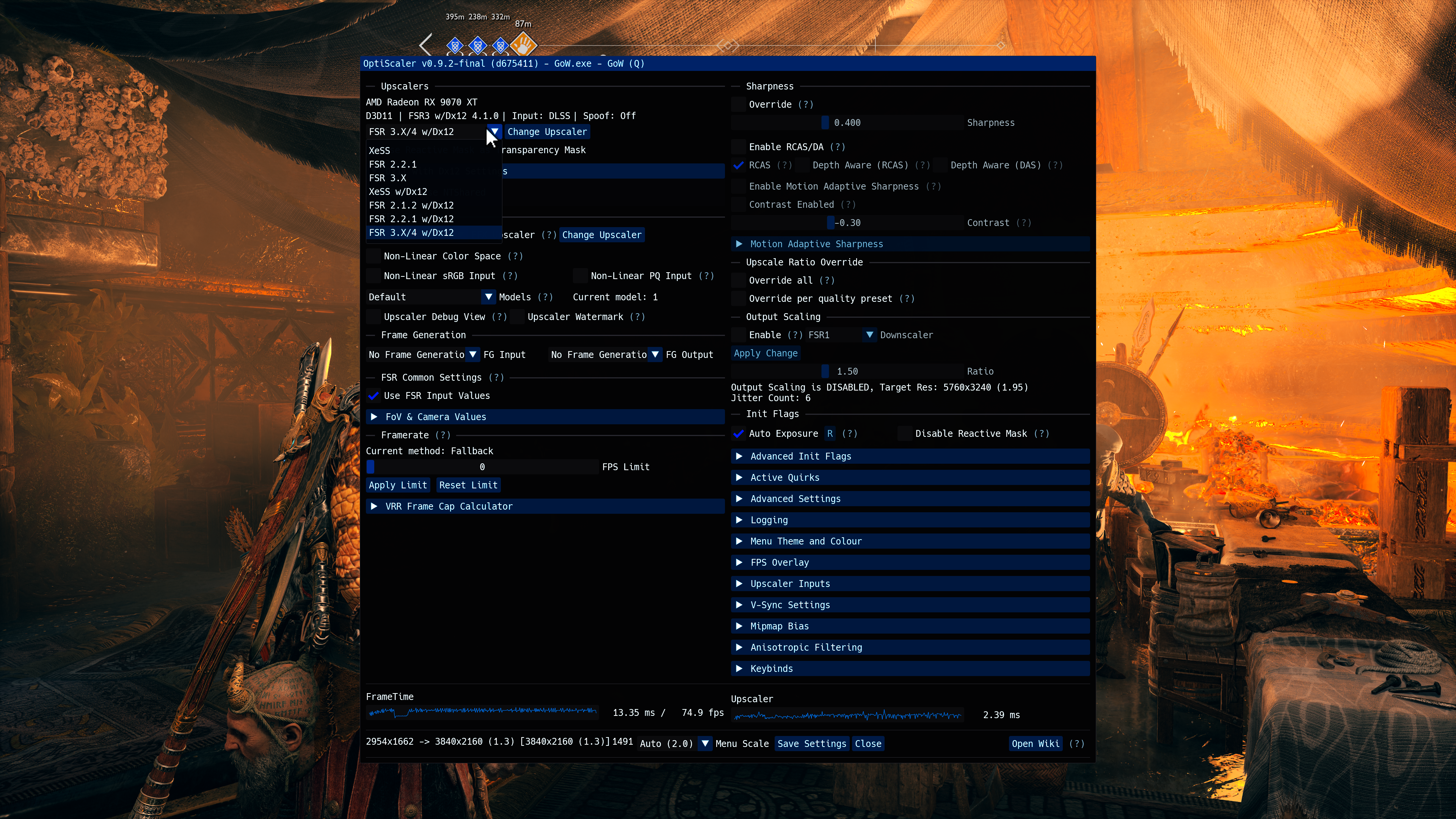

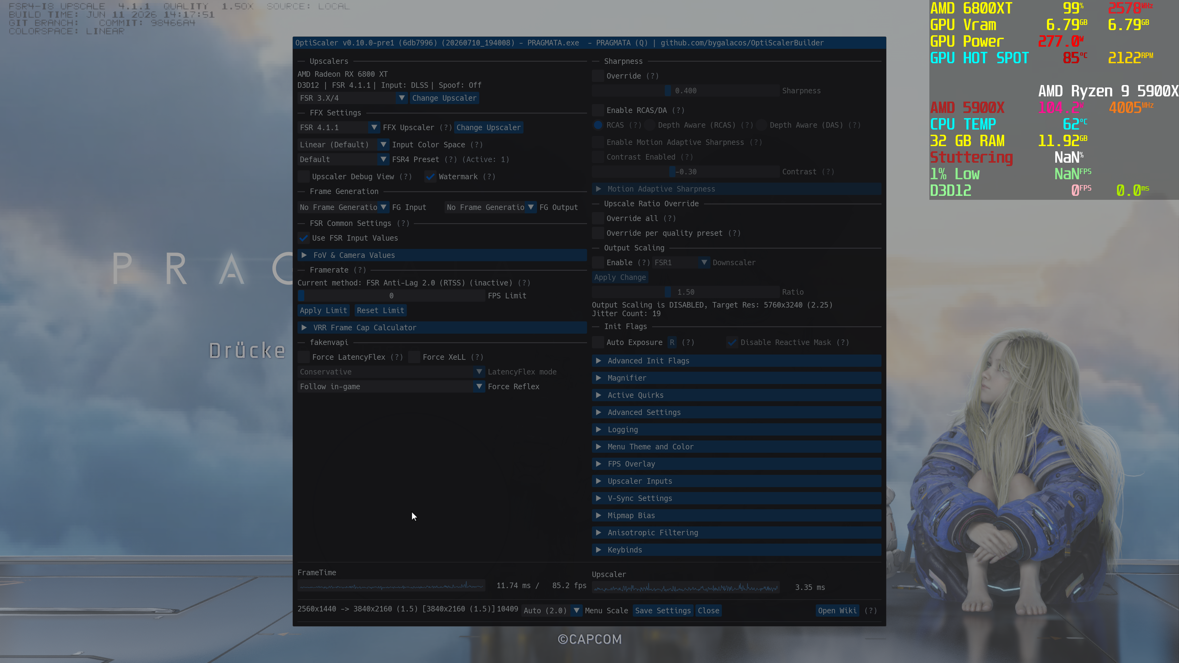

In der Compatibility-List wird 0.9.3 von Discord empfohlen und DLSS als Input. Kann es selbst nicht testen.
@angHell Ja also ähnlich wie auf meinem Screenshot damals. Was da jetzt genau hinter der Bezeichnung "w/Dx12" steckt, kann ich dir auch nicht sagen. Würde mir aber nicht zu viel Gedanken darüber machen, wenn es in DX11 Spielen läuft, umso besser. Was mich eher verwundert, dass du mit der XT "nur" 75 fps in dem Spiel erreichst. Frame Generation über Losless Scaling funktioniert übrigens blendend in dem Spiel, kann ich nur empfehlen, falls du die App besitzt.

Meist spiele ich mit noch weniger FPS? Fand das schon gaz gut, war oft um die 90 sogar. Die Graka hat sich aber gelangweilt, scheint CPU-lastig zu sein, 7800x3d. ^^
FG probiere ich ggf. mal aus. Bin allerdings gerade mit der Hauptstory durch. Ging irgendwie recht schnell, war aber cool soweit. Nen bisschen was habe ich wohl verpasst.

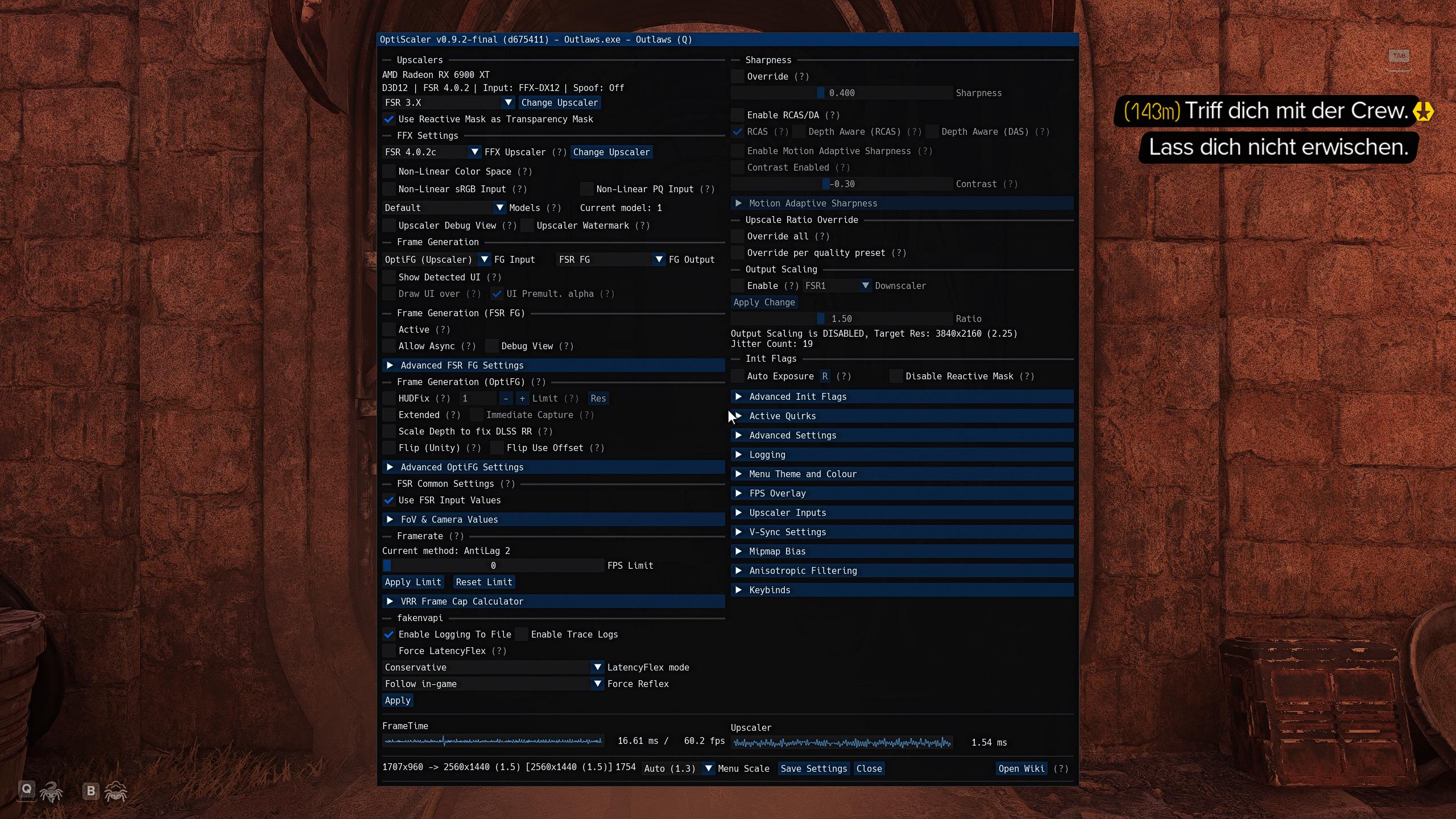

FsrAgilitySDKUpgrade=trueMSI-MATZE schrieb:Hab versucht den Optiscaler v0.9.2a auf das Game 007 First Light an zu wenden, Stelle ich aber FSR auf
4.0.2 um, sofort Absturz, jemand ne idee da zu.
Habe in der ini Date noch das eingetragen
Dxgi=false
RestoreComputeSignature=true
Vielleicht noch OptiPatcher.asi in einen selbsterstellten "plugins" Ordner im Spielordner rein und LoadAsiPlugins=true eintragen.
Bin mir aber nicht sicher, ob man nicht vorher AMD SDK installiert haben muss. https://github.com/GPUOpen-LibrariesAndSDKs/FidelityFX-SDK
Ich habe es getan.
Zudem scheint Framegeneration per OptiFG - FSR FG problemlos zu laufen, trotz 60 fps. Kein Tearing, kein schwammiges Gefühl.

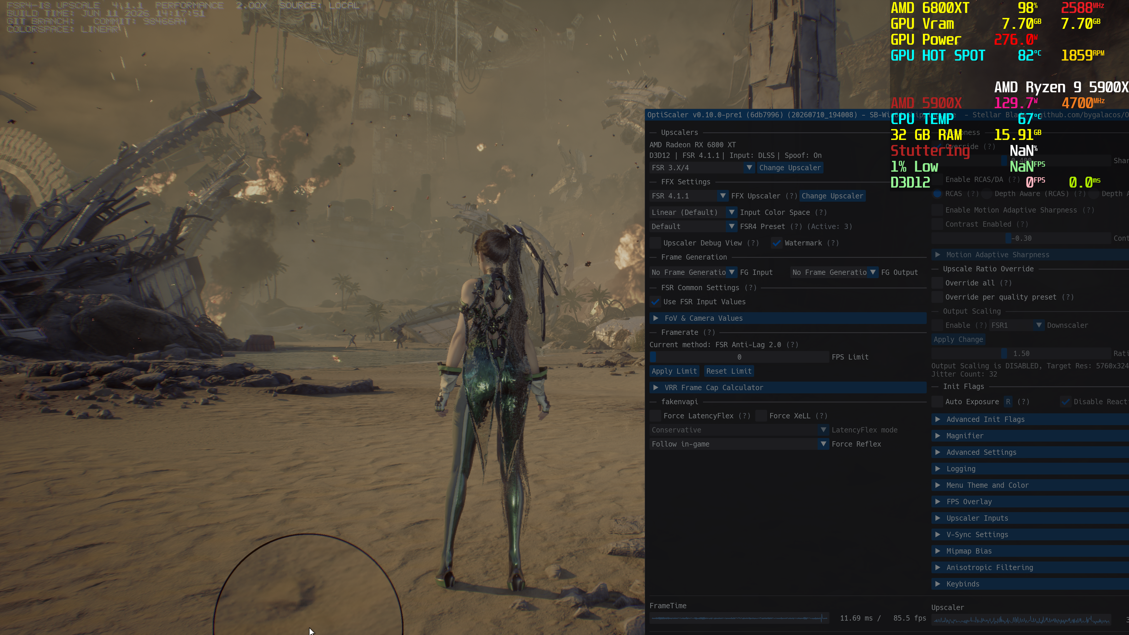

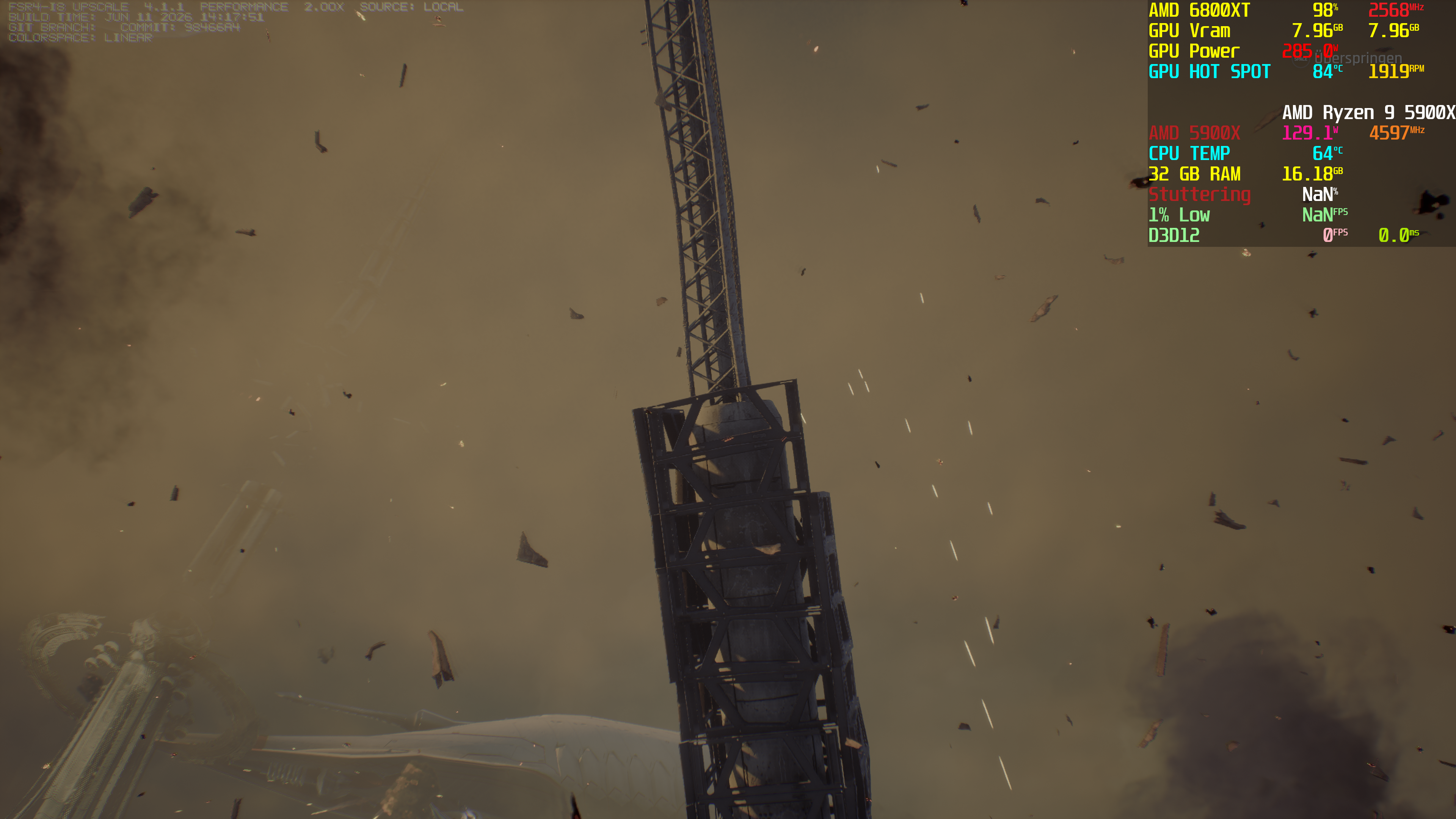

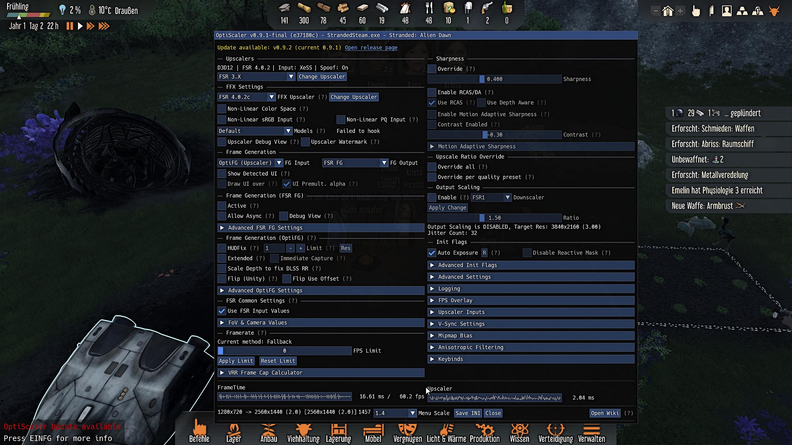

Wir reden doch vom Windows? Zum dritten Mal, es ist nicht das Problem FSR 4.1.1 unter Windows zum Laufen zu bekommen, sondern die Kanten im Spiel flimmern dann stark. Die Anderen können es nur sehen, was du siehst, wenn du ein Video davon aufnimmst und kein einzelnes Bild von machst. Stellar Blade hat viel zu viel blur bzw. chromatische Aberration. Was will man da erkennen, wenn alles so stark verschwommen ist? Nimm besser ein anderes Spiel für.
Du hast da rechts im Optiscaler eine Option Magnifier, eine Lupe. Damit lässt es sich ein Ausschnitt vergrössern.
Bekomme für meine 6700xt über den Optiscaler Client nur FSR3.x zur Auswahl, kein FSR4. Hat jemand vielleicht eine Idee? Habe es auch bereits manuell installiert und in der ini
Fsr4Update = true gesetzt, leider ohne Erfolg. Laut Kompatibilitätsliste sollte es eigentlich auch keine Probleme geben. Test war Baldurs Gate 3.Ähnliche Themen
