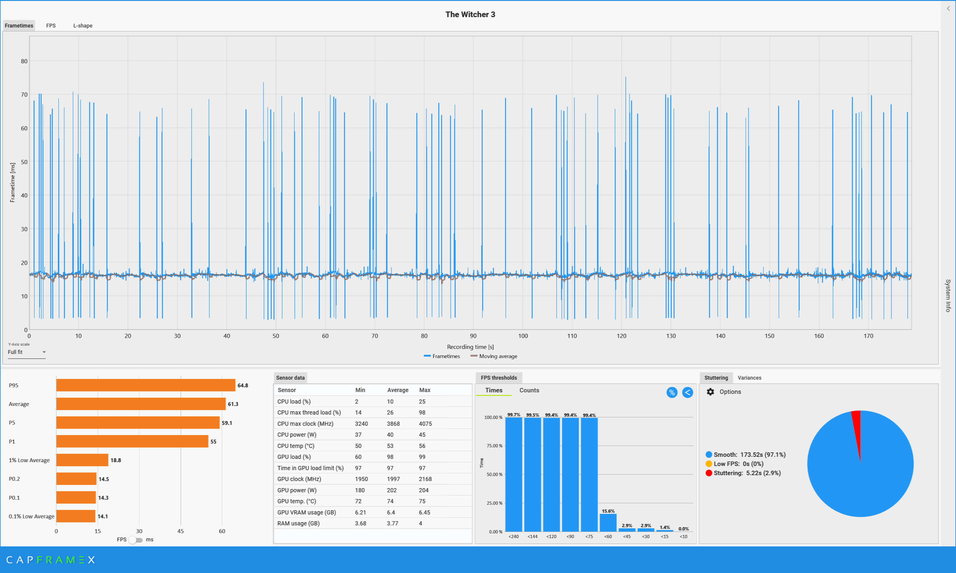

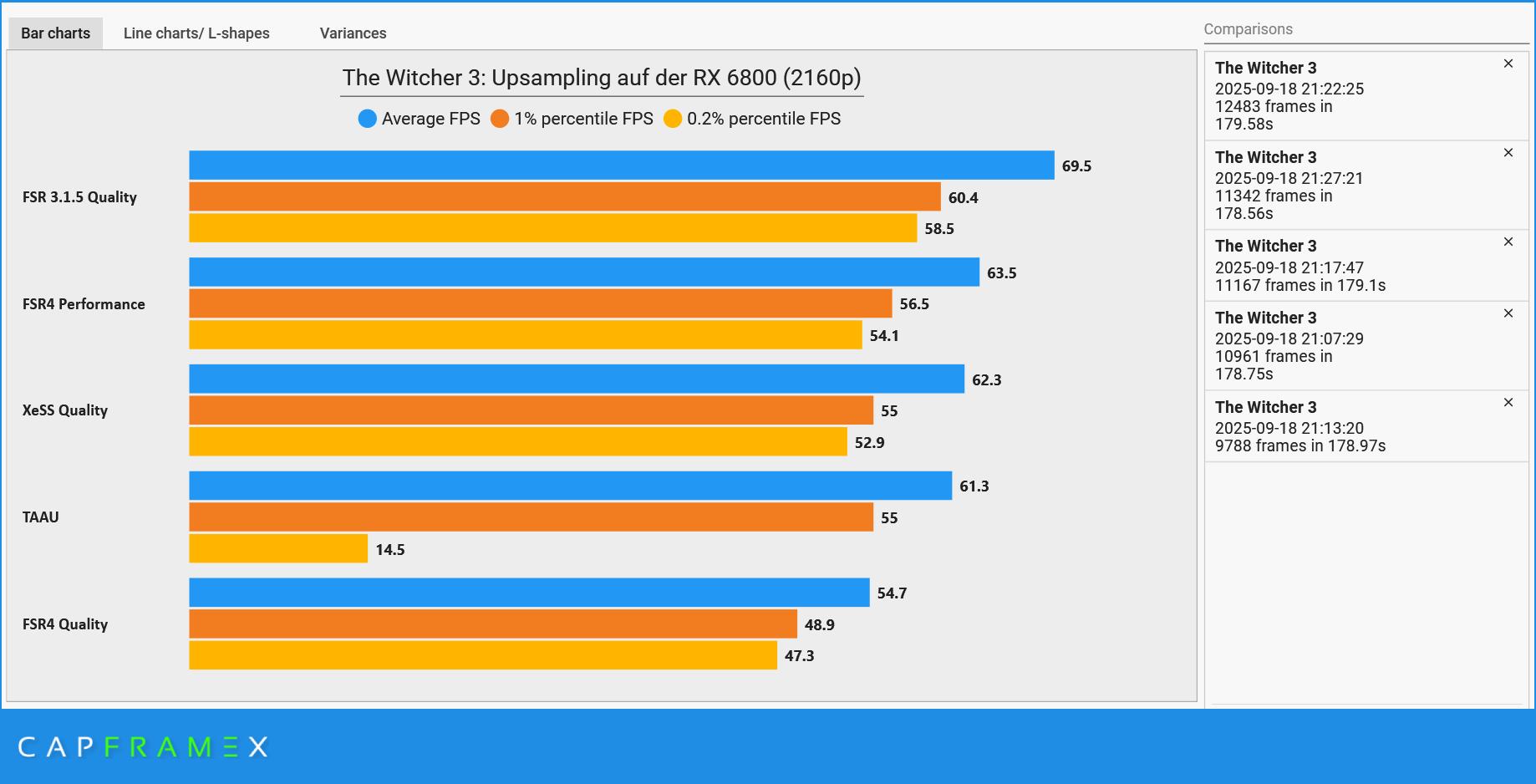

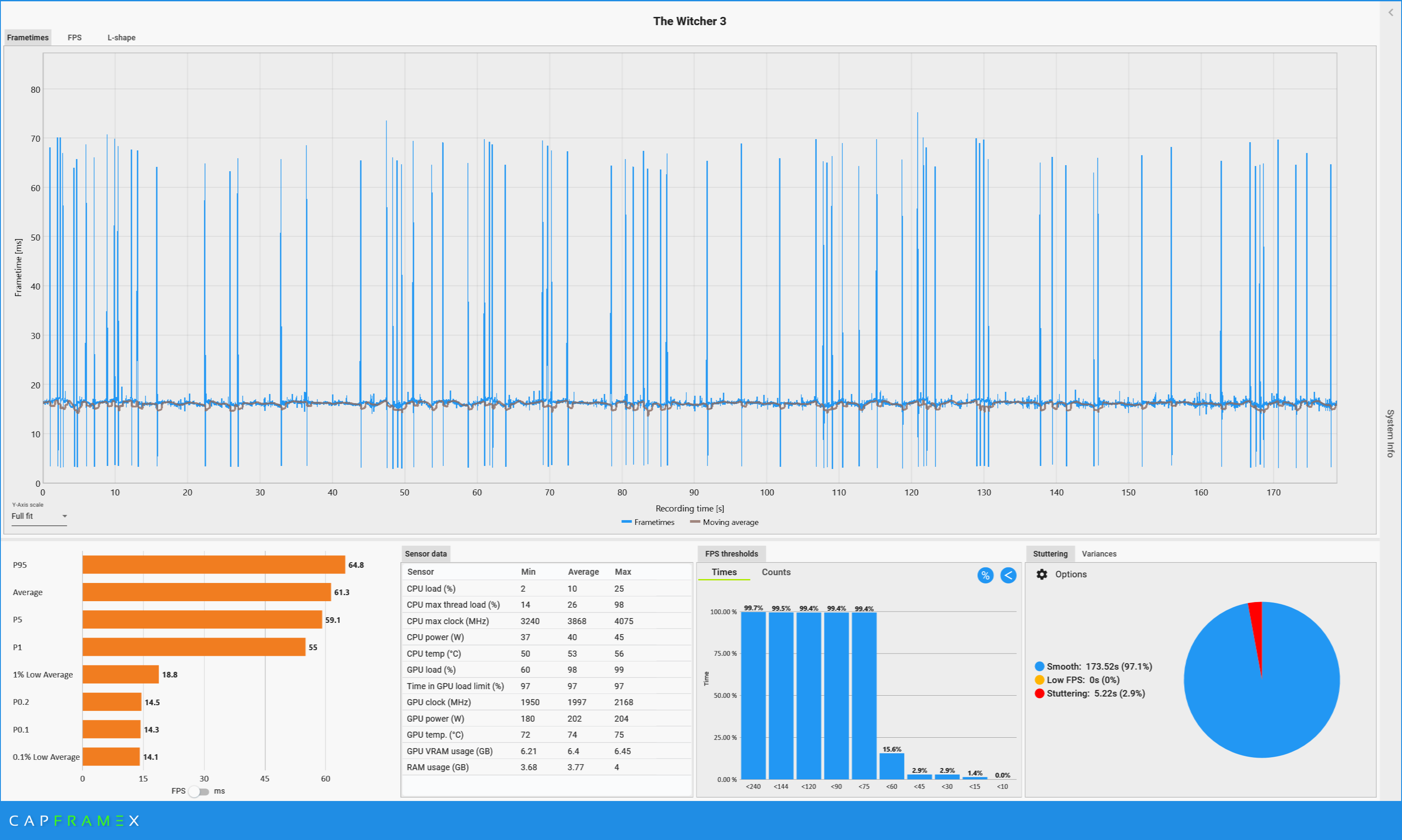

Ich habe jetzt in der Tat erstmal den 23.9.1 gemacht:
Benchmarkszene ist ein Lauf durch das Waldgebiet vor Weißgarten (im Prolog-Gebiet).
Der Treiber ist aber mit nativem TAAU irgendwie kaputt, die Frametimes sind katastrophal, sh. der unterirdische P0.2-Wert. Das hakt beim Spielen wirklich sehr deutlich. Habe das Spiel mehrmals neu gestartet und auch im Spiel immer hin- und hergewechselt, das ist reproduzierbar.
Es knallt performancetechnisch auf der RX 6800 schon relativ stark rein, selbst mit Performance läuft es immer noch schlechter als mit FSR3 Quality. Dafür ist die Bildqualität mit FSR4 Performance auch besser als mit FSR3 Quality.
Ich habe übrigens grundsätzlich das Spiel auf DLSS gestellt und die unterschiedlichen Upsampler alle über Optiscaler ausgewählt.
EDIT: Habe den Frametime-Graphen von TAAU mal noch in den Anhang gepackt, sieht schön aus.🤣
Nachtrag: Mit Treiber 23.5.1 habe ich das Gefühl, dass FSR4 wieder ein klitzekleines bisschen ghostet. An der Performance hat sich gar nichts verändert. TAAU hakelt auch immer noch genau so.

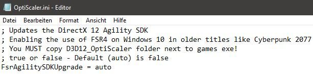

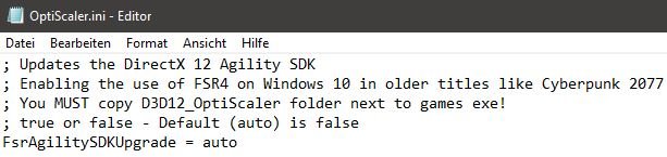

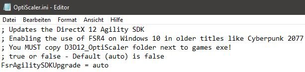

bei dem "How to do" mit ner 6800 habe ich eine Frage:
in der Optiscaler.ini ist der SDK-tweak auf AUTO= false
Ist dann überhaupt die neue INT8-Variante von FSR4 aktiv?
(theoretisch wird aber schon FSR4.02 benutzt, sprich lies sich per change Upscaler aktivieren!?)
Die INT8-Variante ist immer dann automatisch aktiv, wenn du die entsprechende amd_fidelityfx_upscaler_dx12.dll kopiert hast. In der Optiscaler.ini brauchst du nichts zu ändern😉.

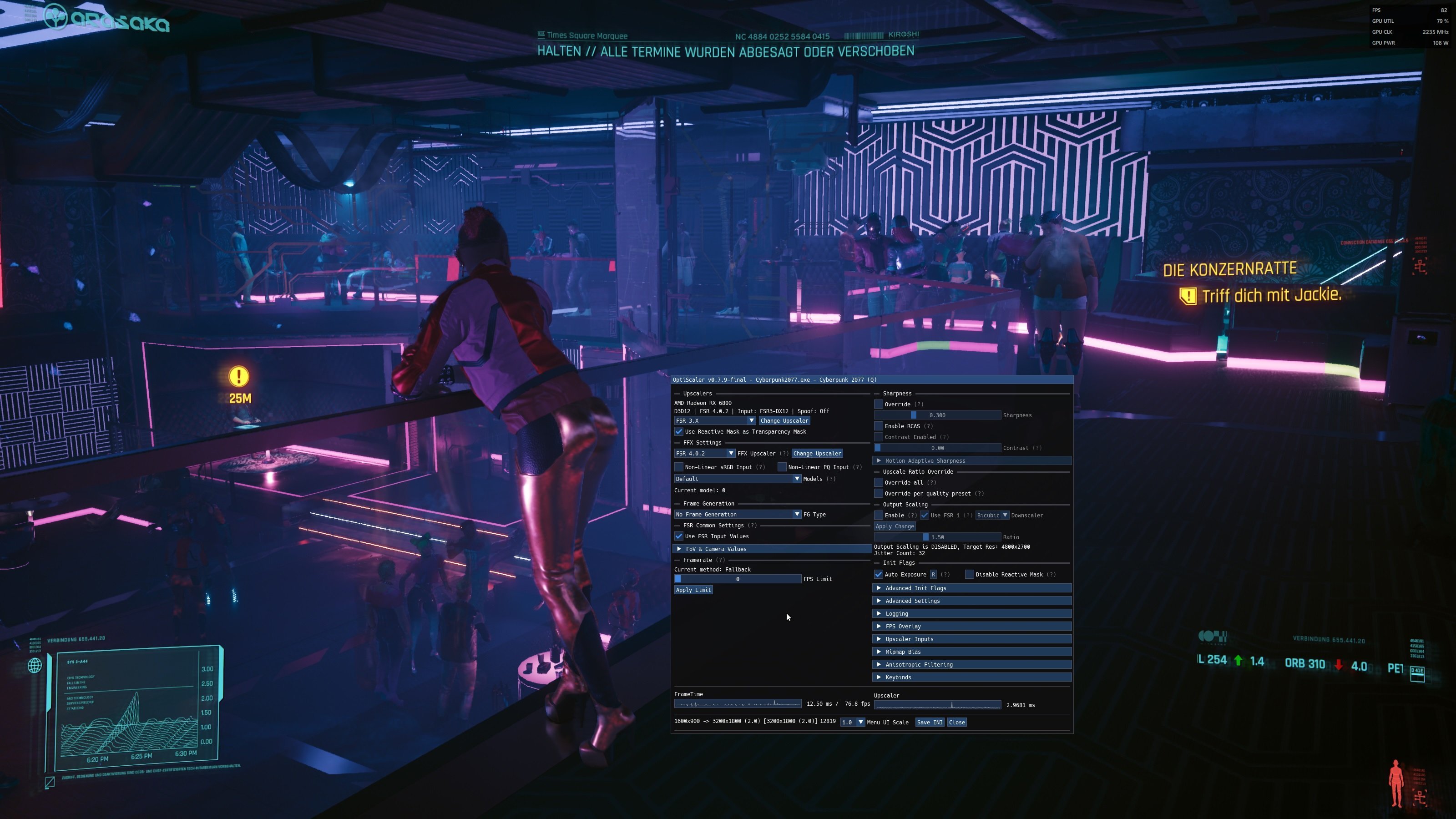

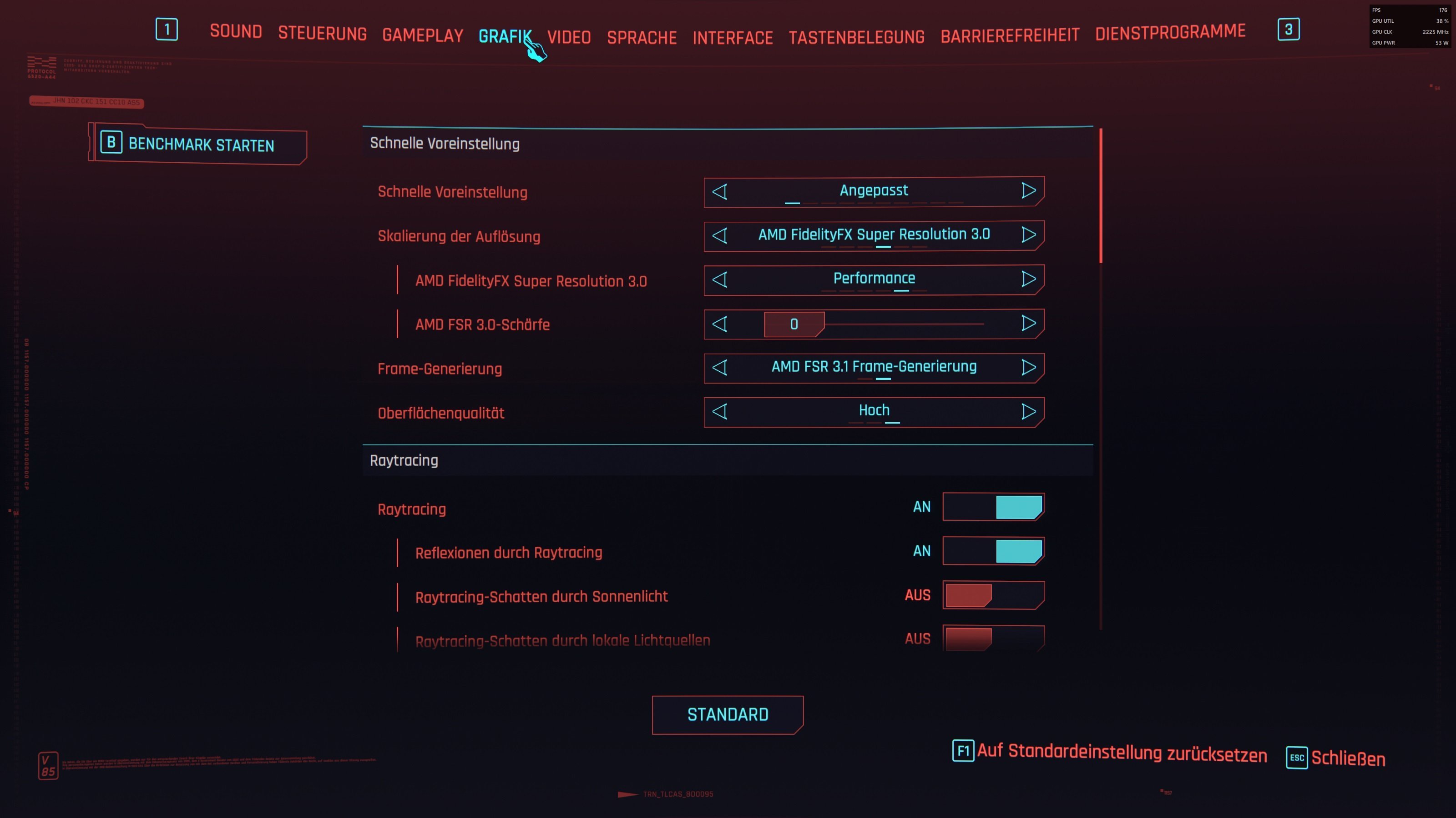

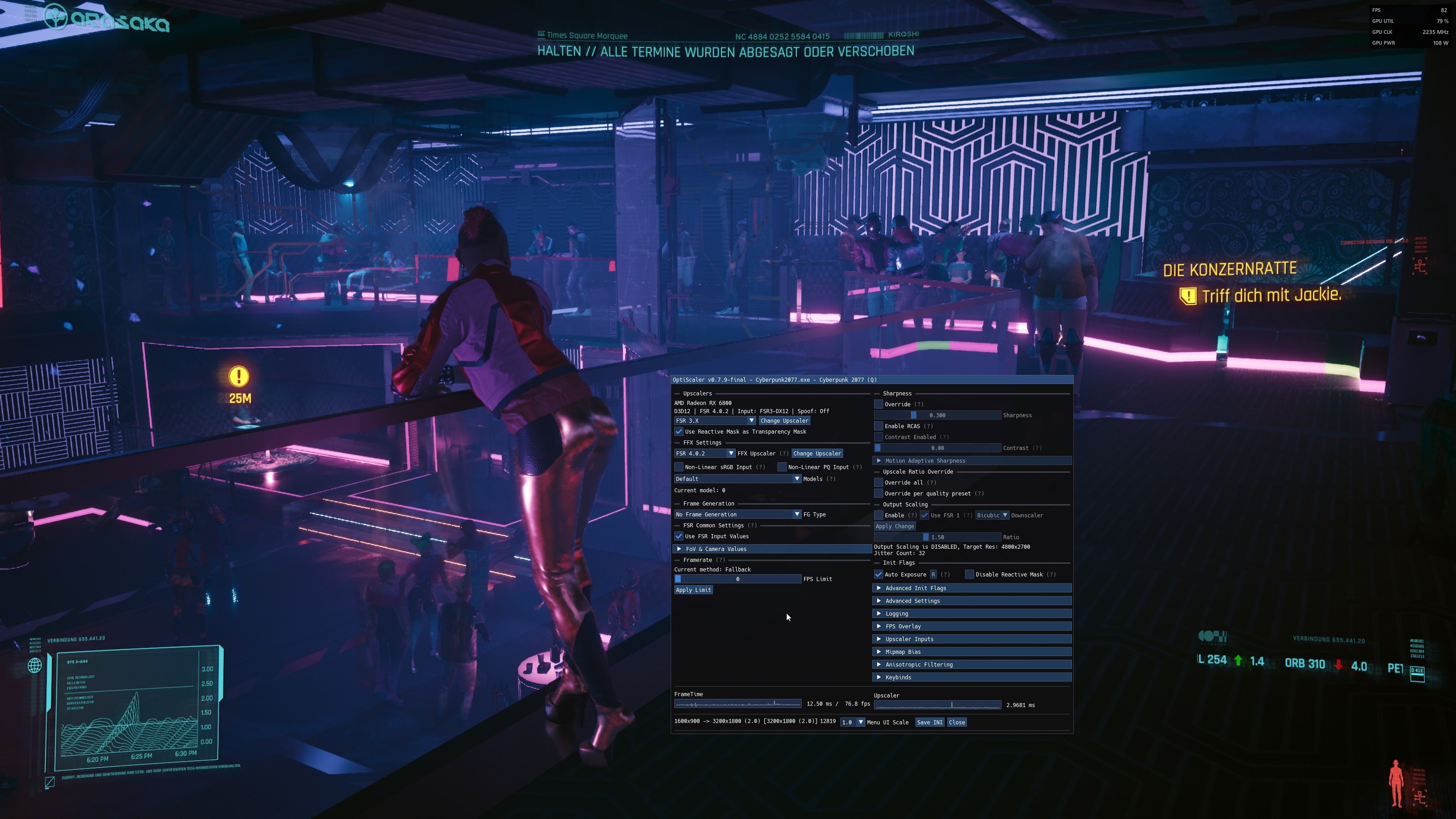

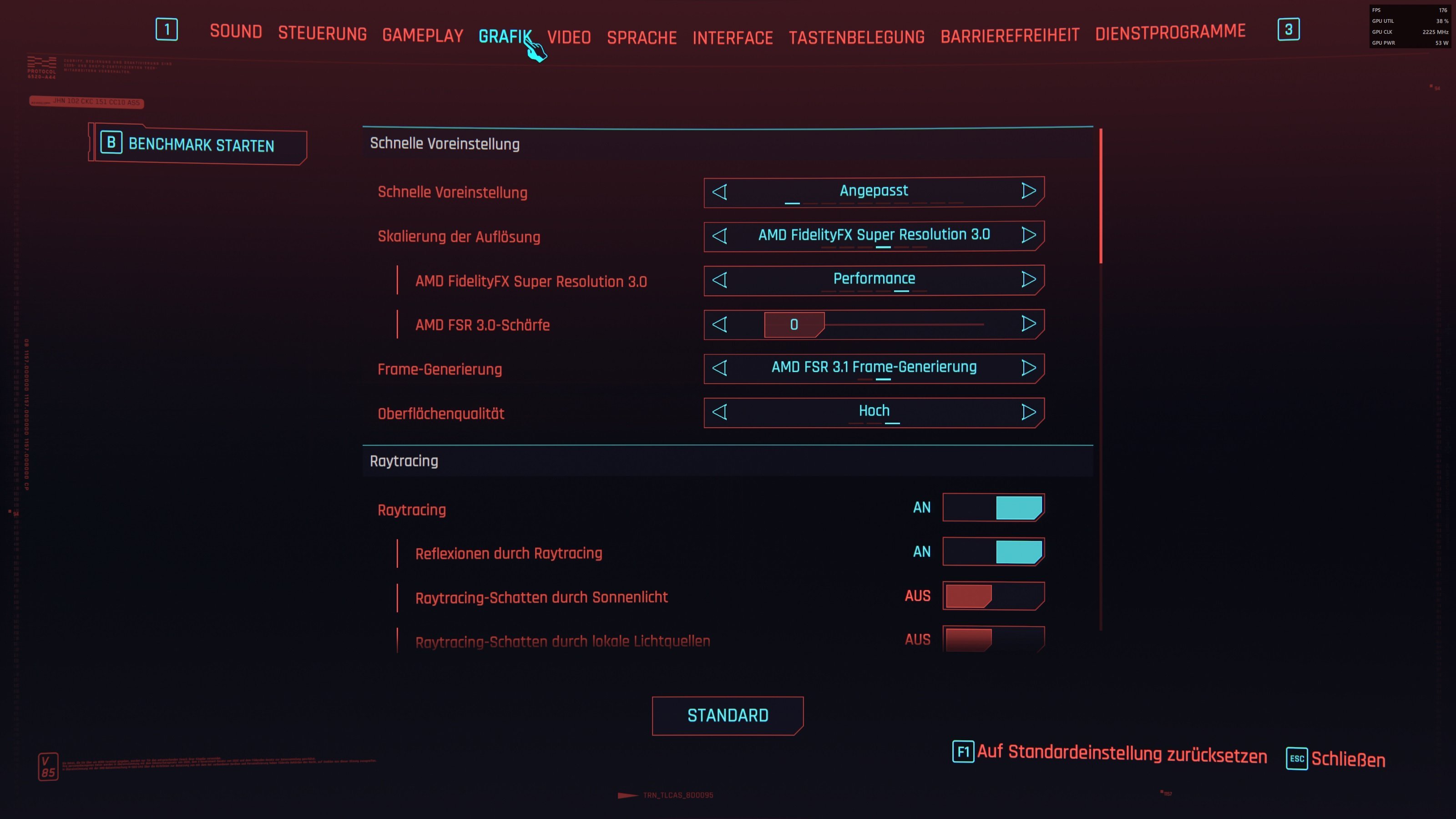

Schade, bei meinem Rechner scheint das mit der INT8 FSR 4 DLL und Cyberpunk 2077 auf Windows 11 und RDNA3 = 7900 XTX mit Adrenalin 25.9.1 nicht so richtig zu funktionieren bzw. das Spiel unregelmäßig zum Absturz zu bringen.
Hatte gestern auch den FSR 4 Mod mit der auszutauschenden DLL für das frisch gekaufte und damit erstmalig installierte Cyberpunk 2077 (Steamversion) ausprobiert (also ohne Optiscaler) -> die FSR4 Upscaler Option tauchte in den Spiel-Einstellungen auch auf. Also schon mal prima.
Aber im Zusammenhang mit der auch von mir aktivierten zusätzlichen Framegen Option (3.1) ist ja dann ein Spielneustart notwendig. Leider startete danach das Spiel nicht mehr und es erschien der Crash report vom Spiel - diese habe ich dann auch abgesendet. Nach rumprobieren mit Shadercache löschen und Standardsettings der Grafikkarte und Steamdateien überprüfen = die gemoddete DLL wurde zurück auf Original gesetzt -> das Spiel startete dann endlich.
Der Upscaler stand nun auf FSR 3. Die zusätzliche Framegen (3.1) Option erstmal deaktiviert. Dann Spiel wieder manuell beendet. Dann wieder die "neue" FSR4 DLL im Steam-Ordner "aktiviert". Das Spiel startete nun wieder normal. Also FSR 4.0 für den Upscaler in den Einstellungen wieder aktiviert und Framegen deaktiviert gelassen und gespielt.
Kein flimmern, aber relativ "wenig&träge fps".
Um mehr fps bei 5120x1440 trotz der bereits angepassten HOCH-Einstellungen für Raytracing zu erhalten nun mal OHNE RT ausprobiert -> um die 90-95 fps mit FSR 4 waren dann für mich okay. Das Spiel fühlte sich nun flüssig an.
Leider stürzte das Spiel dann nach mehreren Minuten ab. ... Hmmh. Nochmal probiert, wieder ein paar Minuten gespielt und Absturz. Dann in diversen Steam communiy & reddits gelesen das dies wohl noch relativ typisch sei, das trotz CP Patch 2.3 bzw. dem aktuellen 2.31 auch die 9000er AMD im Zusammenhang mit FSR 4 das Spiel abstürzen lassen. Und auch Nvidia Grafikkartenbesitzer mit diesen Cyberpunk-Abstürzen mit unterschiedlichen Treibern zu kämpfen haben.
Habe daher heute die Rückabwicklung nach knapp 2h "Spielzeit" (davon sehr viel Zeit in den Einstellungen verbracht) beantragt und das Geld zurück bekommen. Ich probiere es dann irgendwann in ein paar Monaten nochmal...
