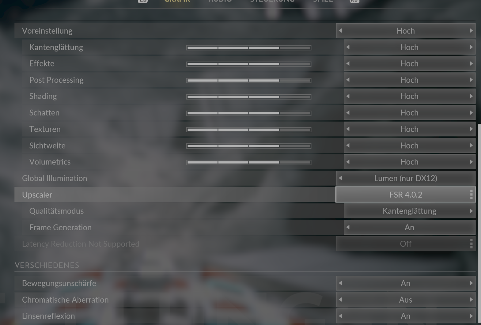

Ich habe den alten Treiber draufgebruzzelt.
Es flimmert nix, die Kanten sind glatt, Geralts Haar voller und glänzender denn je.
Everspace 2 meckert zwar und empfiehlt den Treiber ab 24.irgendwas, geht aber trotzdem.
Bietet FSR4 sogar im Menü an (nach der Aktivierung per Optiscaler).
Danke nochmals und nun wird endlich gezockt. :volllol:
