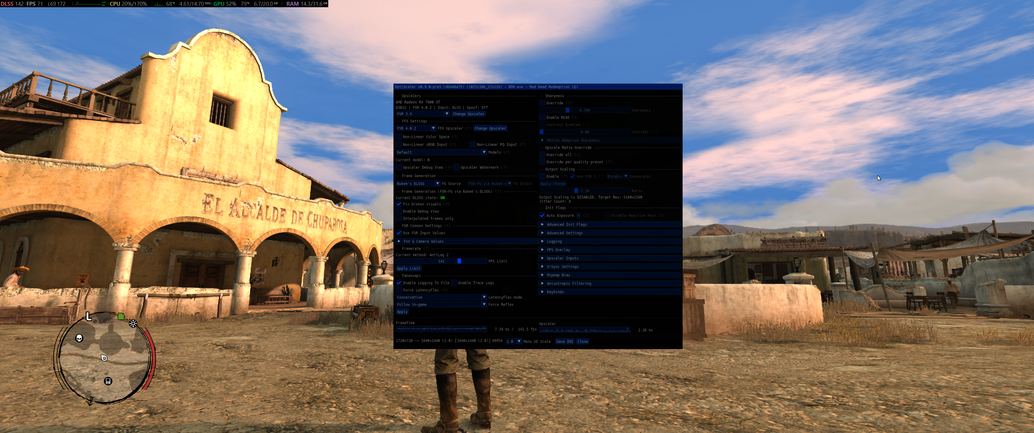

Hab zum Spaß letztens Red Dead Redemption 1 getestet. Alles gleich gemacht wie bei den anderen Spielen mit Optiscaler. Aber der meint immer "Please enable DLSS or XESS in game options ...". Nur kann ich anders als sonst in den Optionen nirgends DLSS aktivieren, nur FSR. Sollte ja eigentlich gehen, das Spiel nutzt FSR 3. Aber ist nicht soo wichtig, so fordernd ist das Spiel jetzt nicht :)
@Melmoth Das hat geklappt, ich kann zumindest FSR 4 jetzt nutzen durch setzen von Fsr3Pattern=true in der Optiscaler.ini. Aber FG? Keine Chance, weder OptiFG noch dlssg-to-fsr3 funktionieren.
Schaut aber gut aus?
Vermutlich klappt es nur, wenn man Optiscaler per Optipatcher einbindet.
Im Bild ist das zu sehen, das (Q) oben in Optiscaler neben dem Spielenamen bedeutet, dass Optiscaler ĂŒber Optipatcher eingebunden ist.
Ja, sieht super aus.

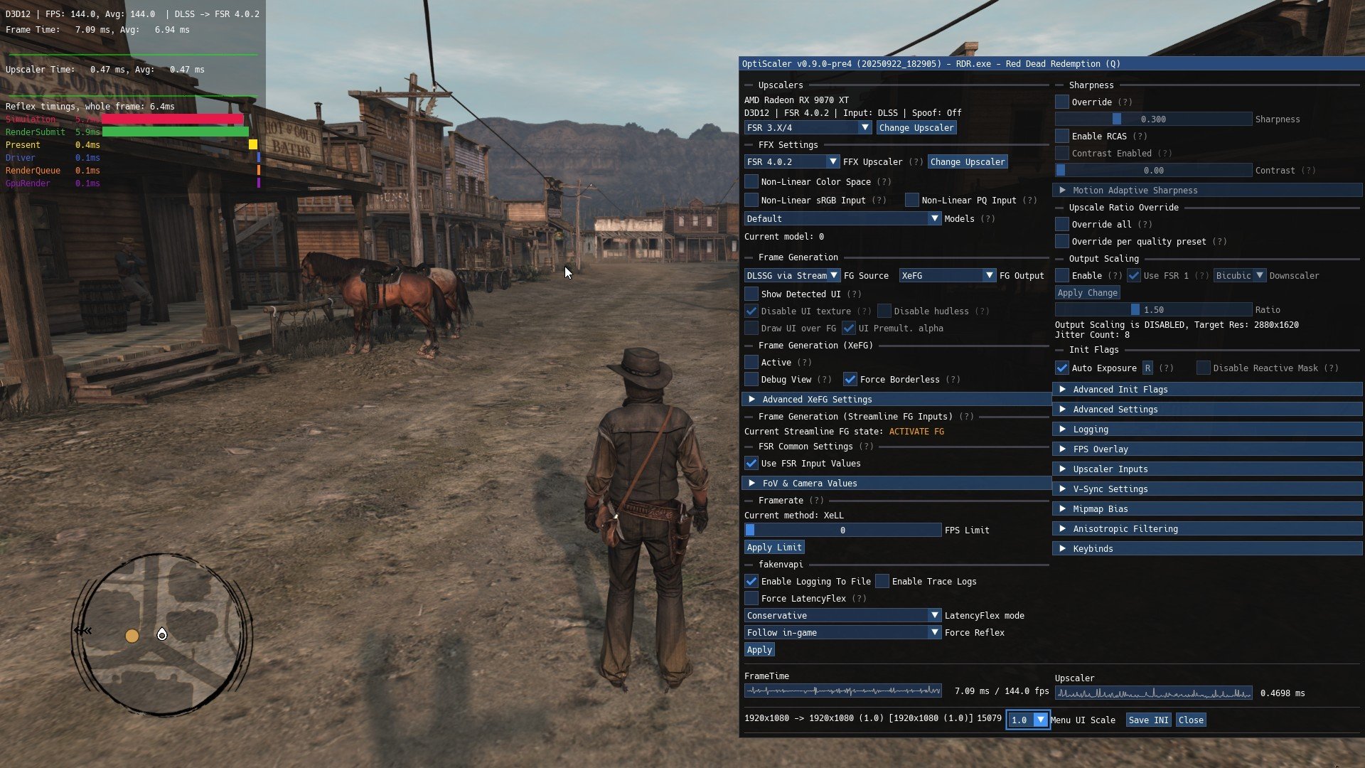

@Melmoth Jetzt hat es geklappt in Red Dead Redemption. Hab mir die aktuelle 0.9.0-pre5 von deren Discord geholt. Deine Config kann ich zwar auch auswÀhlen (Streamline/XeFG), aber es crasht bei Spielstart. Mit der Nukem's DLSSG und Fix broken visuals klappt es. Vielen Dank! Kann ich wieder etwas Strom sparen.
