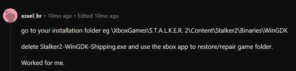

Das hier hab ich soweit gefunden. Ich schau mal was es noch für Lösungsansätze für die GamePass Version gibt.
Reaktionen: =dantE=

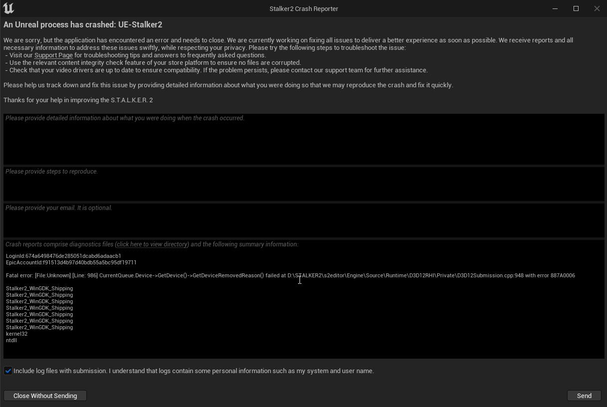

Das Error log meint (unter anderem):
Code:
[2025.10.01-16.47.06:890][814]LogD3D12RHI: Error: hr failed
 at D:\STALKER2\s2editor\Engine\Source\Runtime\D3D12RHI\Private\Windows\WindowsD3D12PipelineState.cpp:836
 with error DXGI_ERROR_DEVICE_REMOVED with Reason: DXGI_ERROR_DEVICE_HUNG
[2025.10.01-16.47.06:890][814]LogD3D12RHI: Error: GPU Crashed or D3D Device Removed.
Use -d3ddebug to enable the D3D debug device.
Check log for GPU state information.
Jedes andere Spielt rennt ohne Crashes.
Ich arbeite jetzt mal die Vorschläge auf der Stalker 2 Support Seite durch.

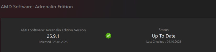

Wie sehen denn deine Treibereinstellungen aus? Sind die Vanilla oder hast du presönliche Präferenzen an? FG, AntiLag, ... irgendwas das vom Default abweicht? Treiber ist auch aktuell?
€dit: was ist mit deiner PageFile? Hast du eine? Wie groß ist die?
@coxon Treiber aktuell und kein OC / UV oder sonstige Anpassungen. Das System rennt vollständig "Vanilla".
Pagefile.sys ist nicht da.
Die gesamten Treibersettings der 7900XTX habe ich durchforstet und keinerlei Abweichungen vom Standard gefunden. Klar, Resizable Bar und Fresync Premium Pro sind aktiv. Der Rest komplett Default.

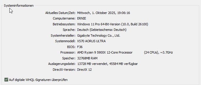

Soweit ich gelesen habe, ist Stalker2 nicht besonders sauber gecodet und hat einen (oder mehrere) Memoryleaks. Ein Versuch mit PageFile könnte nicht schaden. Ich kenne leider dein Sys nich.
=dantE= schrieb:
Hatte jetzt auch mal einen Last Test auf der GPU laufen lassen ... ca. 5min ... alles super. Keine Fehler.
Ich bin mir zienlich sicher, das liegt nicht an der Hardware. Wenn ich nach dem Fehler aus deinem Screenshot suche, 887A0006, kommen da ganz seltsame Sachen raus.
Pagefile = Auslagerungsdatei. ^^ Das passt bei dir. Btw, geiler Name für den PC. :D
