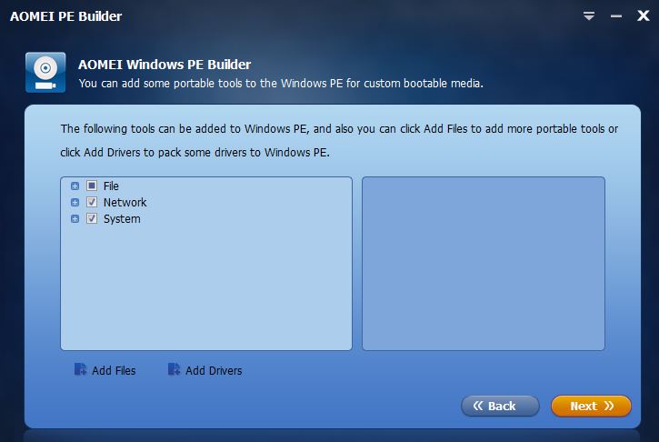

rgbs schrieb:

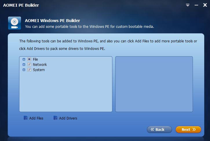

Nein, bloß nicht. Das "add Files" ist für zusätzliche Treiber u.s.w.
Wie erstelle ich also ein bootfähiges Medium?
Ich komme ja zu dem Punkt hier:
Ab da weiß ich nicht mehr weiter. Ist bootfähiges Medium und bootfähige Festplatte das gleiche?
Dann wäre es ja egal ob ich das mit dem "AOMEI PE Builder 2.0" mache oder dem AOMEI Backupper?
Oder bring ich da was durcheinander?
Dann stopfst Du einen USB-Stick in den Rechner und drückst auf "Next".

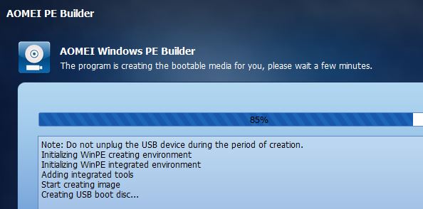

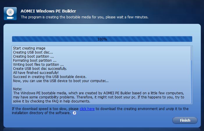

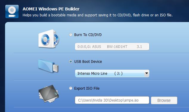

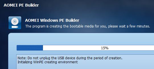

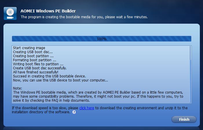

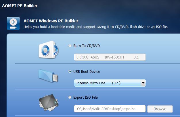

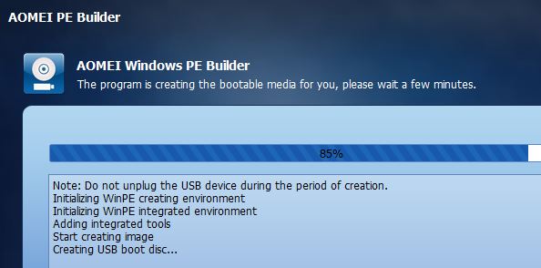

Ich hab das jetzt mal mit dem "AOMEI PE Builder 2.0" gemacht.
USB Stick hatte 4GB Speicher.
Danach war der USB Stick aber immer noch leer. Ist das normal? Soll das so sein?
Also ich weis jetzt nicht, wie Windows sowas anzeigt, versuch doch einfach mal, ob Du von dem Teil booten kannst.

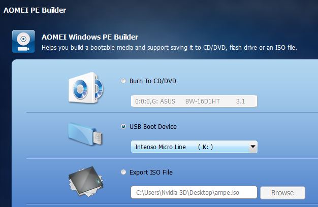

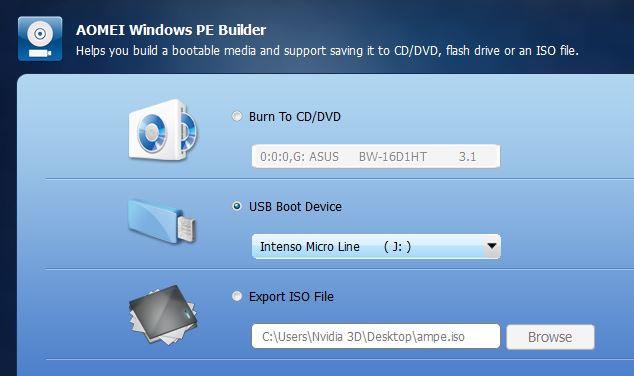

Stimmt, ist mir gar nicht aufgefallen. Laufwerk K: existiert eigentlich gar nicht.
Ich hab's nochmal ausgeführt. Diesmal wurde auch der USB Stick auf J: angezeigt:
Das Ergebnis hat sich aber nicht geändert. Der USB Stick bleibt leer.

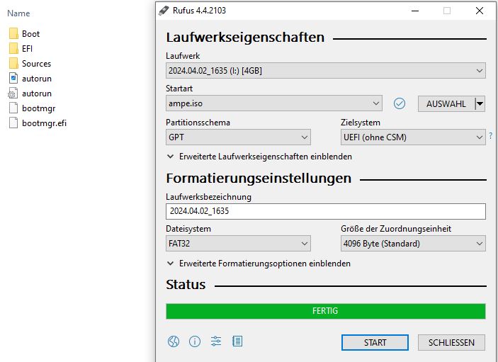

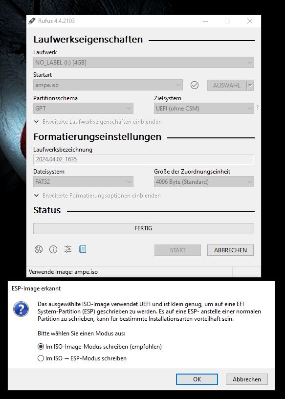

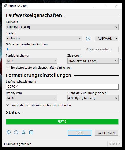

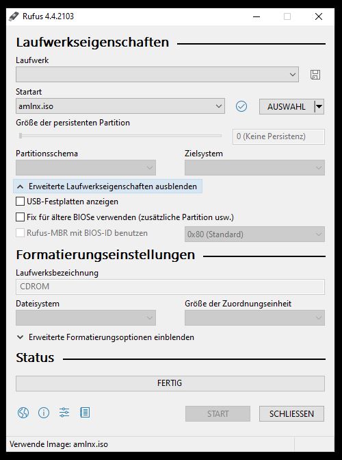

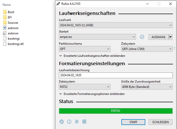

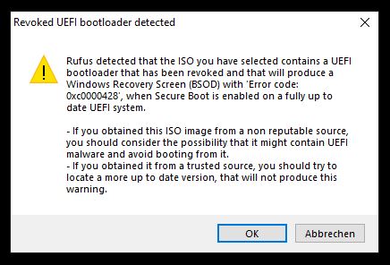

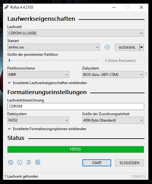

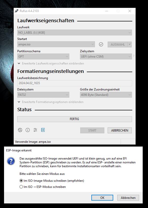

Dann erstelle die ampe.iso in Punkt 3, und bringe die .iso mit Rufus auf den Stick.
Geht irgendwie nicht:
ah ich Blödman, habe kurz davor den USB Stick sicher entfernt aber stecken lassen.
Deswegen wurde kein Laufwerk angezeigt.
Also ich würde es erst vom Aomei backupper aus probieren.
Wenn das auch nicht klappt, würde ich ein anderes Imaging Programm verwenden.
Klar man kann natürlich auch auch noch mit Rufus kämpfen.
Gruß
R.G.

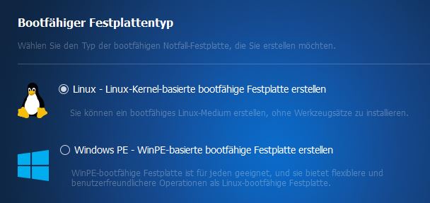

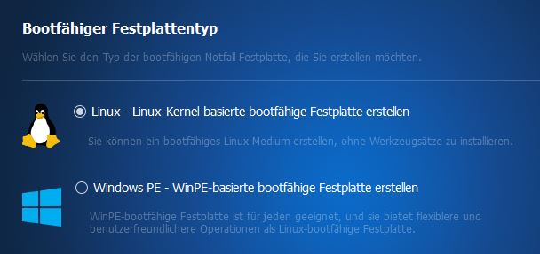

Das meinst Du.
a) Du hast kein WinPE sondern Linux.
b) Der Stick bootet nicht, wenn im Bios "UEFI only" eingestellt ist.
Gruß
R.G.

Für das Wiederherstellungsmedium brauchst du schon das aus Aomei Backupper erstellte.
Grundsätzlich funktionieren beide Varianten (Linux / PE).
Die Linux-Variante bietet bessere Kompatibilität und funktioniert auf jeden Rechner, hat dafür aber weniger Funktionen.
Die PE-Variante hingegen bringt vollen Funktionsumfang mit, funktioniert aber u. U. nicht an jeden Rechner.
rgbs schrieb:
Siehe #30 und #31.
Habe ich garnicht gesehen, dass die schon so veraltet ist.

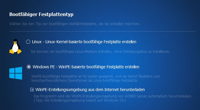

Im nicht-UEFI-Modus funktioniert die ISO. Da ist eine alte Version von Aomei Backupper drauf (4.0.3).
Die PE sollte aber auch funktionierten, basiert auf dem aktuellen PE/WAIK und integriert die aktuelle Version von Aomei Backupper.
@Nvidia_3D

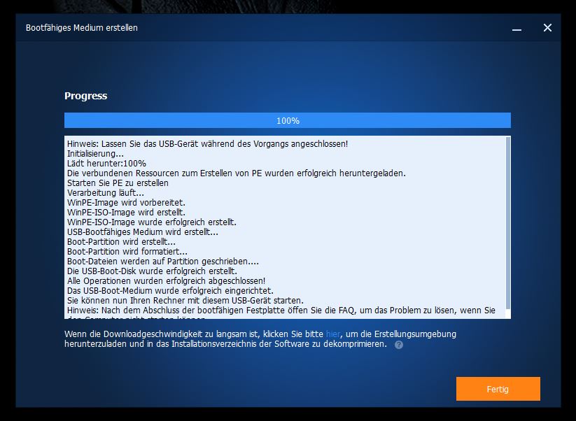

Also dann WinPE Bootmedium vom Aomei Backupper aus erzeugen !!
Was lange währt wird meistens auch gut.
Gruß
R.G.

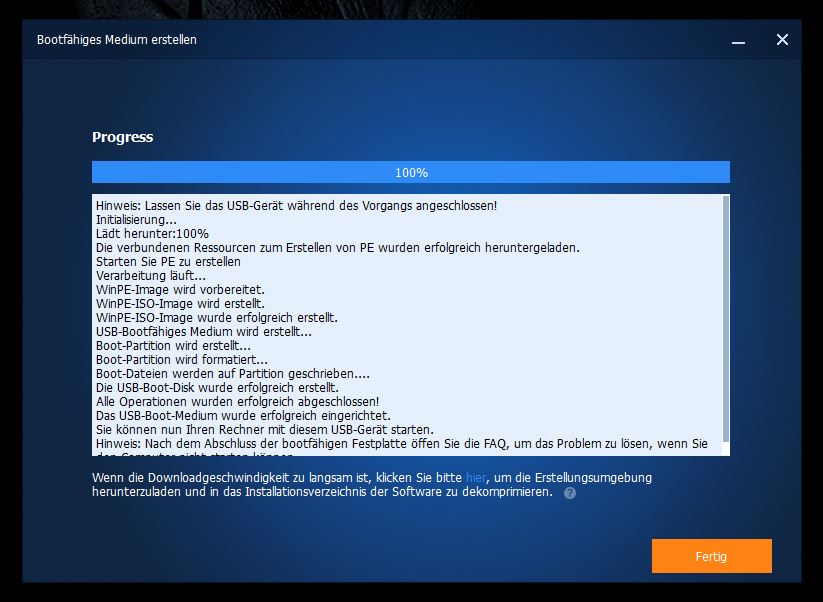

ok hab das jetzt mit dem AOMEI Backupper gemacht:
Wie funktioniert das ganze jetzt eigentlich wenn ich jetzt den PC vom USB Stick starte.
Das Backup (Image) hab ich ja auf der externen Festplatte. Wie stelle ich das wieder her?
