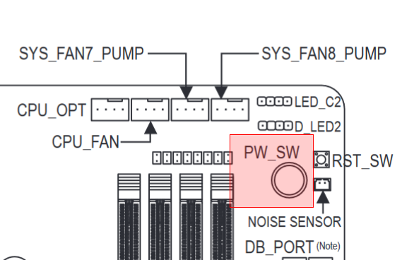

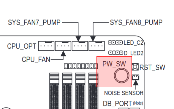

BlauerPfirsich schrieb:
und eine Rote Taste auf dem Board sieht aus wie ein einschaltknopf
Du hast doch alle Infos da. Teile sie doch mal ;)
Der da z.B.? Mal drücken evtl.?
