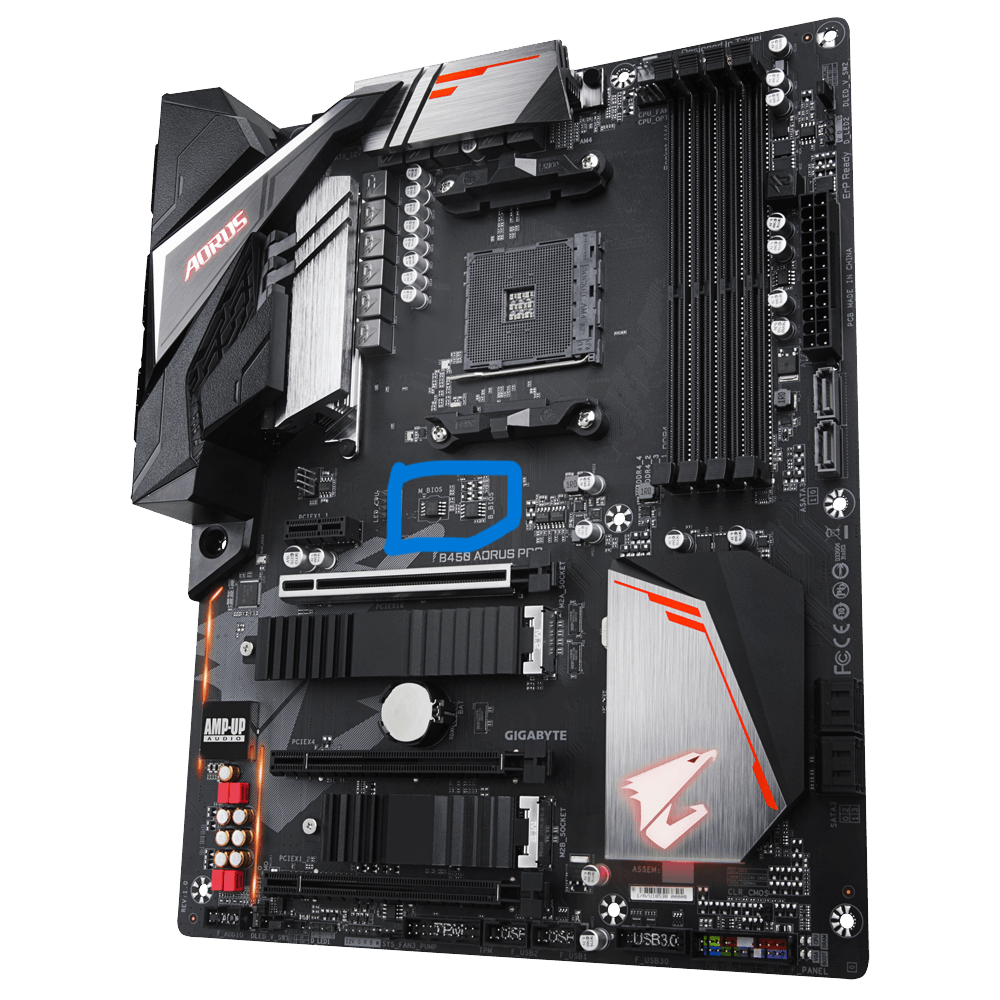

Ich konnte bisher noch nicht mal den Bios Chip lokalisieren, ich glaube aber der ist verlötet.

oder so:
Reaktionen: bart0rn
da
