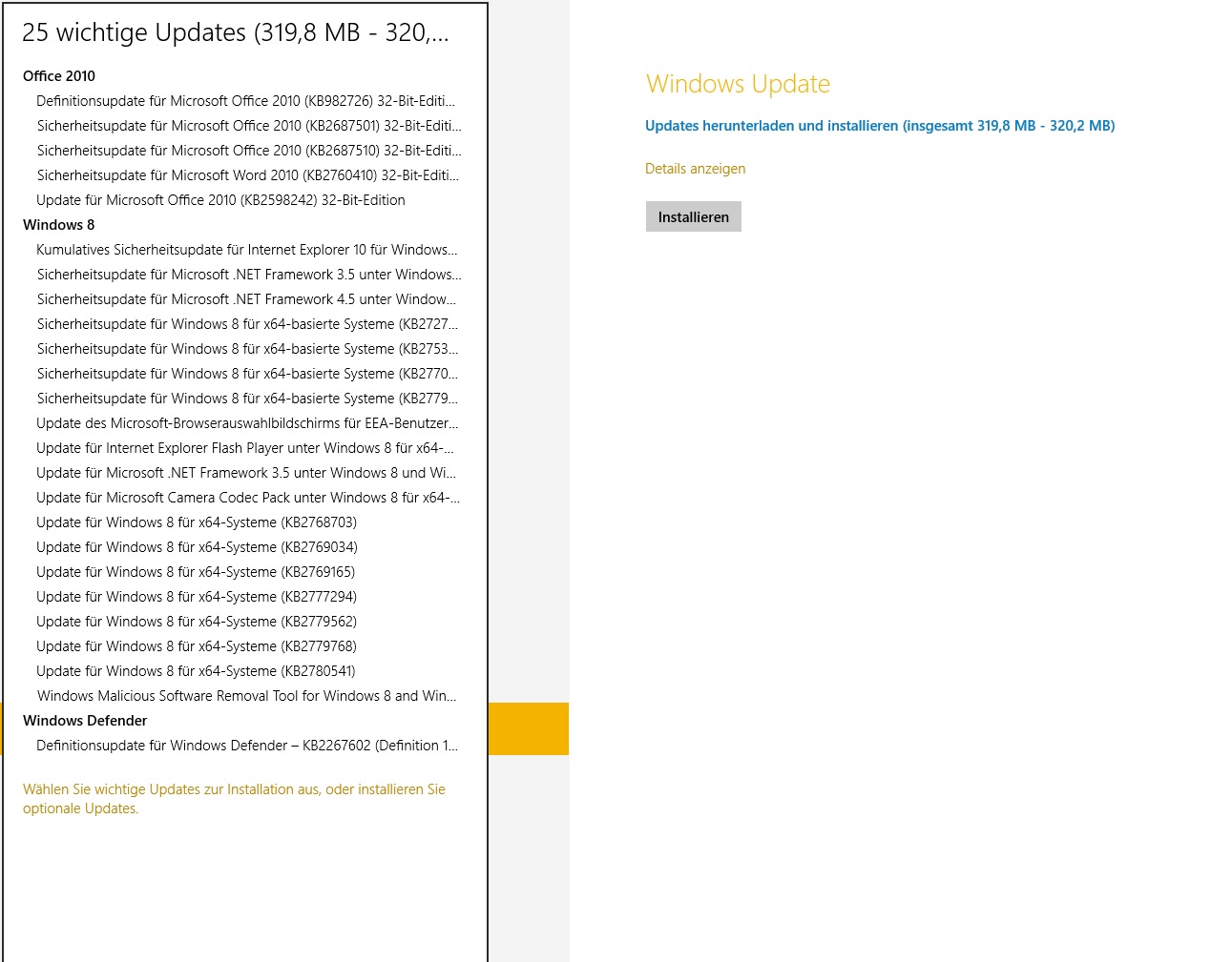

beim herunterfahren des PCs hat er mir gestern Abend gesagt dass er noch Updates installiert. Okay, mach mal.
Heute morgen beim hochfahren sollten diese noch kurz installiert werden, dann kam aber "Installation der Updates fehlgeschlagen. Änderungen werden rückgängig gemacht." Das dauert dann ne Zeit lang, vlt. gute 5-10 Min. Dann Reboot und unter Windows Update sind dann weiterhin die Updates sichtbar.
Kann mir da jemand sagen, woran das liegt?
Ich hab das Win 8 Update über Windows 7 drüberinstalliert, vlt hats ja was damit zu tun...

Führe mal in einer als Admin gestarteten CMD "sfc /scannow" aus. Findet er Fehler und konnte die reparieren?
Welchen Virenscanner benutzt du? Bit Defender verursacht solche Probleme unter Windows 8 und Avira ist auch (noch) nicht kompatibel. Kann das auch verursachen.
Aber frühre eben mal sfc /scannow aus und danach nochmal Windows Update.

also ich habe sfc /scannow ausgeführt, dann einen clean reboot und dann nochmal die updates durchgeführt. Hat geklappt! Danke! :)
