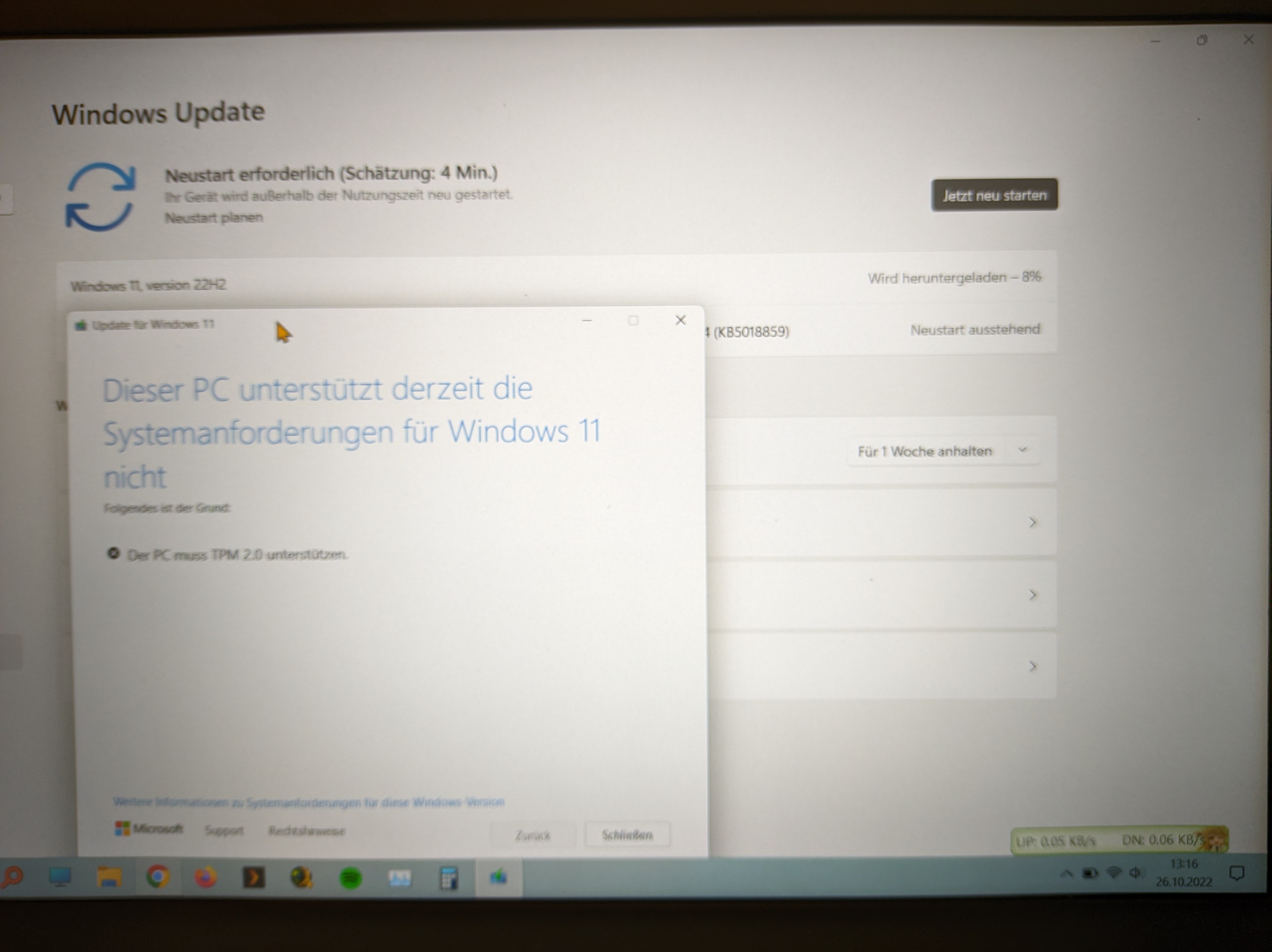

nach nunmehr einem problemfreien Jahr mit Windows 11 weigert sich nun das Update auf 22H2 mit angehängtem Fehler. Dass schon Windows 11 drauf ist, scheint Microsoft nicht zu stören.
Wie umgehe ich das?

Ist den noch TPM Aktiviert? Was hast du bisher probiert?
Schon ein offline/manuelles Update probiert?
Reaktionen: Fabian_otto
Das ist kein Fehler, sondern zeigt Dir an, dass Du Windows 11 auf dieser Hardware nicht betreiben kannst. vermutlich hast Du bereits für die Installation von Windows 11 vor einem Jahr einen Trick angewendet, um es ans Laufen zu bekommen
Reaktionen: Fabian_otto, Gurkenwasser und Terrier
Hat das System denn TPM2 und ist dieses aktiviert?
Wurde das nicht "angekündigt", dass es möglicherweise zu Problemen mit Funktionsupdates kommt, wenn man ein fehlendes TPM mit der angepassten Installation umgeht?
Reaktionen: Fabian_otto und Terrier
Die großen Updates fragen tatsächlich die Anforderungen nochmal ab, selbst wenn Windows 11 schon installiert ist.
Du musst das TPM wieder im UEFI aktivieren.
Wenn du Windows 11 bisher auf einem nicht unterstützten System installiert hast, musst du ein Inplace Update mit einer 22H2 Version machen, wo diese Sperren auch wieder ausgeschaltet sind.
Ich hab mal TPM 2.0 in Google eingegeben. Hat eine Sekunde gedauert. Auch schon gemacht?
Ist gleich der erste Treffer.
Welche CPU hast du denn genau?
Win11 auch im UEFI Modus mit GPT installiert?
FTPM bzw PTT im UEFI aktiviert?
Unterstützung deine Hardware überhaupt win11 offiziell oder hast du es mit Tricks installiert?
Dann musst du logischerweise win11 22H2 auch wieder mit Tricks installieren.
Reaktionen: Fabian_otto und aragorn92
Danke an alle. Man müsste den Chip tatsächlich nochmal im BIOS aktivieren. Update lief dann durch. Wozu braucht man den Chip, wenn man kein Bitlocker nutzt?
