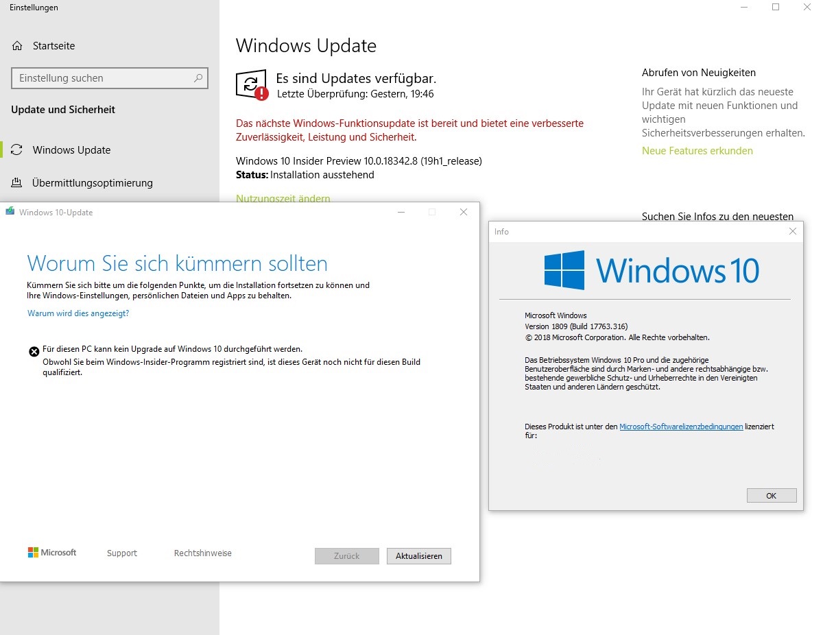

Ich hab mit 1809 seit 1 Woche das Problem das mein Rechner "nicht qualifiziert" ist für das Update!?
Intel i5 2500
8GB DDR³ Ram
Radeon RX 270x
Also am Rechner sollte es eig. nicht liegen :freak:
ja und ?
1809 hast du doch nicht, also was verstehst du an Post 8 und den Post über deinen nicht?
Soll ich das jetzt noch mal wiederholen?
Was da bei dir nun kaputt ist, ist doch nun egal die Insider Meldung usw. ist doch auch total daneben.
Was ist denn für Euch so schwer daran auf Jetzt aktualisieren zu klicken?
https://www.microsoft.com/de-de/software-download/windows10
Wenn das Upgrade dann nicht klappt könnt Ihr doch gleich Windows 10 1809 clean installieren weil Euer 1803 samt Benutzer und merkwürdigen Insider Meldungen total hin ist.
Du kannst, falls es online aus irgendwelchen Gründen nicht hinhaut, auch einen WIN10 USB Stick mit dem Media Creation Tool erstellen. Dann PC aktualisieren und natürlich "meine Daten behalten" anhaken.
Nach dem Update auf Build 1809 klappt's dann wieder mit den Updates, dann ist der Rechner "qualifiziert".
