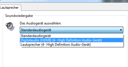

ich hab jetzt mal den Sound über Toslink an den Onboardsound angeschlossen und musste feststellen, dass Windows den S/PDIF als HDMI ausgibt und steuert. Wenn ich den als Standartgerät wähle kommt zwar Sound aus den Boxen, das Problem aber ist, dass ich so kein 5.1 bekomme. Wenn ich also z.B. beim VLC-Player den Kanal auf A/52 über S/PIDF legen will, stell ich erst mal fest, dass der Eintrag nicht geboten wird. Genauso wenig kann ich im Mediaplayer das richtige Gerät wählen. Es steht mir nur der Analoge Anschluss und der HDMI zur Verfügung.
Bei den Soundeinstellungen - unter Wiedergabegeräte bekomme ich auch nicht wie eigtl üblich Digital Output Device (S/PIDF) mit einem Recorder als Pic angezeigt, sondern Digitalaudio (HDMI) mit einem Monitor als Pic.

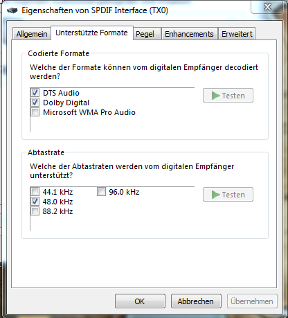

Du kannst per TOSLink nur 5.1 übertragen wenn deine Soundkarte (bei Onboard muss es im Bios freigeschaltet sein) Dolby Digital Live oder DTS Direct unterstüzt.
Ein SPDIF Passthrough über den VLC sollte bei Filmen auch möglich sein. Wobei das unabhängig davon ist ob der Ausgang jetzt als SPDIF oder HDMI bezeichnet wird, HDMI könnte das prinzipiell auch... aber ich denk mal das da an sich was mit dem Treiber faul ist.
Der Treiber haut auch nicht hin. Es wird lediglich mit anderem Namen (HD Audio HDMI out) ausgegeben.

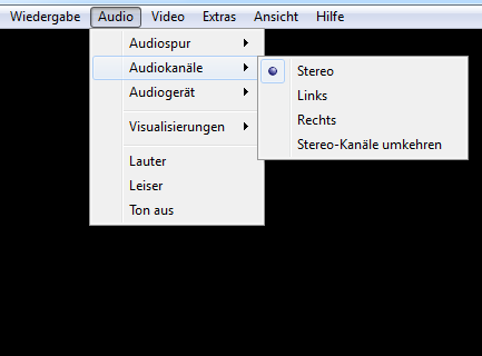

Ich kann halt so im VLC nicht A/52 über S7PIDF angeben, da es mir nicht gegeben wird. VLC richtet sich da ja an Windows und Windows scheint das warum auch immer zu verwechseln. Wie kann ich den Windows Standart Treiber runter hauen? :D

5.1 geht bei Filmen mit komprimiertem Sound und auf jeden Fall bei DVDs und Blurays.
Da aber Windows mir den Anschluss als HDMI ausgibt bzw den Programmen, gibts auch kein Grund, warum das Komprimiert wird und das geht eben nicht durch Toslink

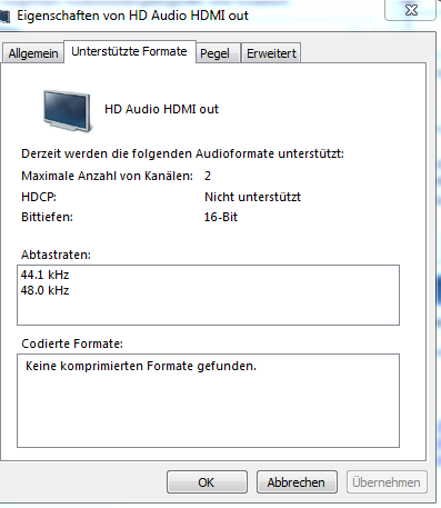

Sehr bescheiden

Ok, das ist wirklich ein Problem... normalerweise tauchen da die DD und DTS-Formate mit auf... (bei meinem HDMI-Out auch nicht, aber liegt wohl daran das der TV das nicht kann... ist in dem Fall wirklich HDMI)
Woran das liegt kann ich aber leider nicht sagen, außer ganz grob: am Treiber... schon mal bei ASrock geschaut ob die was anbieten? Die sind meist zwar nicht so aktuell, aber einen Versuch ists wert. Manchmal sind die anders als die Referenz-Treiber und aufs Board "abgestimmt".

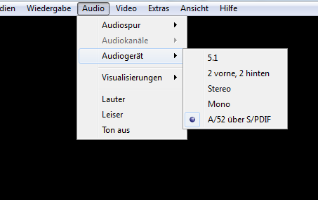

komischer Weise funktioniert jetzt auch 5.1 im VLC

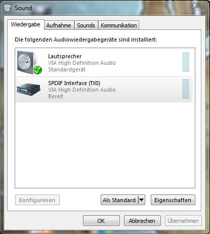

So, noch mal Rückmeldung von mir.
Kurz und knapp...es geht jetzt. Wird richtig erkannt und funktioniert auch.
Nach x Treiberinstallationsversuchen unterschiedlichster Versionen hab ich dann mal den Treiber fürs Board A770DE+ genommen. Der ist zwar auch sehr alt, aber für Windows 7. Die Hauptsache ist ja, dass es funktioniert und ich hoffe natürlich, dass ich damit auch in keinen Spielen Probleme bekomme. Da steckt man ja nie wirklich drin.

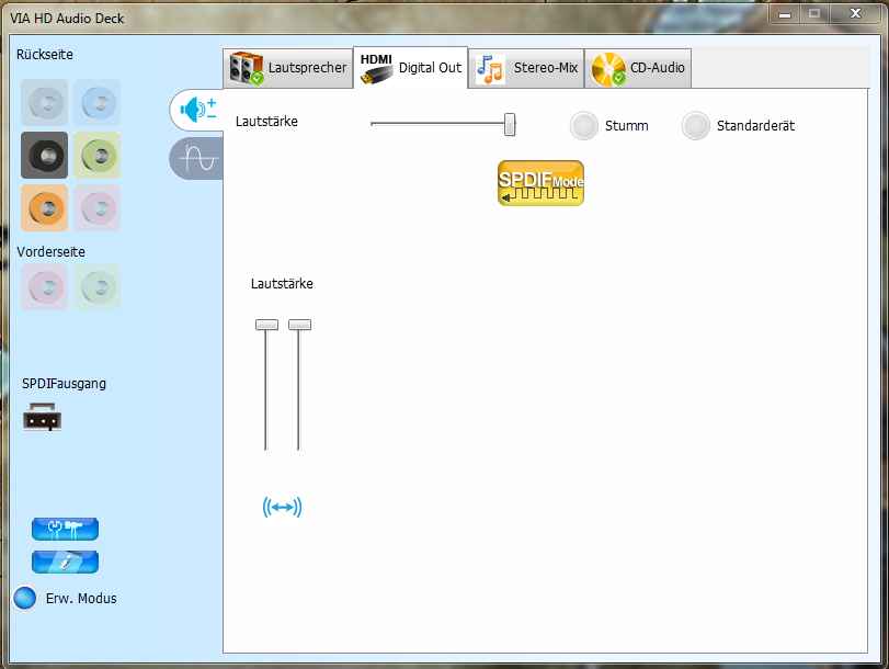

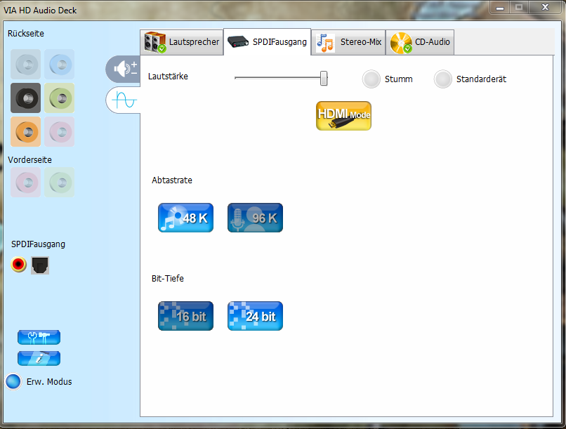

Über die Benutzeroberfläche lässt sich jetzt zwischen HDMI und Koax/SPDIF wechseln.

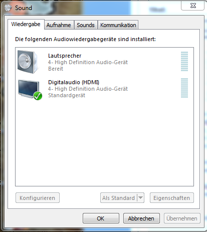

Unter den Wiedergabegeräten wird es nun auch richtig angezeigt. Hab mal Bilder mit beigefügt.

Jetzt siehts ja gut aus. Der HDMI-Mode ist vermutlich für die alten nVidia Grafikkarten die man mit dem OnBoard verbinden konnte um den SPDIF über den HDMI Ausgang mit durchzuschleifen.
