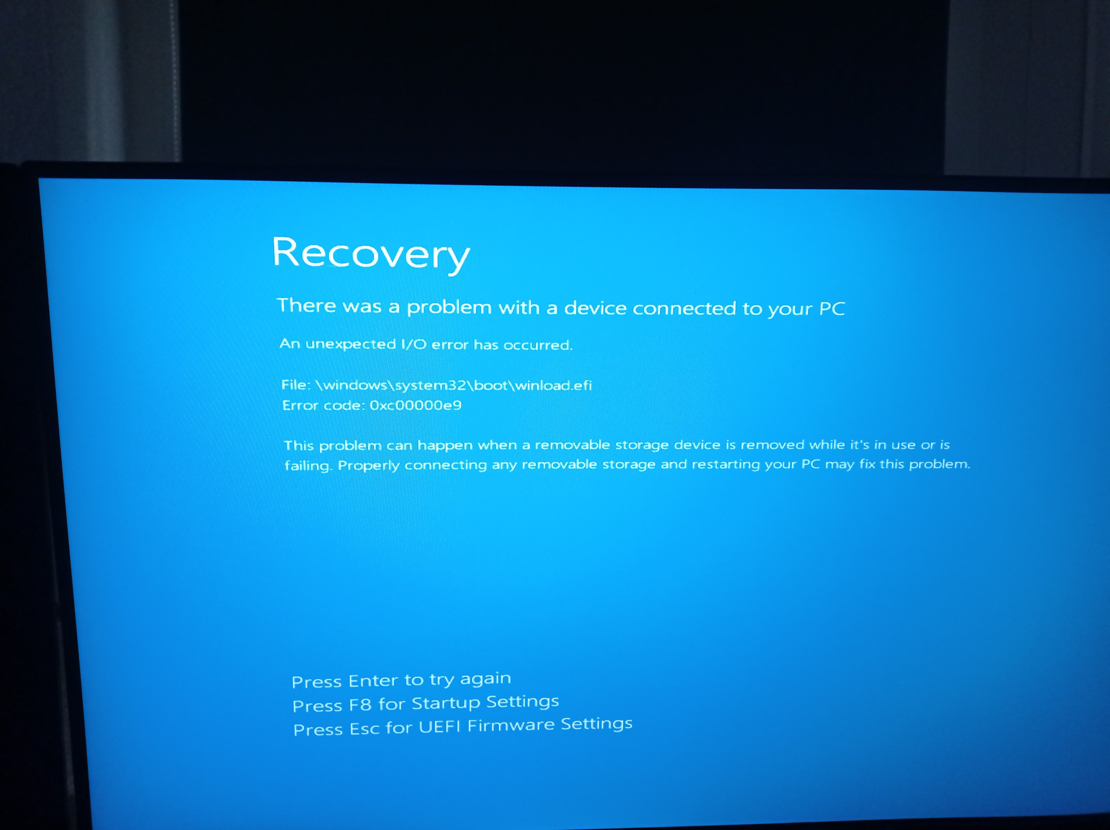

EichenSchmied schrieb:
Moin,
ich mal wieder…
ich habe jetzt mittlerweile ein neues Board da das alte nicht mehr zu retten war. Das Ganze lief jetzt nen Monat mit Win11 ohne Probleme. Bis ich dann gestern Abend den neuen Minecraft launcher von Microsoft installieren musste. Gestern Abend ging die Kiste noch nach der Installation aber als ich dann heute Morgen starten wollte fing der Rechner an im anmelde Bildschirm zu lagen und hat sich nen wolf geladen, bis er abgestürzt ist. Danach ein Neustart und dann sollte das Sys wiederhergestellt werden. Also sollte. Naja, gut nach einigen Neustarts später war mir das dann zu blöd und hab mir meinen ISO stick geschnappt und wollte neu installieren. Dabei is es dann immer zum selben Fehler gekommen (siehe Bild im Anhang) egal ob die Festplatten angeschlossen sind oder nicht. Der Bootstick hing an jeden verfügbaren usb port, ging trotzdem nicht, auch nicht mit nem anderen Boot-Stick (egal ob win 10 oder 11). Das kuriose für mich und meine PC-Spezies ist das ich ohne Probleme Linux Mint draufballern kann. Also falls ihr ne Idee habt ich wäre euch zu großem Dank verpflichtet. Ich habe mir mal die alten Beiträge angesehen aber leider auch nix gefunden was mir weitergeholfen hat. CMOS reset und erneutes einstellen vom fTPM haben auch nix gebracht.
Die kompenenten sind folgende:
MB: Aorus Elite V2 B450
CPU: 2600X
PSU: Seasonic GC-850
RAM: 2x8GB
SSDs: 500GB nvme und 1TB sata
GPU: 1060 6GB
EichenSchmiedAnhang anzeigen 1141924
So ein Recovery Bild kann doch nur kommen, wenn nicht von USB-Stick gebootet wird.
