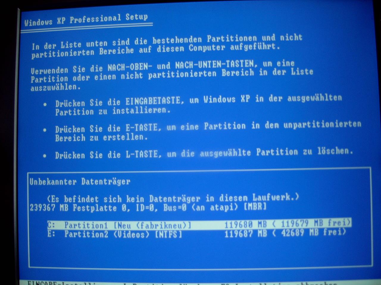

Nun hab ich mir gerade den Setup Bildschirm für XP nochmal genauer angeschaut nachdem ich nur eine 250GB Platte drin hab (Partitionen C: und E:) und wollte auf C: eben XP installieren. Er meint:
Einige Startdateien müssen auf die folgende Festplatte kopiert werden, um Windows XP auf der ausgewählten Partition zu installieren:
Unbekannter Datenträger
Diese Festplatte etnhält jedoch keine mit Windows XP kompatible Partition.
Kehren Sie zur Partitionauswahl zurück und erstellen Seie mit Windows Xp kompatible Partition auf der obigen Festplatte, um die Installation von Windows XP fortzusetzen.
Löschen Sie eine existierende Partition und erstellen Sie eine neue Partition, wenn nicht genügend freier Speicherplatz auf der Festplatte vorhanden ist.
Drücken Sie die EINGABETASTE, um zur Partitionsauswahl zurückzukehren.
Ok, klar wie Klosbrühe... Welcher Unbekannte Datenträger soll das sein, ist doch nur eine 250GB HDD drinnen mit C: und E: wo will der bitte die Startdateien hinkopieren. Was genau ist der "Unbekannte Datenträger"???

Ich hab mal ein Shot gemacht vom Installationsbildschirm.
Die Partition hat 120 GB, auch auf dem Shot zu sehen.

Dann drück doch mal auf E um eine Partition zu erstellen, danach wird gefragt, ob die Partition formatiert werden soll, ja drücken, dann wird gefragt in NTFS, ja, Schnellformatierung durchführen, ja. Diese dann auswählen für die Installation.
Man kann auf dem Shot aber immer noch nicht sehen ob es eine Primäre oder eine erweiterte Platte ist.
Also ohne nerven zu wollen, aber wenn ich die Partition (C) lösche, kommt wie immer der "Unpartitonierte Bereich". Dann klicke ich auf E für Partition erstellen, dann gebe ich die größe an und mit formatieren kommt dann nichts sondern er springt gleich wieder auf den oben gemachten Screenshot.
Welche Grösse gibst Du an, lass doch den gesamten Bereich zu.
Wenn das nicht geht, ist es immer noch ein logisches Laufwerk und kann nicht so einfach in eine primäre Platte umgewandelt werden, deshalb solltest Du das erst mal klären.
