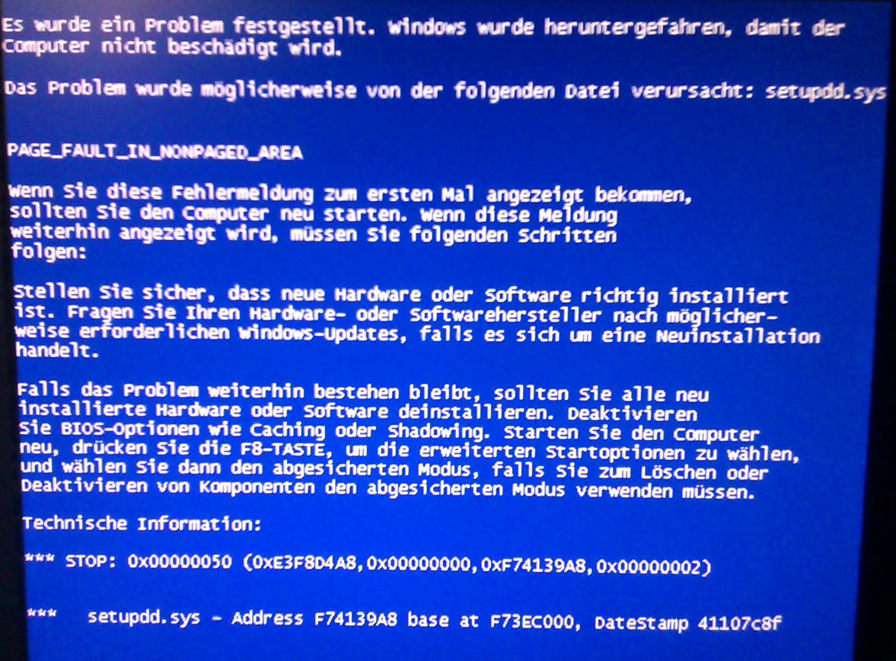

Nachdem ich mein letztes Problem nich ganz in den Griff bekommen habe, andere Probleme hinzukamen und es der PC wirklich einmal nötig hatte, wollte ich den Computer neu aufsetzen.
Leider kommt mir bei der Installation immer die Fehlermeldung im Anhang dazwischen.
Ich habe bereits zwei verschiedene Festplatten und zwei verschiedene Windows-Installations-CDs/DVDs getestet.
Es handelt sich um die Windows XP Media Center Edition.
Habt ihr eine Idee wie das Problem zu beheben ist?
Vielen Dank schon einmal.
Defekter RAM.
tom86 schrieb:
wann kommt der bluescreen?
AHCI im bios aktiviert?
wenn ja auf IDE umstellen oder sata treiber vom mainboard manuel einfügen
und speicher mal mit http://www.memtest.org/#downiso überprüfen
AHCI zu IDE hat funktioniert, die Installation läuft!
Vielen lieben Dank.
Muss ich das wieder zurückstellen oder kann ich das einfach so lassen?
Falls doch wieder Probleme auftauchen werde ich mich noch einmal melden.
Danke euch.
nachträglich kann man das nicht ohne weiteres zurückstellen
am besten so lassen, bei XP bin ich der meinung ist es egal. falls du mal vista :D oder windows 7 installierst, dann auf AHCI stellen
