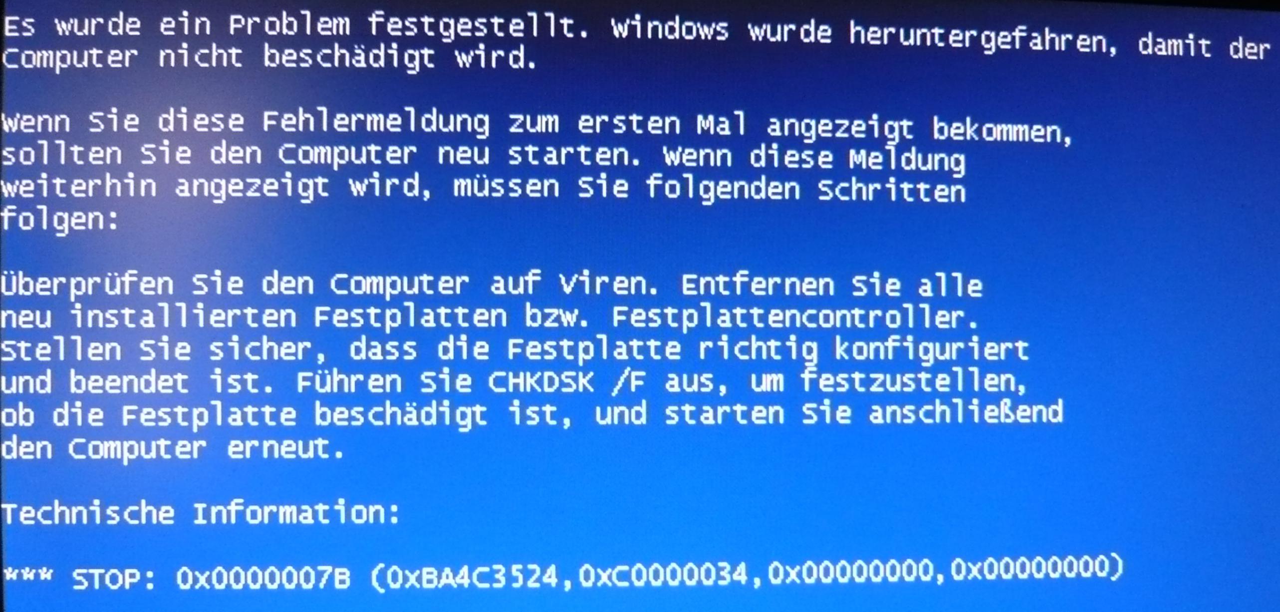

Der Bürorechner meiner Eltern ist heute mit dem Bluescreen im Anhang hochgefahren.
Sowohl beim Versuch den Rechner normal, als auch im abgesicherten Modus hochzufahren, erscheint die Meldung.

Stop:0x7B ist idR. ein Controller-Problem. Da Windows XP ohne Treiber nichts mit AHCI anfangen kann, muss bei der Verwendung von SATA-Festplatten der SATA-Controller-Mode auf "Native IDE" gestellt werden im BIOS.
http://support.microsoft.com/kb/324103/de
Chkdsk ist auch keine Hexerei, Start - Ausführen - Chkdsk Laufwerksbuchstabe: /F /R
