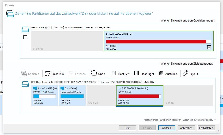

Bild 1: Die Daten der 250GB SSD sind auf der 980 Pro drauf.

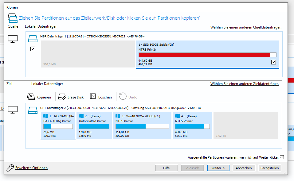

Bild 2: Ich habe hier als Ziel die 980 Pro ausgewaählt um die Spiele von der 500 GB SSD dort rauf zu bekommen.

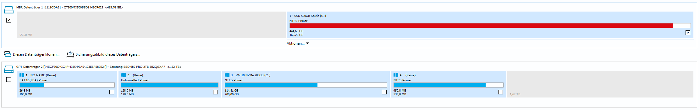

Bild 3: Hier bin ich nun Links auf "Kopieren" gegangen. Die Spiele der SSD sind jetzt auf der 980 Pro zu sehen, jedoch haut er mir nun die Daten von der SSD mit dem Betriebssystem, etc. weg.
Kann mir dazu bitte einer helfen?

Die SSD mit dem BS klonen, jedoch OHNE eine Anpassung der Partitionsgröße.
Viele Klon-Programme wie Acronis haben als Standard, dass ansonsten die Hauptpartition auf die gesamte physikalisch verfügbare Größe erhöht wird.
Manche Backup-Programme erlauben auch einzelne Partitionen auf andere Festplatten (auf den dort freien Platz) zu kopieren.
Das ist dann KEIN 1zu1 Klonen!
So kannst Du dann die zweite SSD rüber kopieren.
Wenn das nicht angeboten wird:
Einfach eine weitere Partition auf der ZielSSD erstellen und den Inhalt der zweiten SSD rüberkopieren.
Das geht auch mit Boardmitteln von Windows (einfach die Ordner rüberziehen).
Wie schon gesagt ist Klonen nicht das gleiche wie Kopieren. Hier ist wahrscheinlich eine Mischung aus beidem zielführend.

Erst das OS klonen ohne die Partition zu vergrößeren. Anschließend auf der 980 eine weitere Partition anlegen, ihr den Laufwerksbuchstaben von deiner 500GB SSD zuweisen und die Daten von der 500GB SSD draufkopieren. So sollten Steam und Co. weiterhin wissen, wo sie suchen müssen. Die 500GB SSD erhält natürlich einen anderen Laufwerksbuchstaben.
Ich weiß nicht, wie einfach/schwer es ist, bei Steam und Co. den Bibliotheksordner zu ändern. Je nach dem, kannst du dann auch einfach die OS-Partition vergrößeren.
Erst die SSD mit dem Betriebssystem auf die m2 clonen. Danach die Partitionen der Spiele-SSD auf die m2 kopieren. Gegebenfalls die Partitionsgrößen anpassen. Beim Kopieren von einzelnen Partitionen darfst du nicht die komplette SSD auswählen, sondern nur die Partitionen. Dann wählst du als Ziel den noch freien Bereich auf der m2. Wählst du vor dem Klick auf "Kopieren" die ganze SSD, wird diese natürlich komplett geclont.
Bingo. Verstehe nicht, warum so eine Wissenschaft draus gemacht wird. Die Partitionen müssen sogar angepasst werden, damit kein freier Platz irgendwo bleibt. Wenn man es ganz “schön“ haben will, setzt man auch die Recovery Partition ans Ende, was aber dann drei einzelne Vorgänge wären.
