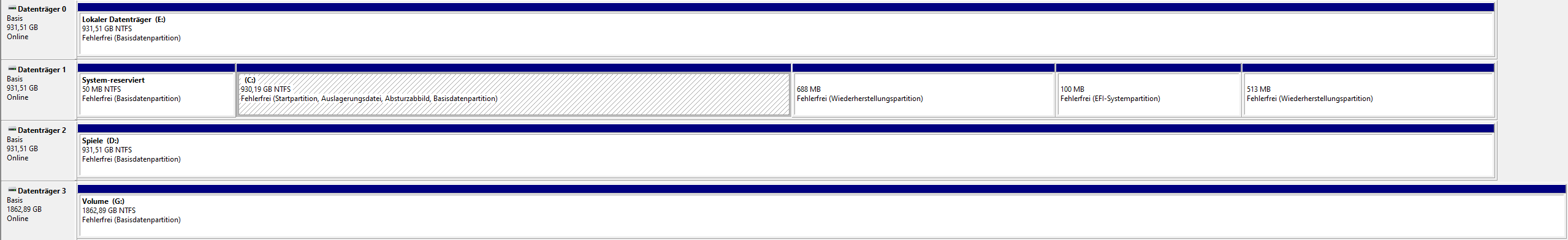

Nein es gibt in auf der Spiele SSD nur eine Partition. Habe die SSD erst später verbaut da war Windows bereits auf der ersten SSD installiert.
