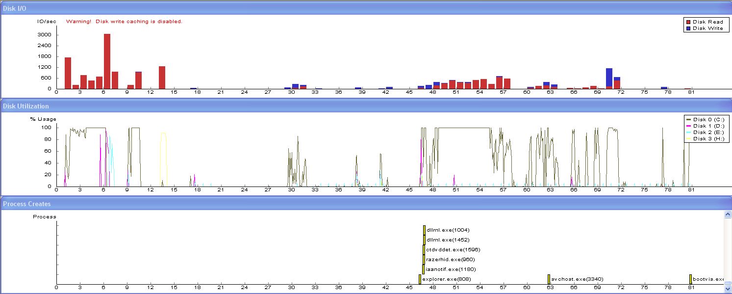

So habe das mal gemacht...was bedeutet das jetzt?
da hast schon mal eine fehlermeldung: warning! disk write caching is disabled.
Lieber erzengel-michae, wenn du schon BootVis empfiehlst solltest du dich auch mit auskennen. Das ist ein bekannter "Bug" in BootVis, kommt so ziemlich bei jedem vor.
MistyFly: Gehe in BootVis auf Trace > Next Boot + Driver Delays > Neustart, danach gehst du wieder auf Trace > Optimize System. Der Taskplanerdienst sollte dafür nicht deaktiviert sein.
