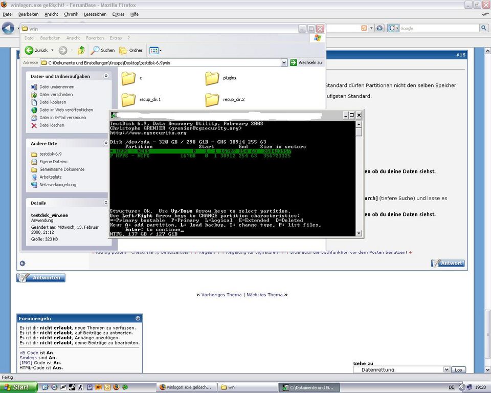

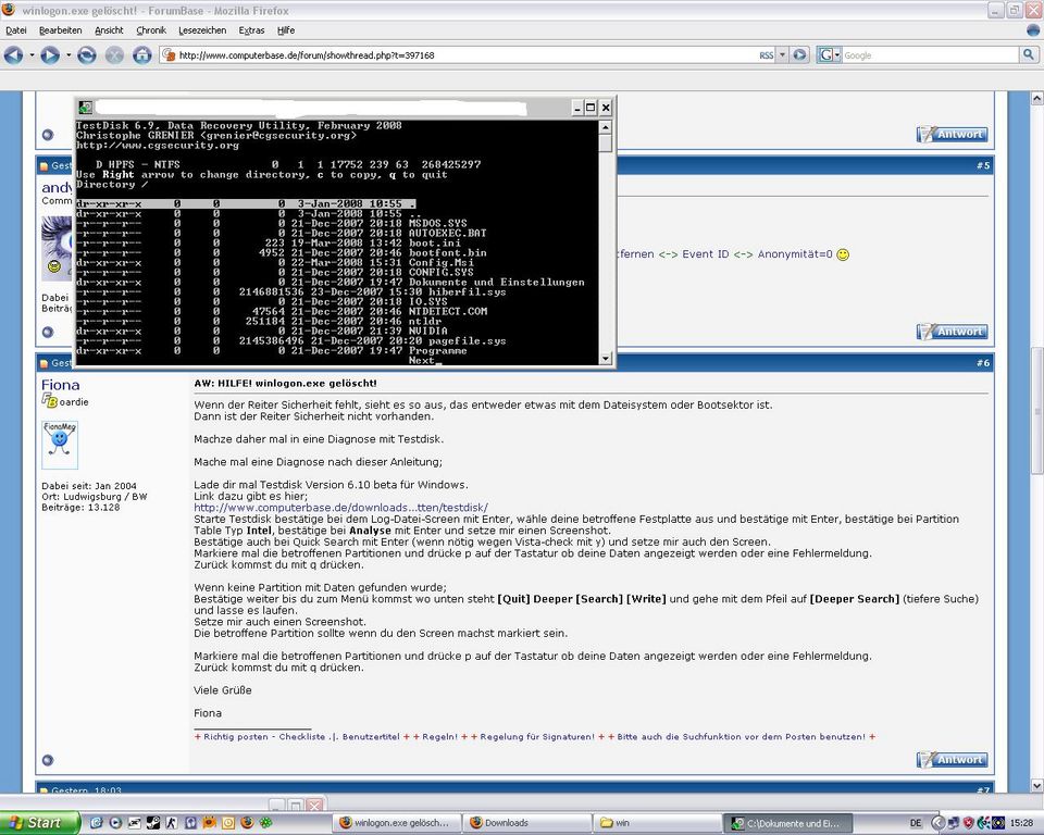

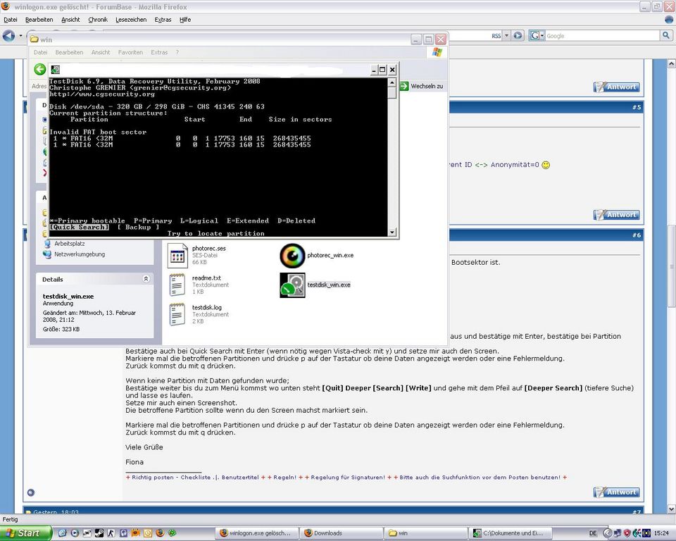

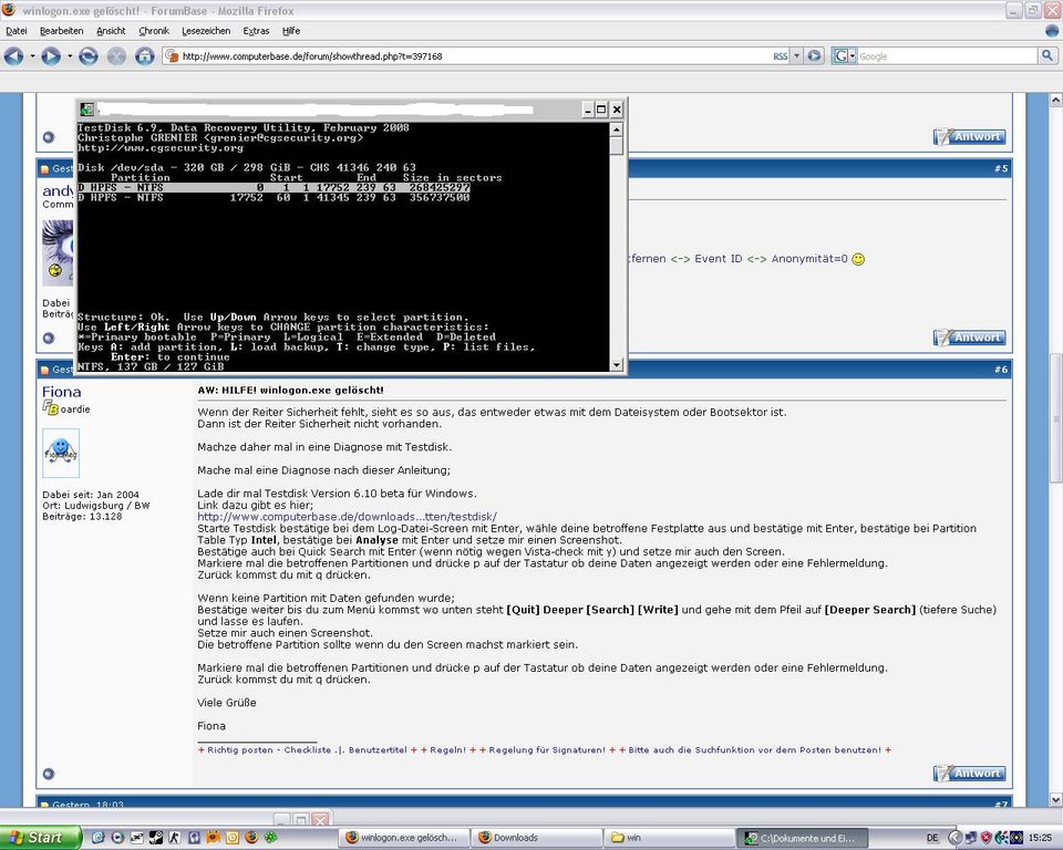

Hier die Screens von Testdisk: s.Anhang

Dreine Partitionstabelle zeigt nur eine ein Fat16-Partition verkehrt an, die unformatiert ist.
Am nächsten Screen werden deine Partitionen gefunden.
Gibt aber ein Problem mit der Geometriedie , da die Partitionen sich überlappen, aber nach Intel-Standard dürfen Partitionen nicht den selben Speicher verwenden.
Mache daher die Diagnose nochmal und ändere die Geometrie nach dieser Anweisung auf den häufigsten Standard.
Wenn es dann passt, können die Partitionen direkt wiederhergestellt werden.

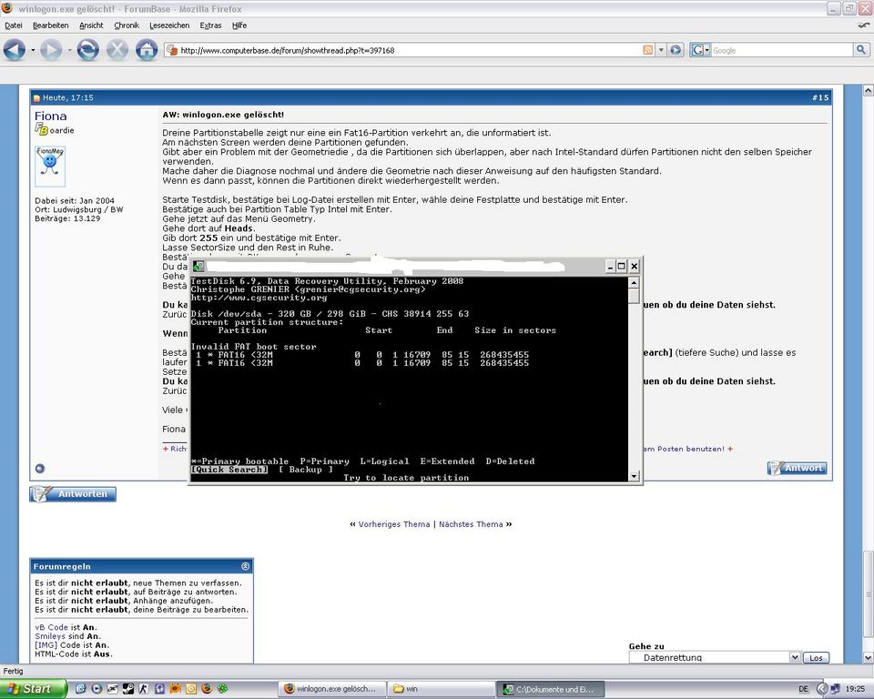

Alles klar, hab ich gemacht.
Hier die Screens: s. Anhang
Wenn ich "p" drücke kann ich auch auf beiden Partitionen Dateien sehen.

Das passt jetzt!
Ich gehe von diesem Screen aus;
https://www.computerbase.de/forum/attachments/ohne-vista-2-jpg.91982/
Bestätige dort mit Enter.
Gehe auf [Write].
Bestätige dort mit Enter, y und Ok.
Beende Testdisk und starte den Computer neu.
Wenn chkdsk bei Systemstart kommen will, beende chkdsk erstmal.
Geht innerhalb von 10 Sekunden durch beliebigen Tastendruck.
Überprüfe das Ergebnis und teile es mit.
Viele Grüße
Fiona
