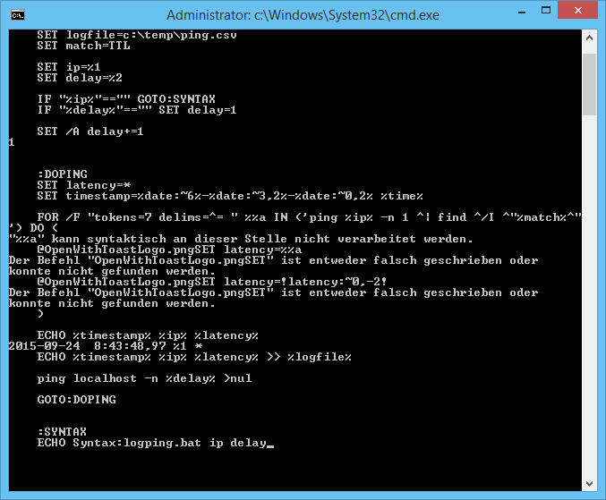

Danke, es funktioniert irgendwie nicht. Es kommt dauernd eine Fehlermeldung.
Was ist das denn für eine Fehlermeldung? OpenWithToastLogo?!? Hast du die Batch 1:1 von oben kopiert? Ich hab das gerade nochmal getestet (mit obigem Code) und es funktioniert einwandfrei.
Ich habe einfach alles das was du beim ersten "code" gepostet hast, in das cmd fenster kopiert. Dann kommt immer die Fehlermeldung.
Oder muss ich alle 3 codes kopieren? Ich bin nur Anwender und habe keine Programmierkenntnisse.
Das ist eine Batch-Datei. Öffne Notepad, kopiere den Code rein, speichere die Datei als "logping.bat", starte die Datei.

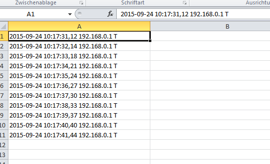

Aber die enthält nur die Zeit und die IP die ich anpinge, aber nicht die Höhe des Pings in ms.
