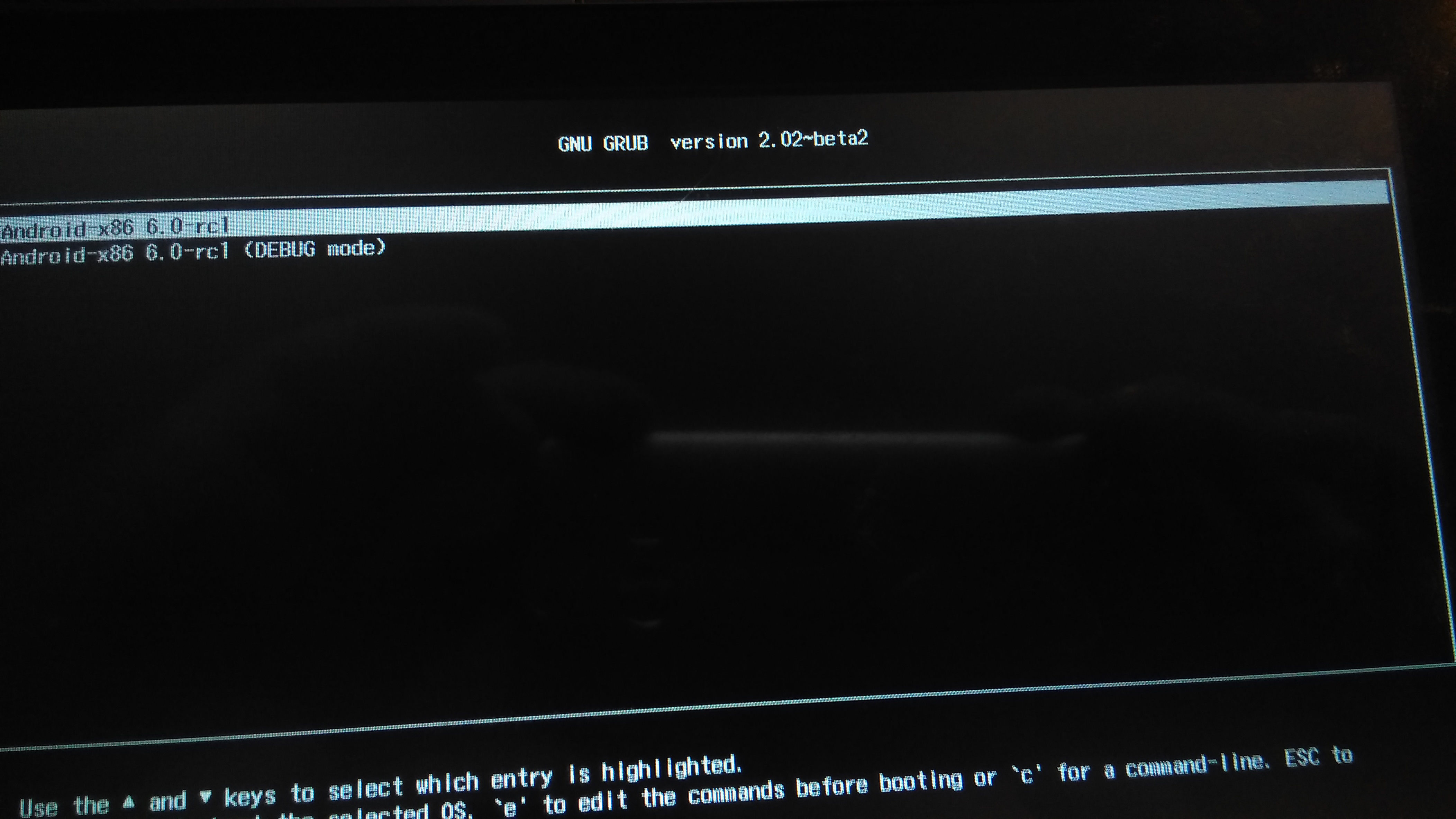

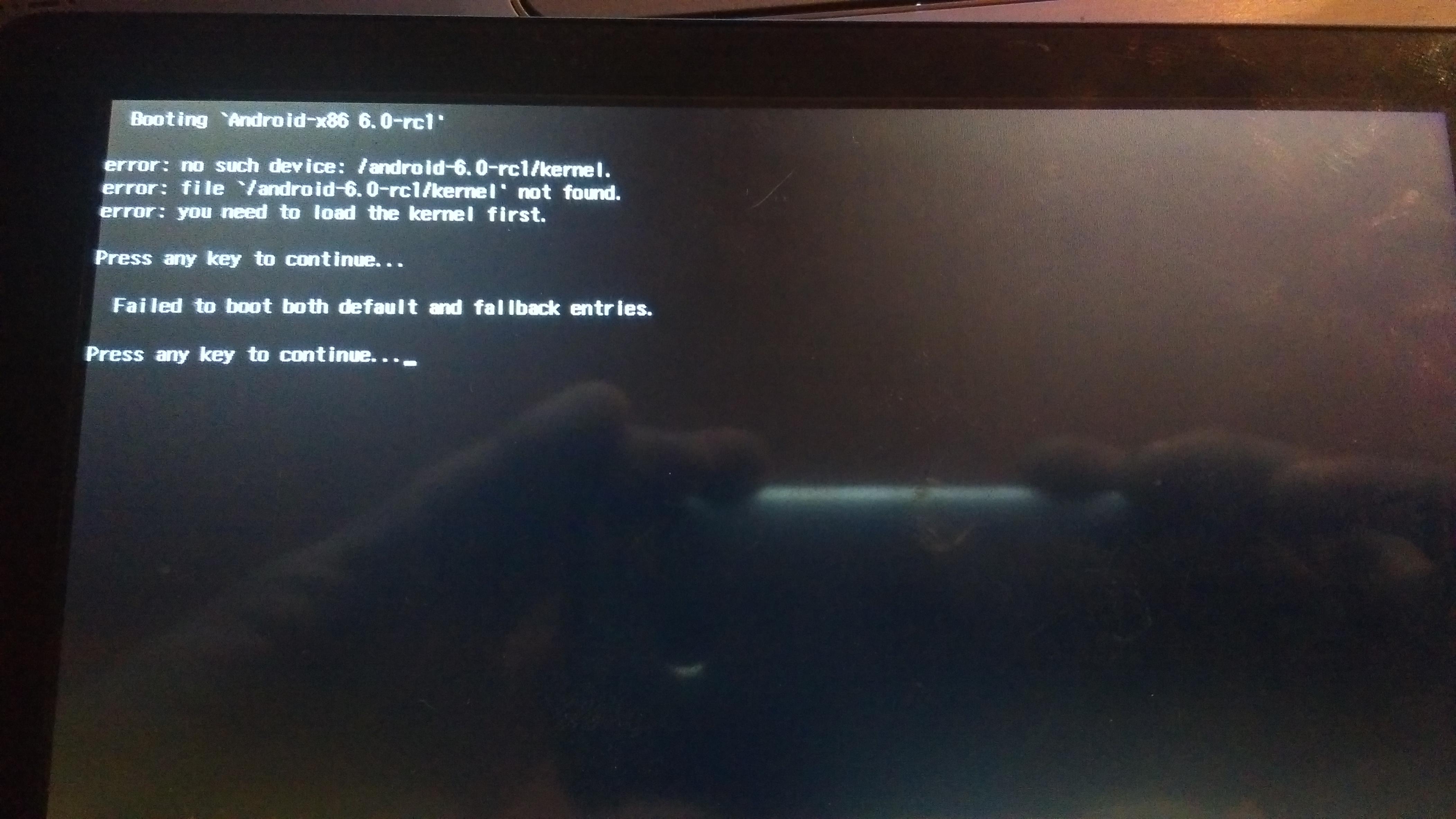

Guten Tag.
Hier sind die Experten gefragt.
Mein Problem ist folgendes, ich habe mein trakstor wintron Tab mit Windows 10.
auf diesem habe ich versucht Android x86 zu installieren und mir auch grub installieren lassen.
Die Installation von Android ist abgebrochen wegen zu wenig speicher.
nun startet das Tab immer mit grub und komm von da nicht weiter.

Beim "Hochfahren" die Einschalttaste und Lauter+ Taste gemeinsam gedrückt halten. Wenn das Trekstor Logo erscheint die Einschalttaste wieder loslassen. Siehst du dann das Menü (EFI) mit "Continue", "Boot Manager" usw.?
Das klapt leider nicht . Schon mehrfach versucht.Komme immer nur zu Grub.
gibt es denn eine möglichkeit sich das tab über usb am pc anzeigen zu lassen ?
Tab über PC geht nicht.
Evtl. schon mal versucht eine Tastatur anzuschließen? Ich meine mit "ESC" (oder anderes) solltest du zum EFI kommen. Evtl. ist das ganze nur ein Zeitproblem (das System ist schneller als du).
Bei GRUB bin ich leider mit meinem Latein am Ende. Hier müssten dann Linux Profis ran :(
SurfTab ist aus.
Lauter/Vol+ gedrückt halten.
Einschalten. (Lauter ist dabei immer noch gedrückt).
Sonst: Wie hast du Grub installieren können? Welche Tastenkombination hast du dafür benutzt, welchen USB-Stick? Eigentlich müsstest du für Grub auch einen Stick erstellt haben und eine Tastenkombination um diesen zu booten.
Danke leute.
Das mit Tastatur hat geklappt irgendeine f taste, hab alle wild gedrückt.
siehe da ich kann booten.
Die normale variante geht aber zu 1000% nicht. hatte die bislang ja immer wieder versucht.
Aha. Gut so. Wie hast du denn dann Grub installiert bekommen? Oder ging das mit Vol+ mal und nur jetzt nicht mehr? Und, Windows 10 schon installiert? :)
ich hatte windows. nun ist android x86 drauf. Jetzt muss ich nun erstmal schauen wie ich das touchpad wieder aktiviert bekomme
