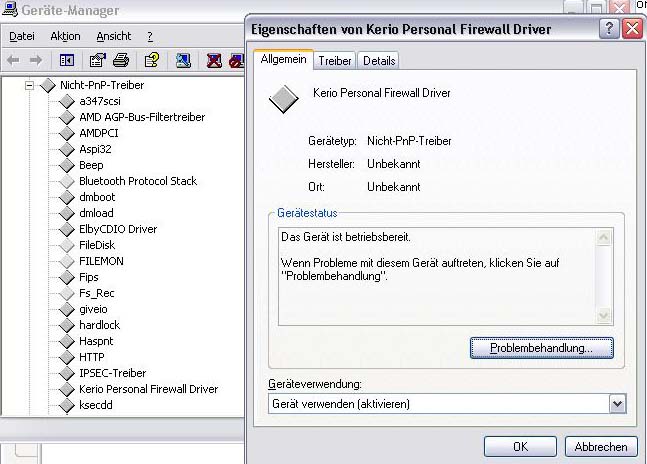

Ok hab mir da gerade mal was einfallen lassen keine Ahnung ob es funktioniert aber testen kann man es ja :)
Firewalls werden häufig als "Systemgeräte" oder "Nicht-PNP-Treiber" installiert und im Gerätemanager hinterlegt (siehe Anhang). Eventuell kannst du diesen Kernelbereich der PFW über ein Hardwareprofil auslagern. Soviel zur Theorie ;)
Bei "Nicht-PNP-Treiber" sind bei mir 4 Einträge zur Firewall. Was meinst du mit "über ein Hardwareprofil auslagern"? Wie soll das gehen?
Hab mir gedacht das jedes Benutzerkonto ein anderes Hardwareprofil erhält. Kann dir momentan allerdings nicht sagen wie du das schaffst. Musst mal ne runde googln.
War eigentlich ne gute Idee, aber trotzdem ohne Erfolg. Wenn ich das in einem anderen Hardwareprofil deaktiviere, wird zwar die Firewall nicht gestartet, aber die Files sind ja noch auf der Platte. Das wäre, wie wenn ich die Firewall einfach so im Windows beende und das bringt leider nichts. Irgendwo gibt es einen Konflikt, aber ich bekomme nicht heraus, woran es liegt.
