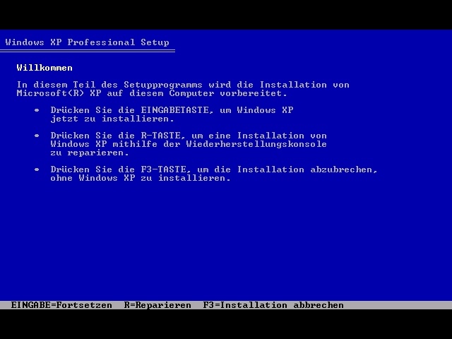

Von der Installations-CD gestartet und in die Recovery-Console gebootet (R-Taste)
Aus der Recovery-Console Dir c: ausgeführt sollte u.A. auch ein Windows-Verzeichnis erscheinen.
Eine weitere Möglichkeit mittels Reparatur das System wieder herzustellen wäre über folgenden Dialog:
Danach fällt man auf den Stand der CD zurück, evtl. fehlen dann Hotfixes.
