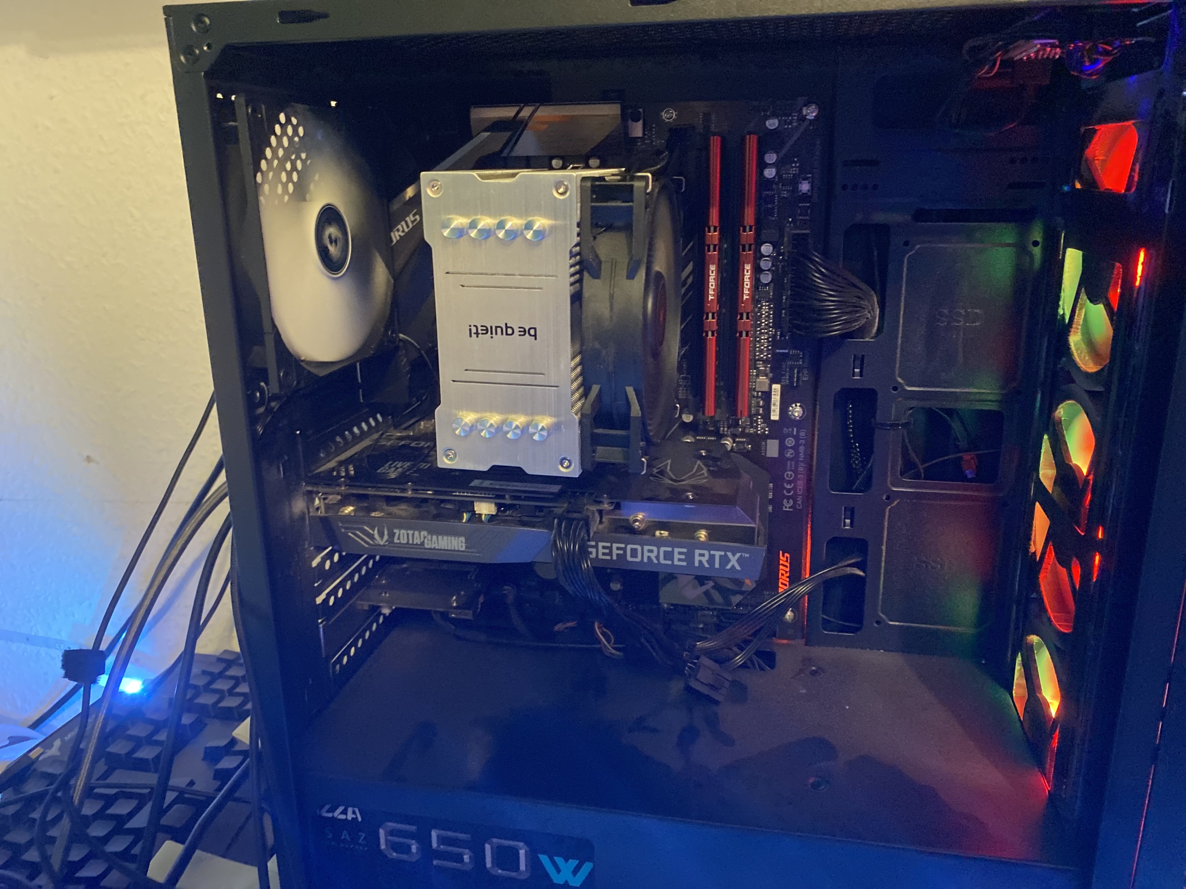

hier mit dem gehäuse offen das bild, in der Lobby 90 grad
Zeig mal ein Foto vom Inneren des PC's. Vielleicht ist der Airflow im Gehäuse nicht optimal !?

Hier das Bild

Mit einem Lüfter oben im Deckel an hinterster Position könntest du den Airflow verbessern
und die Durchlüftung des Gehäuses beschleunigen aber mehr als 2 bis 3°C bringt das nicht.
