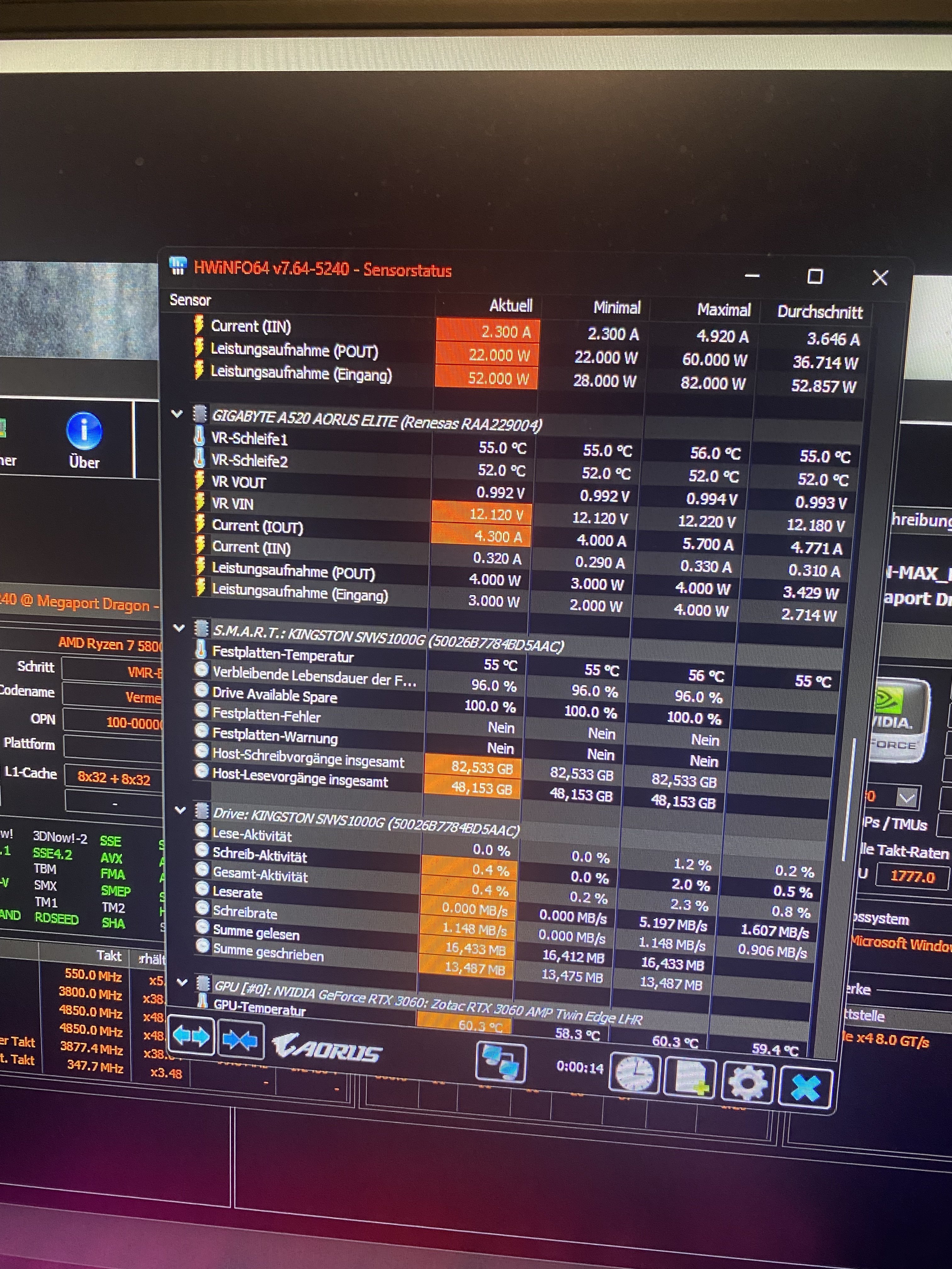

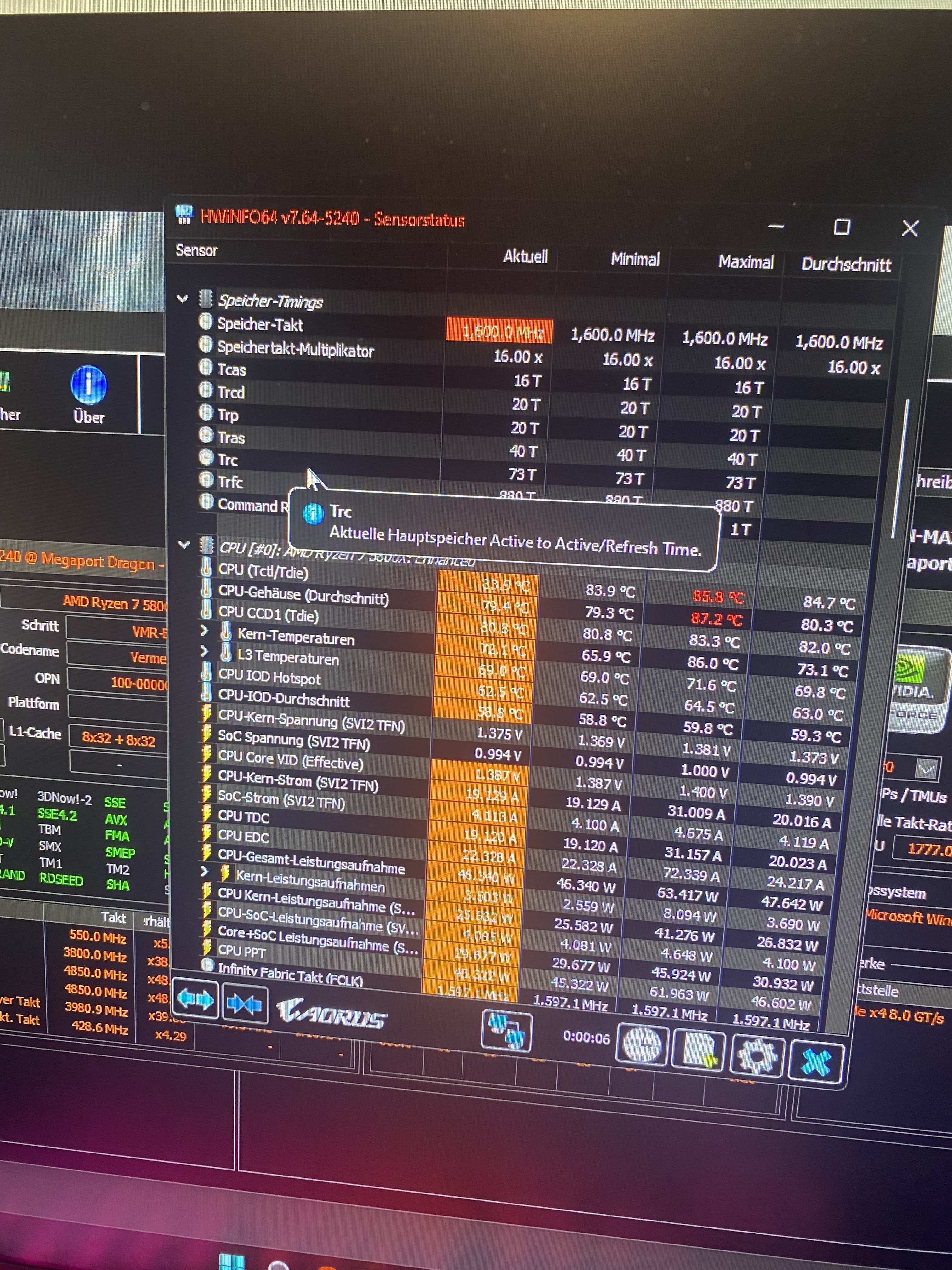

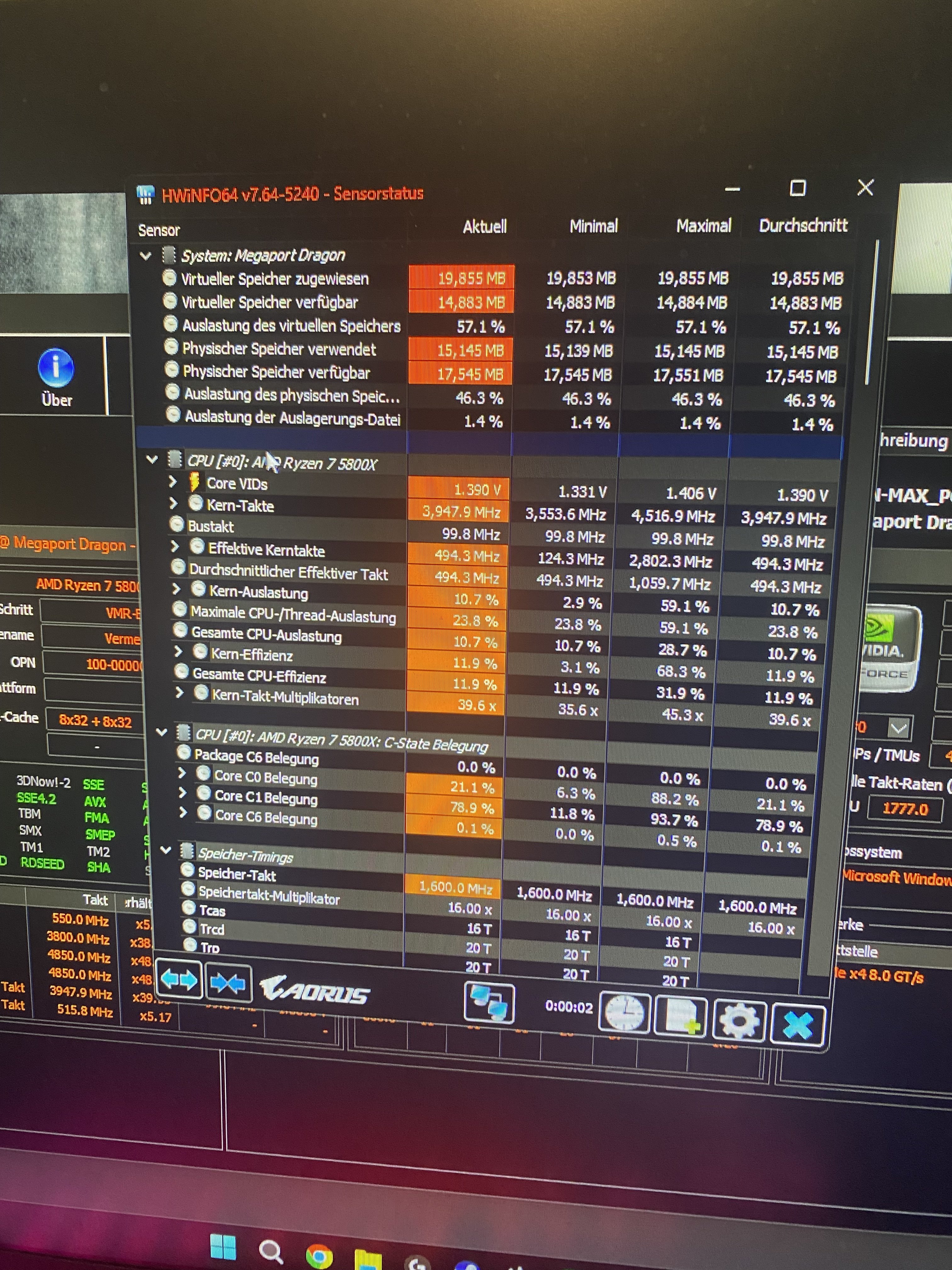

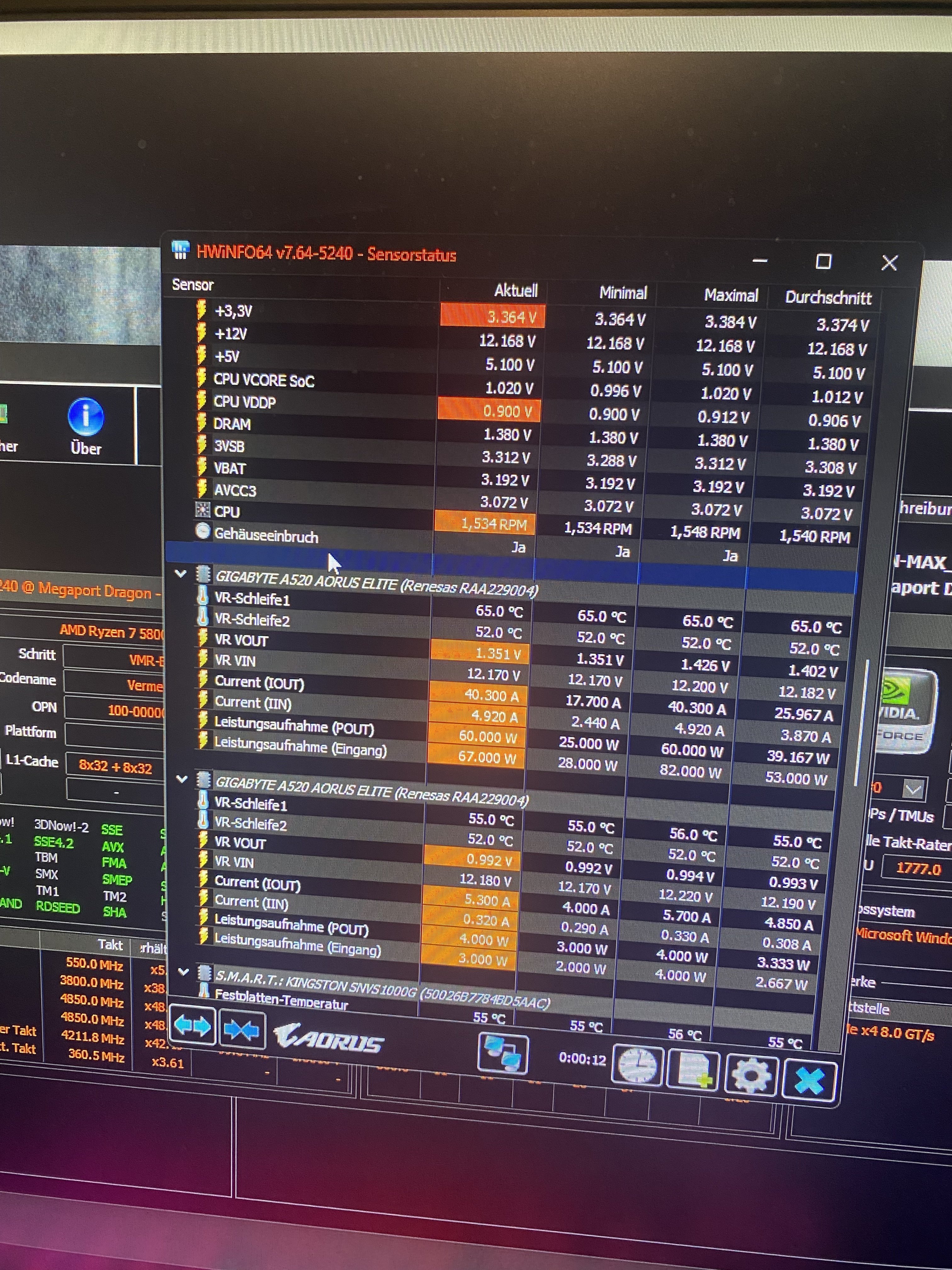

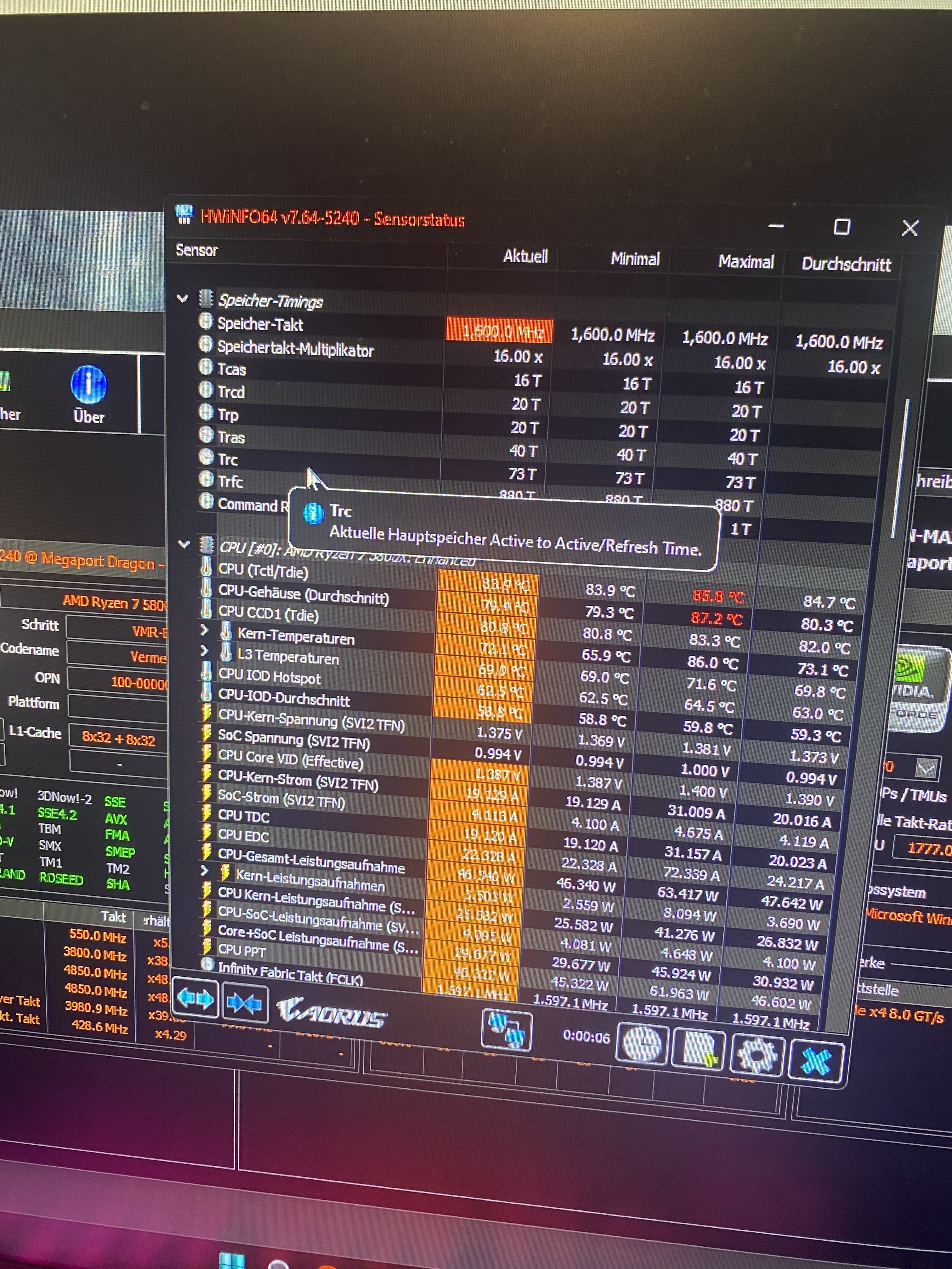

Deine Screenshots von hwinfo sprechen auch eine klare Sprache:
max. erreichte ppt gerade mal "61W" (!!!)-- und temps dabei weit über 80 Grad.
Was macht die CPU, wenn die mal wirklich was rechnen soll??

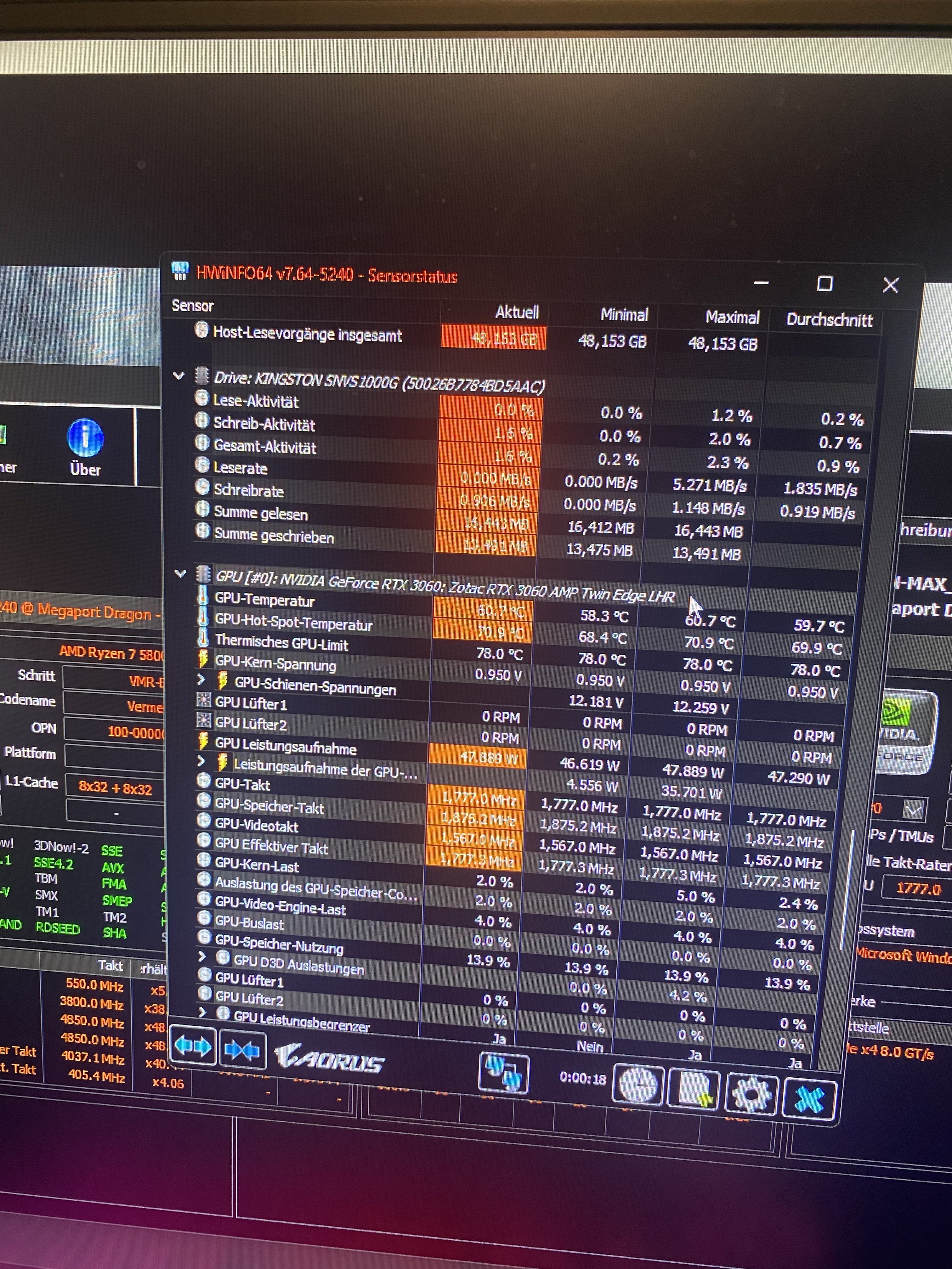

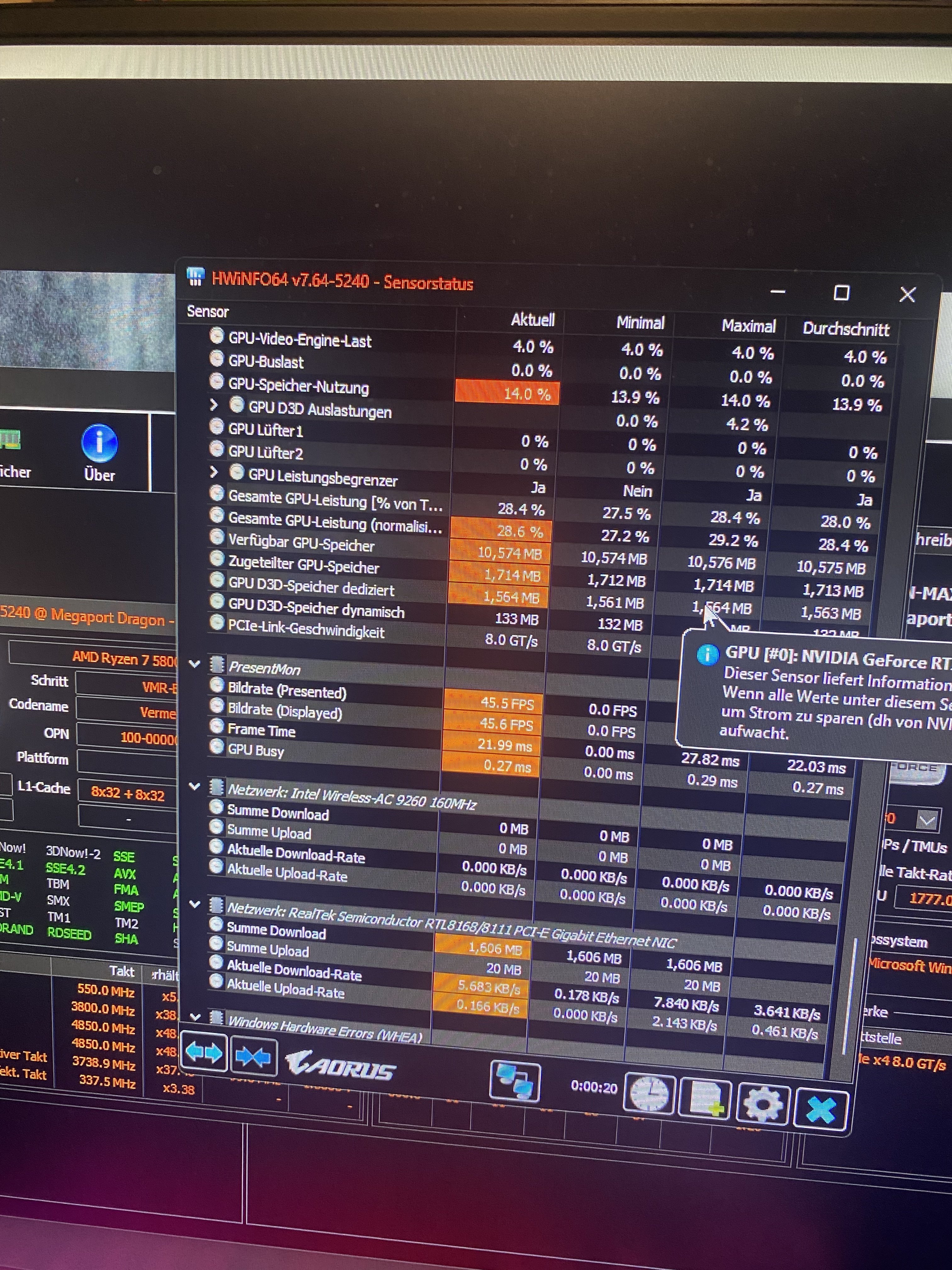

Wie sieht die Auslastung der GPU aus?
Das ist viel wichtiger.

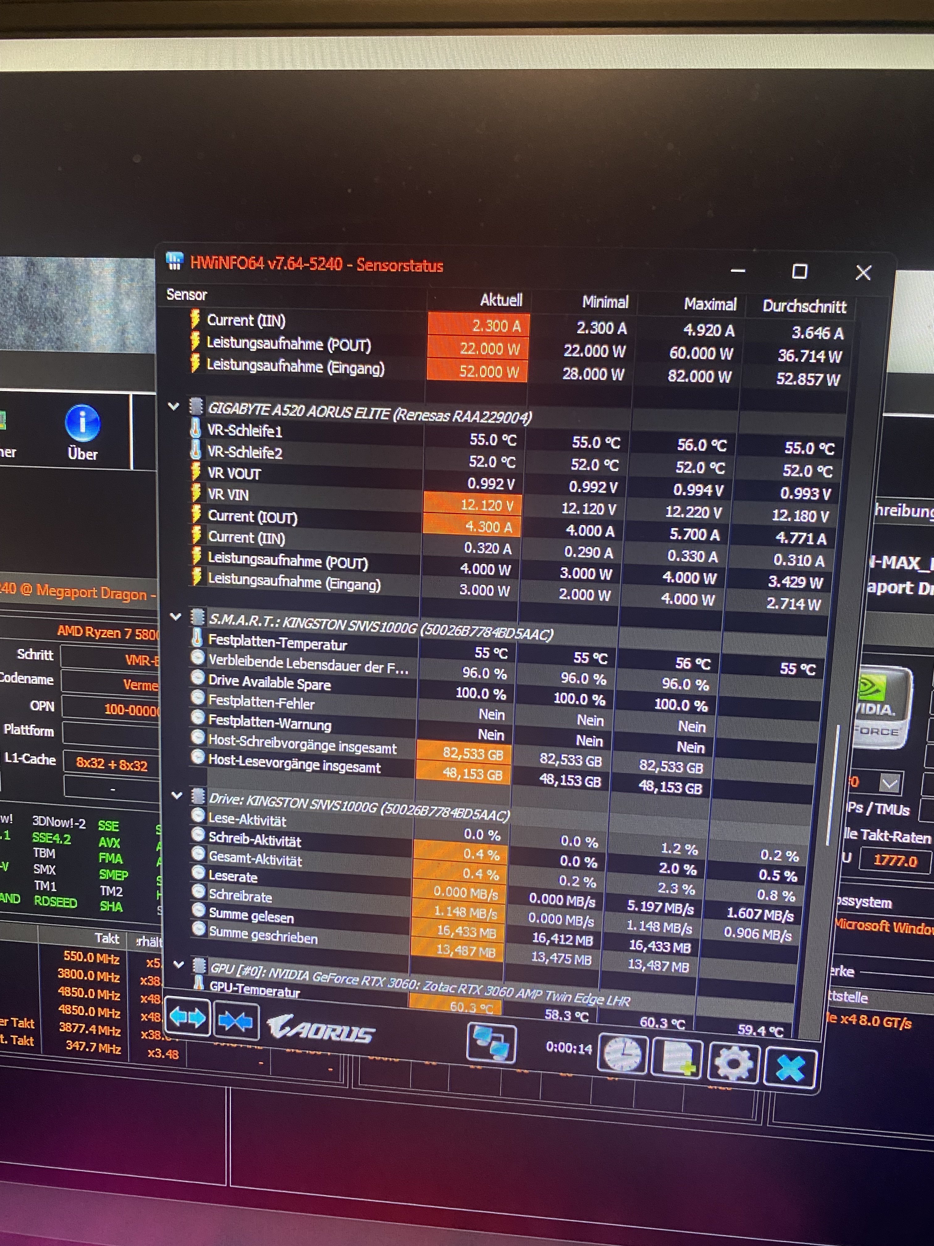

mein Mainboard ein Problem sein könnte,

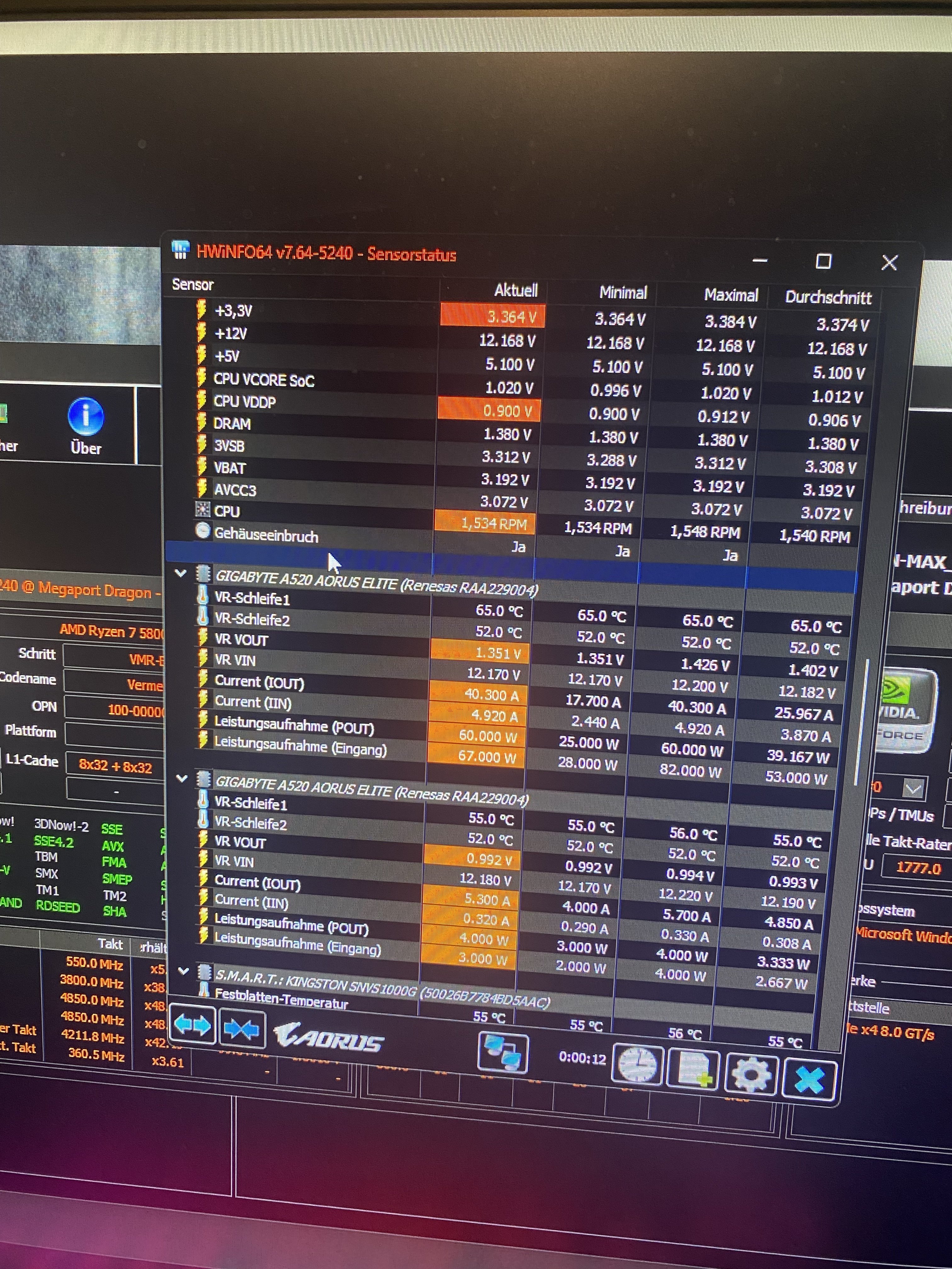

Naja, die Spannungswandler sind eben nicht so der Hit.
Wenn sie aber genügend Luft abbekommen, sollte auch das kein Problem darstellen.
Kannst die Temps der Wandler in HwInfo auslesen?

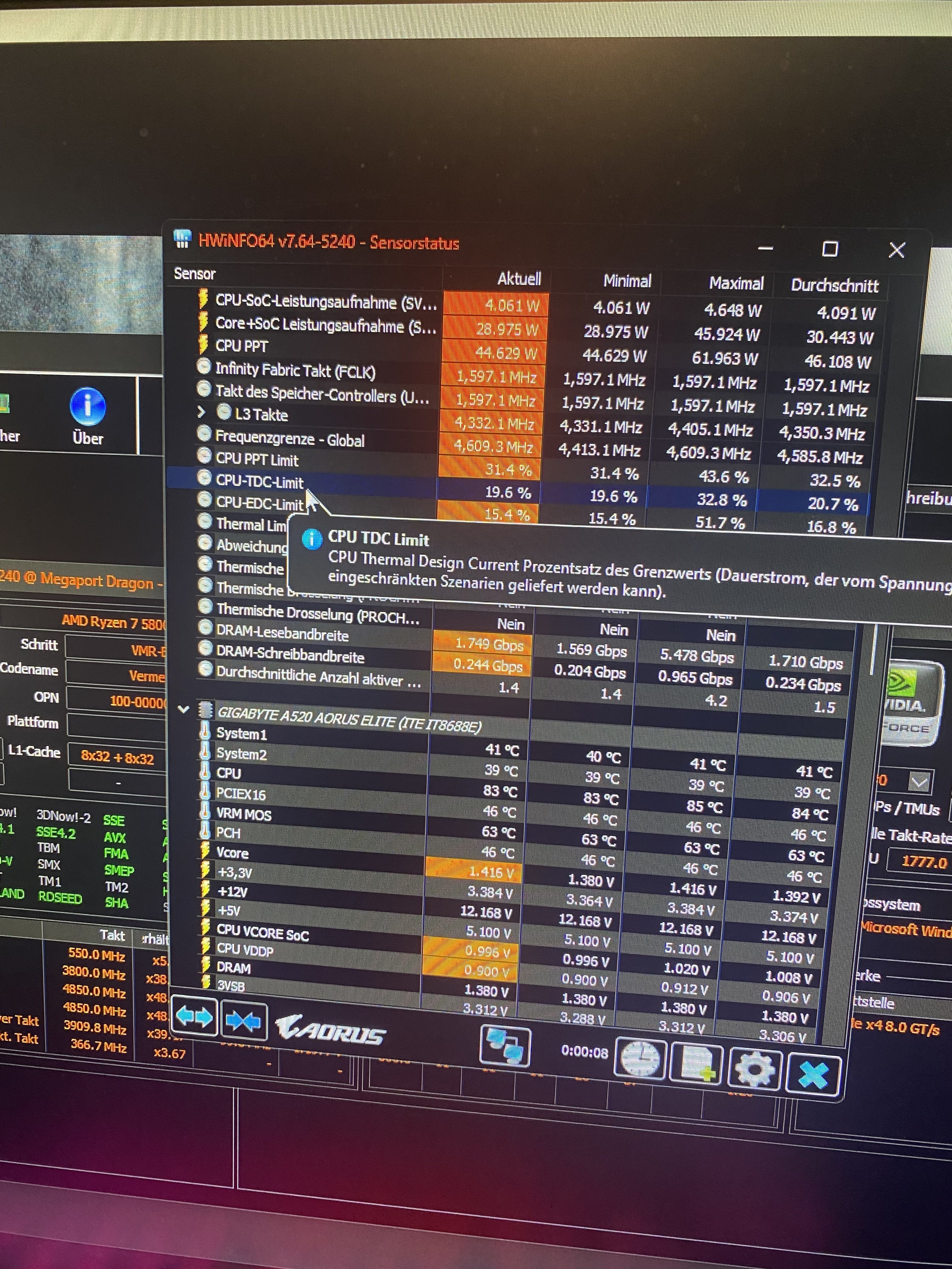

es ist bekannt, dass der 5800x ein hitzkopf ist, da er 8 cores auf einem ccd hat, damit viel hitze auf einem einzelnen punkt. der kühler kann die punktuelle hitze nicht abführen, den kühler den du hast ist ja schon nicht verkehrt.
wichtig wäre außerdem zu schaune wie sich den cpu takt verhält bzw wie stark der drosselt.
wenn der takt konstant hoch bleibt ist alles ok, dann entweder nicht an den temps stören oder den eco mode einschalten

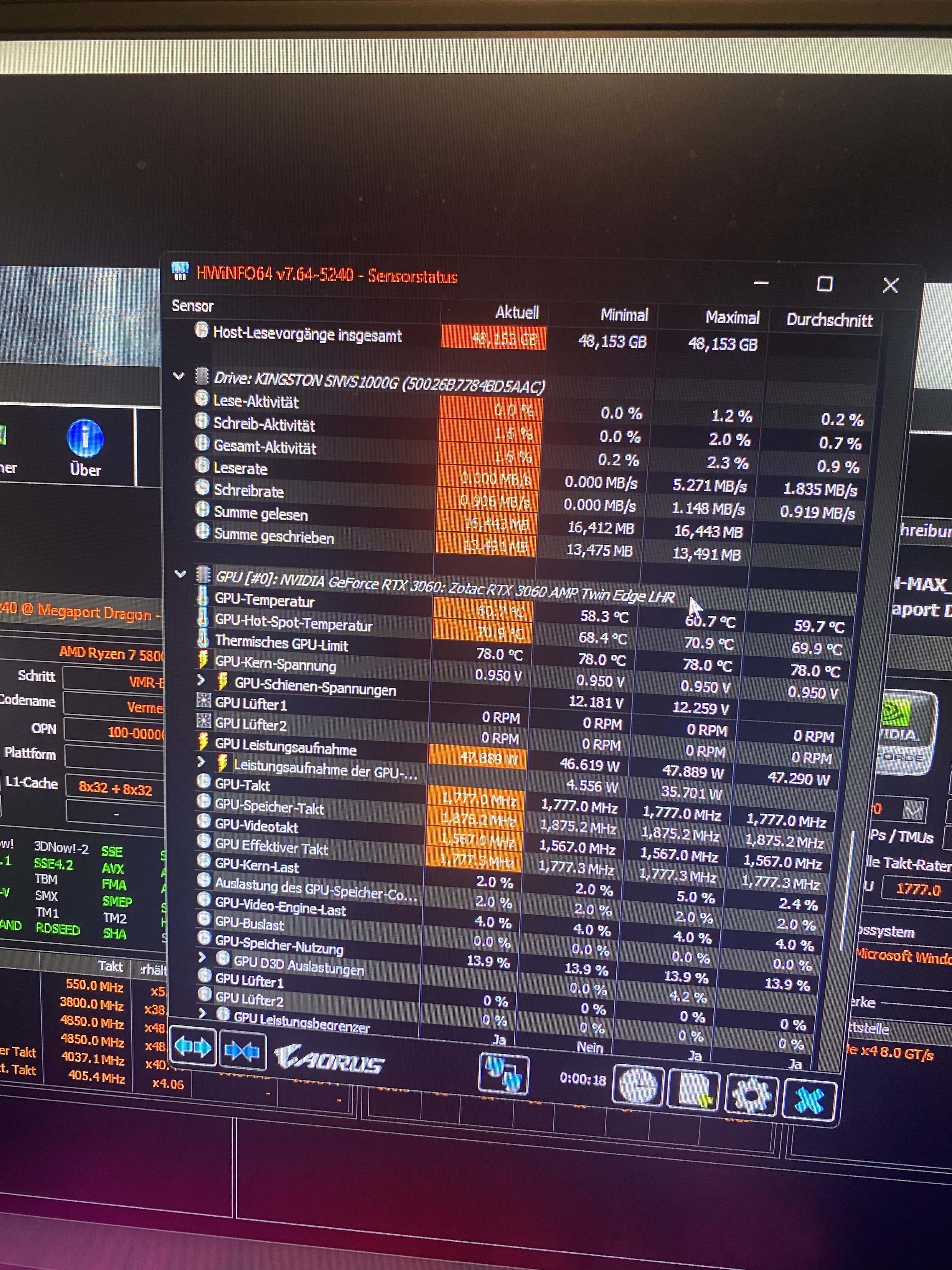

das sind Bilder nach Cinebench R23
Ich hab auch Bilder nachdem der PC 11 stunden aus war falls die helfen

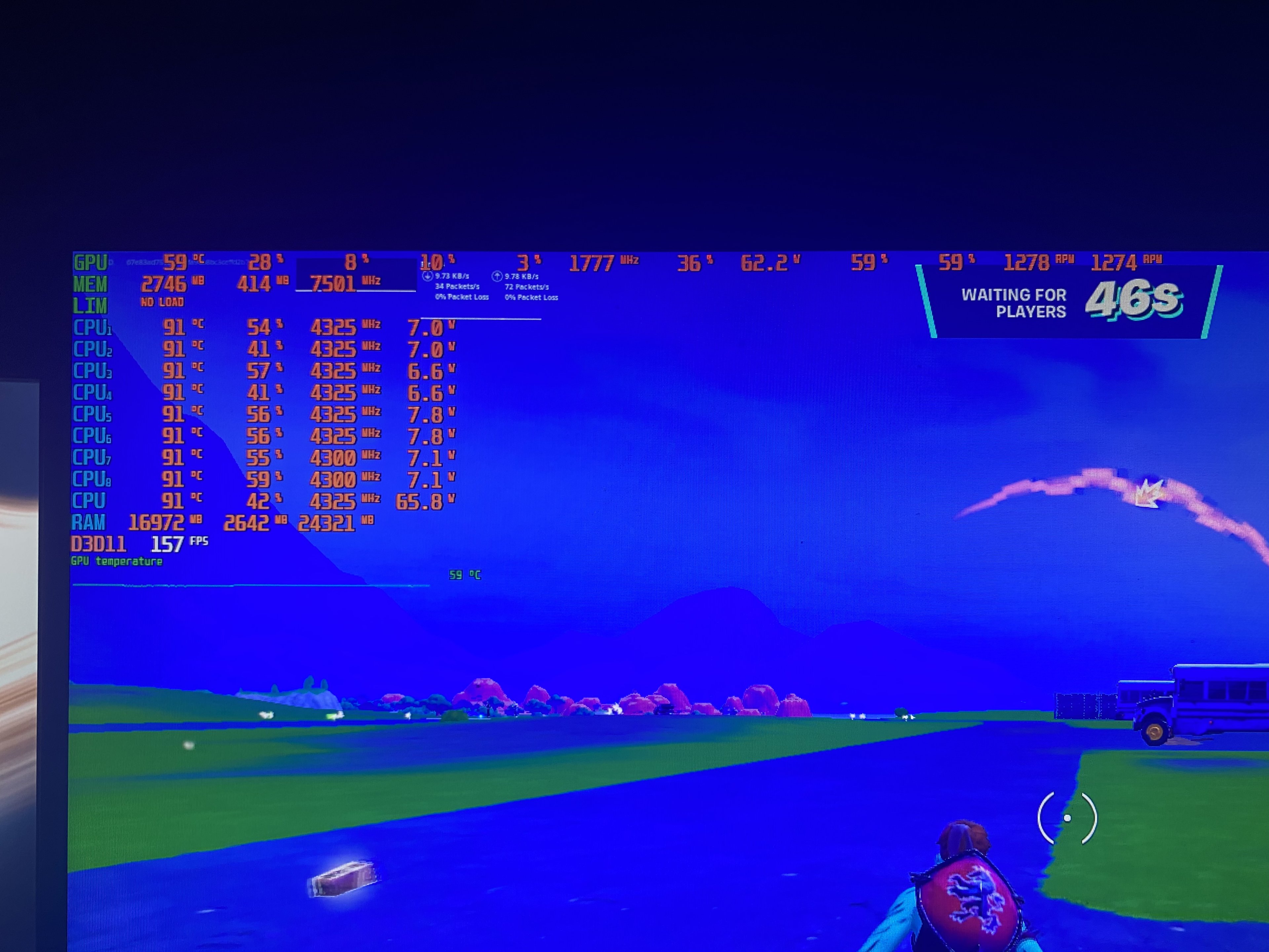

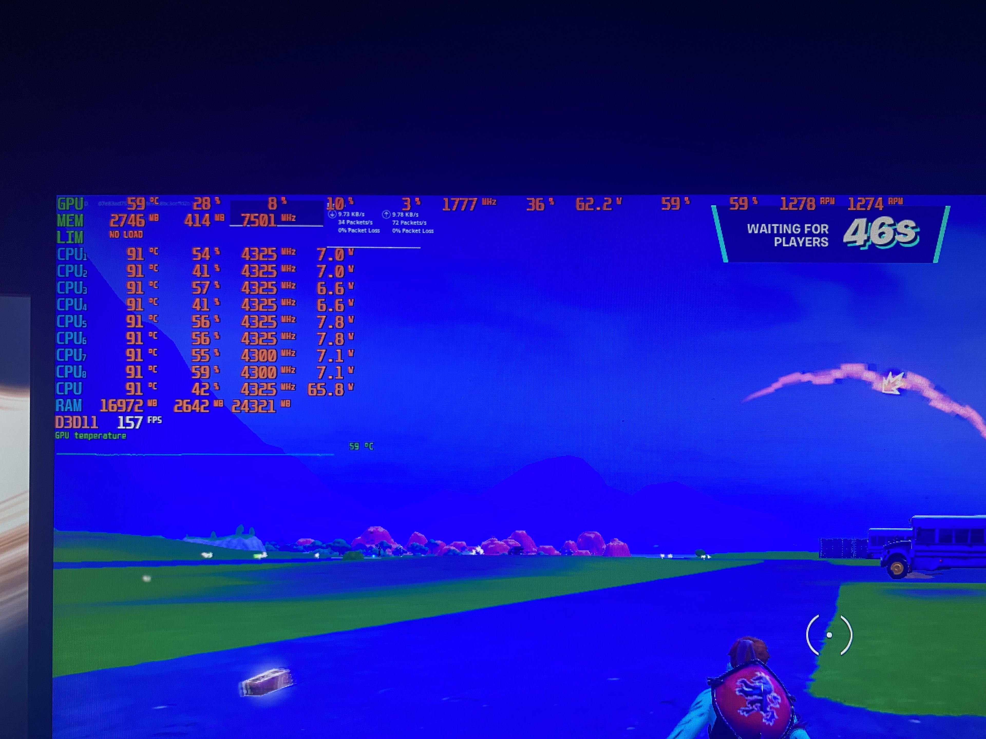

LAss dir die Daten während du zockst im overlay vom Afterburner anzeigen.
Davon wenn überhaupt screens.

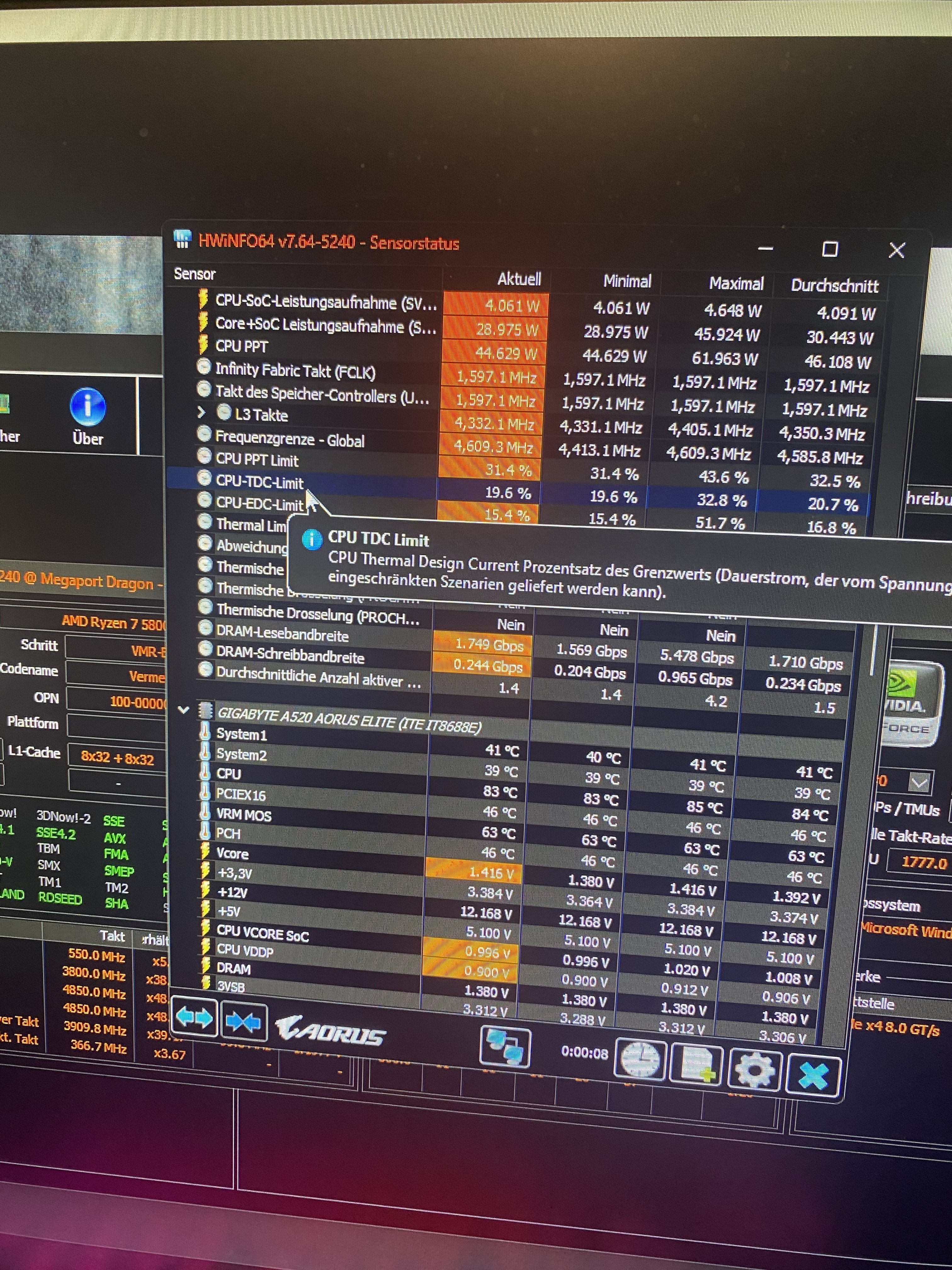

Laut den Bildern oben ging die Cpu auf (nur) 61W Powertarget und hat dabei 87°c erreicht. Das ist schon arg warm für das bisschen ab Abwärme und sollte so definitiv nicht sein.
@supamenahha
Wie warm wird die Cpu denn wenn das Gehäuse nicht geschlossen ist? Ansonsten bin ich bei dir, irgendwas an der Kühlung stimmt nicht. Bei nur 60W sollte der 5800X deutlich kühler laufen.

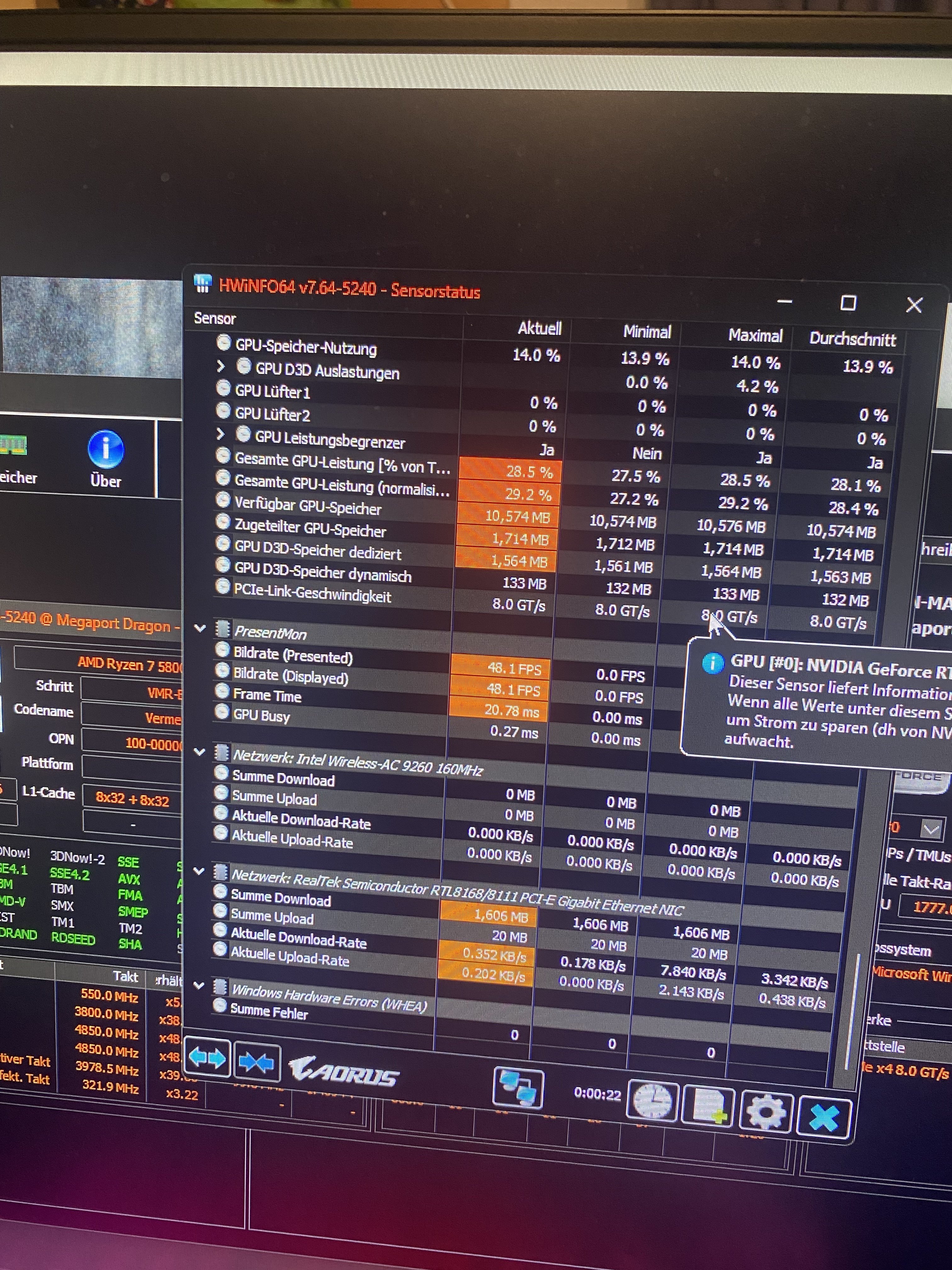

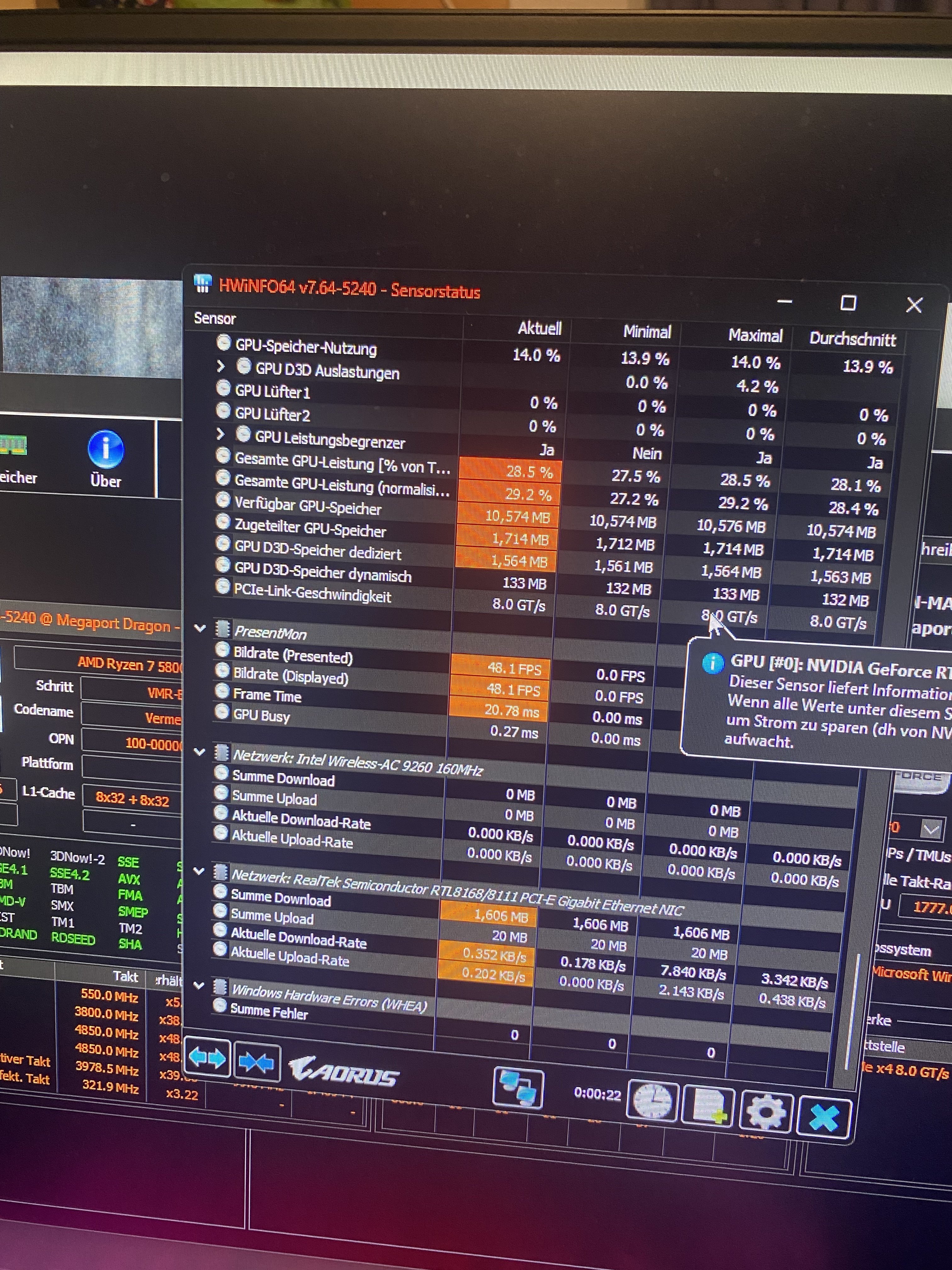

reicht das?

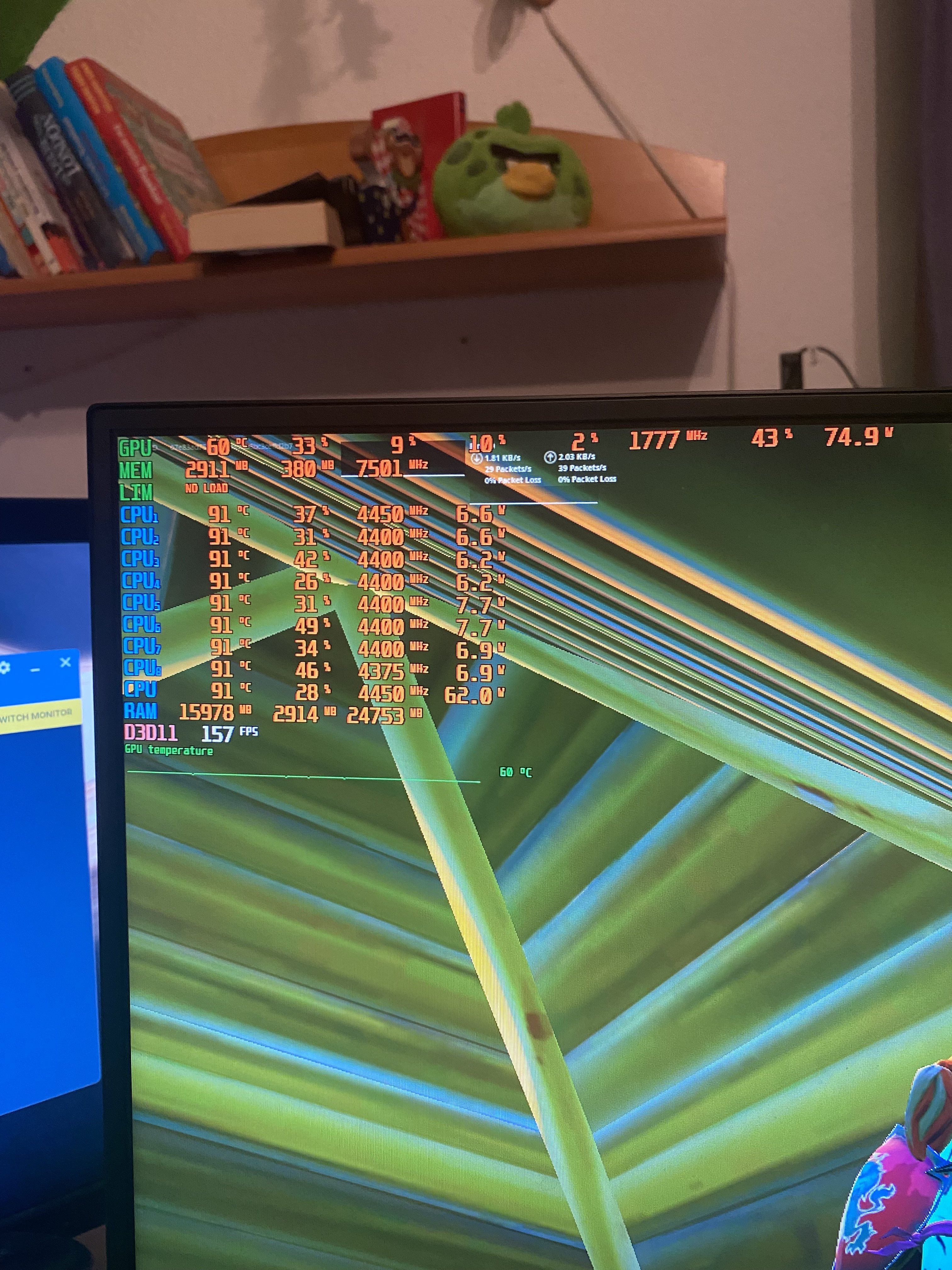

indem ich Core Temp offen hatte und so außerdem siehst du die temperaturen ja in den anhängen :)

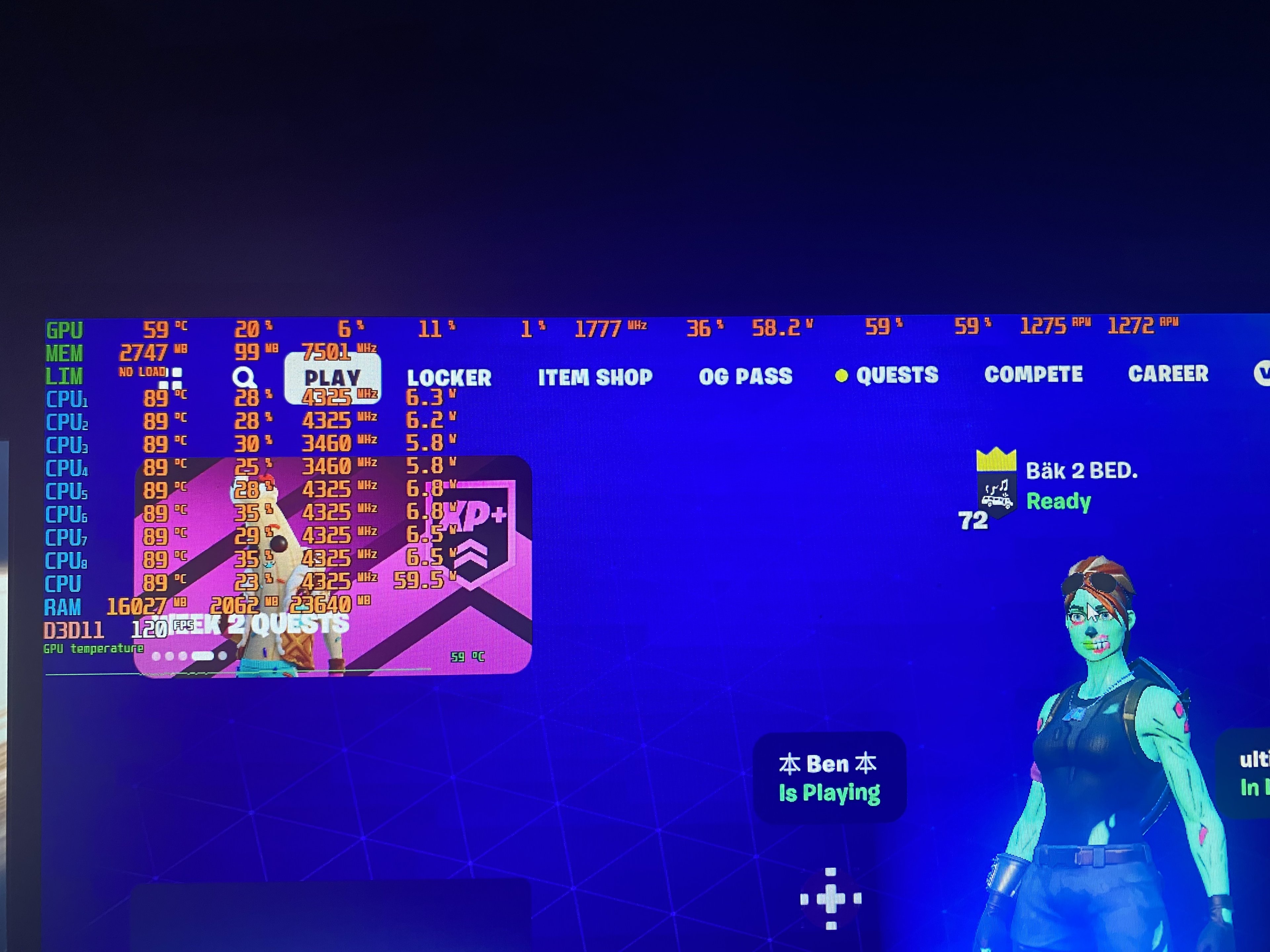

hier mit dem gehäuse offen das bild, in der Lobby 90 grad
ok mit gehäuse offen 85 grad und genau so scheiß fps edit: jetzt ist mein spiel abgestürzt
