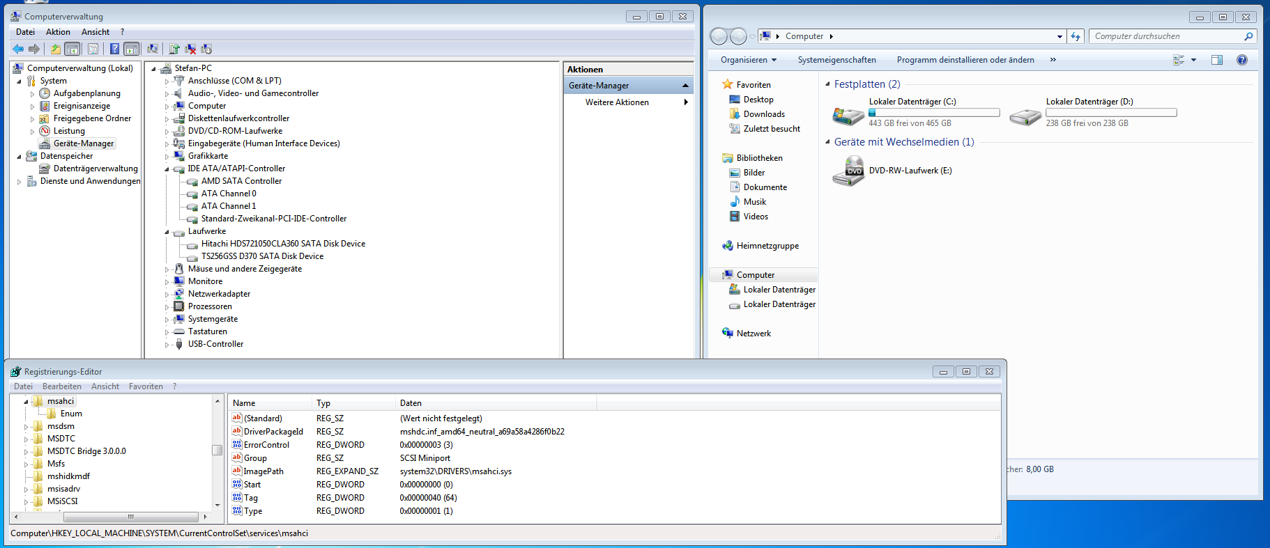

habe heute meine SSD eingebaut, bin mir jedoch nicht sicher, ob diese wirklich als SSD erkannt wird, und nicht als normale Festplatte.
Ich habe mich an diesen Guide hier gehalten.
Hier ein kurzer Überblick:
"D:", bzw "TS256GSS D370" ist meine SSD, Marke Transcend. Wert im regedit war bereits auf 0 gesetzt.

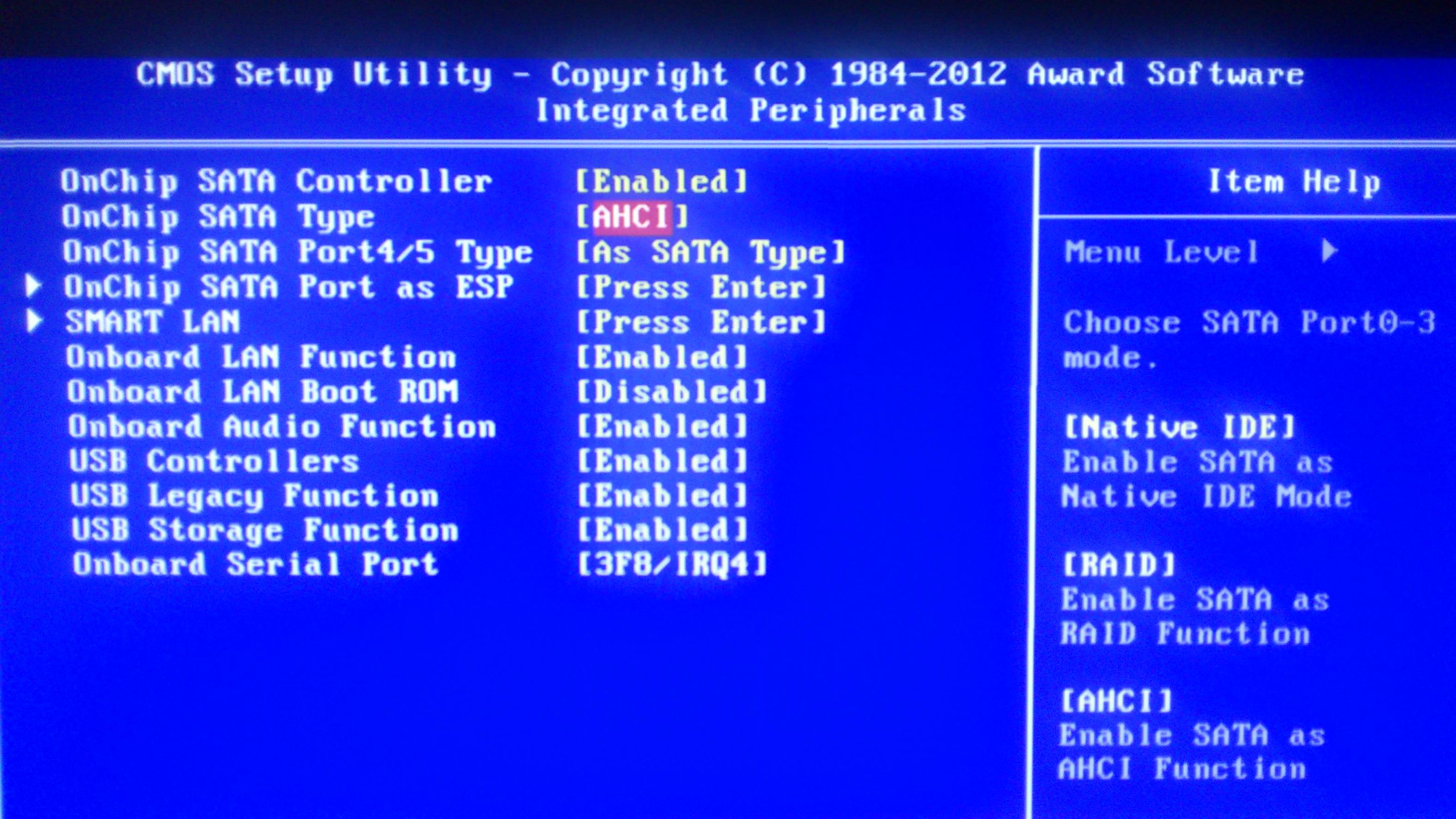

Mein Bios sieht nun folgendermaßen aus:
Das ist das einzige was ich gefunden habe, wo man zwischen IDE und AHCI umschalten kann (AHCI war voreingestellt).
In dem oben verlinkten Guide steht, dass man den jeweiligen Port auf AHCI umstellen soll, was bei mir jedoch nicht möglich ist.

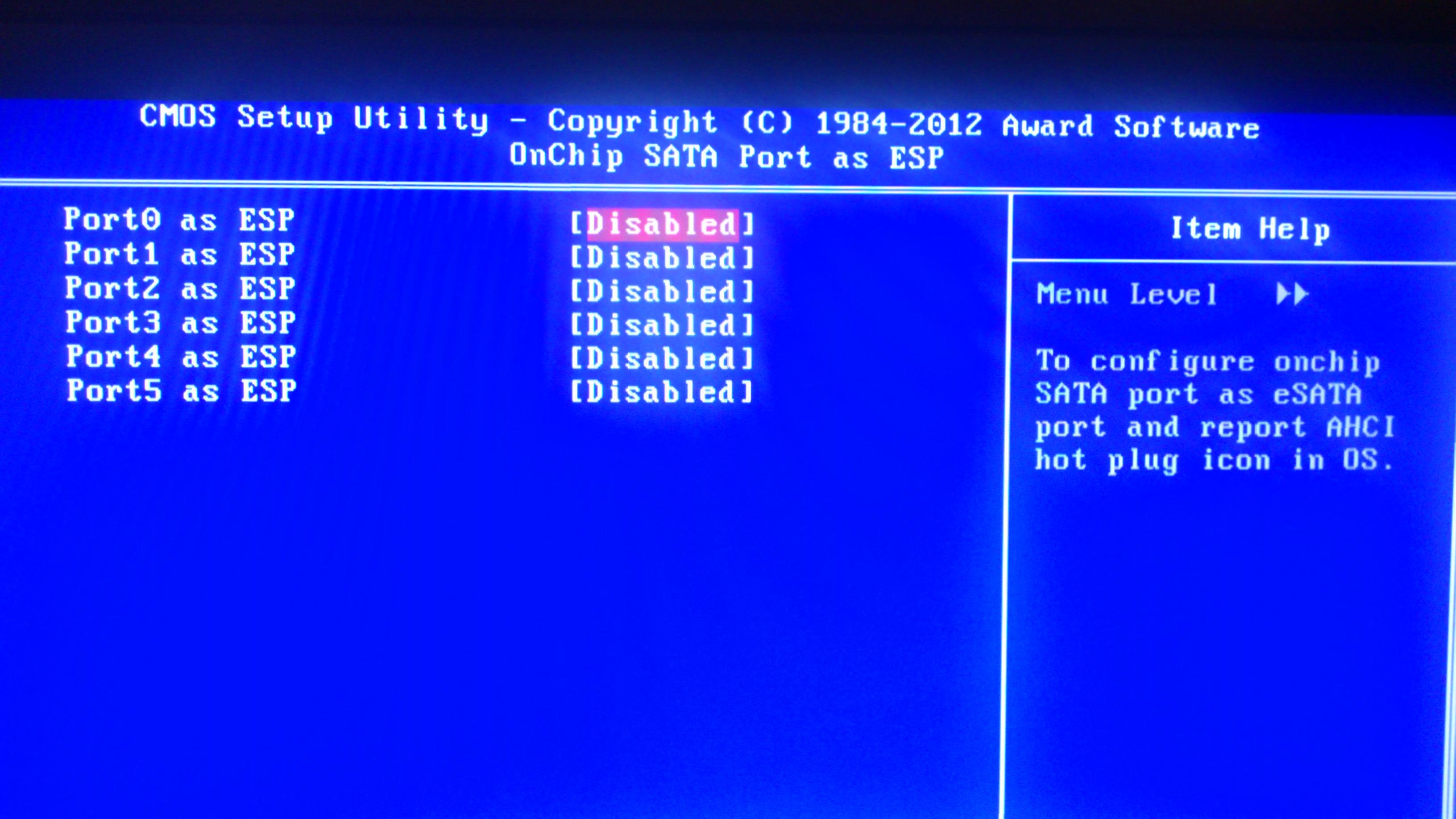

Das Einzige, was ich für die Ports gefunden habe, ist das:
Port0 = HDD Festplatte, Port1 = CD/DVD Laufwerk, Port2 = SSD.
Wie Ihr seht kann man also hier nichts mit AHCI auswählen.

was sagt die Datenträgerverwaltung
Deine Ahci Einstellung im Bios passt so und ob sie korrekt erkannt wurde kannst du doch einfach nachschauen indem du in den Gerätemanager kuckst und schaust ob sie dort gelistet ist ;) außerdem ist eine SSD auch nur ein Datenträger, genau wie eine HDD, also was genau meinst du denn soll da anders angezeigt werden ?
Alles was man bei Einsatz einer SSD beachten sollte steht im hier extra oben angepinnten [Sammelthread] Kaufberatung und Fragen zu SSD in den Beiträgen #2 u. 3. Mehr ist da nicht zu beachten.
Und im Geräte-Manager unter Laufwerke wird deine SSD doch auch mit ihrer Modell-/ Verkaufsbezeichnung aufgeführt.
Du kannst dir den Windows Leistungsindex mal angucken. Bei einer SSD sollte da ein Wert von 7,x genannt werden. Ggfs. den Windows Leistungsindex noch einmal ausführen.
In der Datenträgerverwaltung ist bei der 500GB HDD auch noch die Auslagerungsdatei aufgeführt. Die Auslagerungsdatei sollte auf der SSD liegen, weil die SSD schneller ist als eine HDD.
Auch sieht es so aus, als wenn auf der SSD auch noch kein Betriebssystem installiert ist/ wurde.
Und wenn das/ ein Betriebssystem auf der SSD installiert werden soll, bitte vorher die HDD deaktivieren (Kabel abziehen). Dies deshalb, damit auch die Bootdateien auf die SSD kommen. Denn sollte die HDD mal nicht mehr vorhanden sein und/ oder defekt sein wird das System ohne den Klimmzug der Systemstartreparatur nicht booten. Und das kann man halt im Vorfeld entsprechend durch die Deaktivierung der HDD für die Installation vermeiden.
Ist die Installation abgeschlossen kann die HDD auch wieder aktiviert werden (Kabel anschließen).
