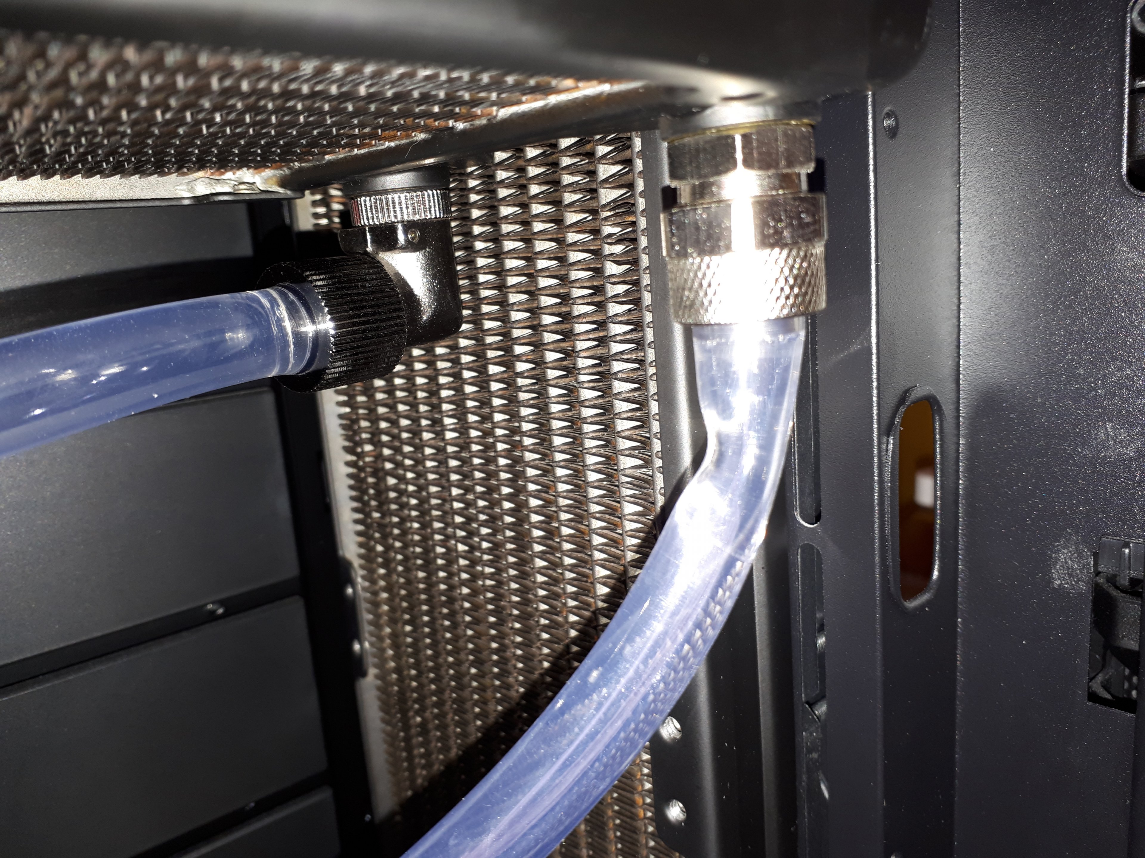

Foto vom Knick:
Ka ob das wild ist, aber wenn ich heute abend sowieso nochmal entleeren muss kann ich auch ein längeres stück schlauch einbauen. Oder einen Winkel einbauen.
Nicht schön, da gehört ein 90° Bogen rein...
Die Radiatoren sind schon sehr "zusammen gepfercht" oder?
Seht auf dem Foto glaub schlimmer aus als es ist. zwischen dem Radiator oben und in der Front sind ca 2 bis 3 cm Platz. Es war problemlos alles montierbar. Ich musste den 360er im Deckel mittig setzen weil ich im heck nen 140er Lüfter habe und der zu hoch ist. Mit nem 120er Lüfter im Heck hätte ich den oberen Radiator ein wenig weiter nach links bauen können.
Stören tuts aber nicht, da die Anschlüsse vom Front Radiator unten sind.
Bzgl. dem "Knick" ich hab mir tatsächlich auch das mit nem 90 Grad winkel überlegt, hab nur keinen da ^^ Und ich will nicht wieder am Montag oder dienstag alles neu machen -.-

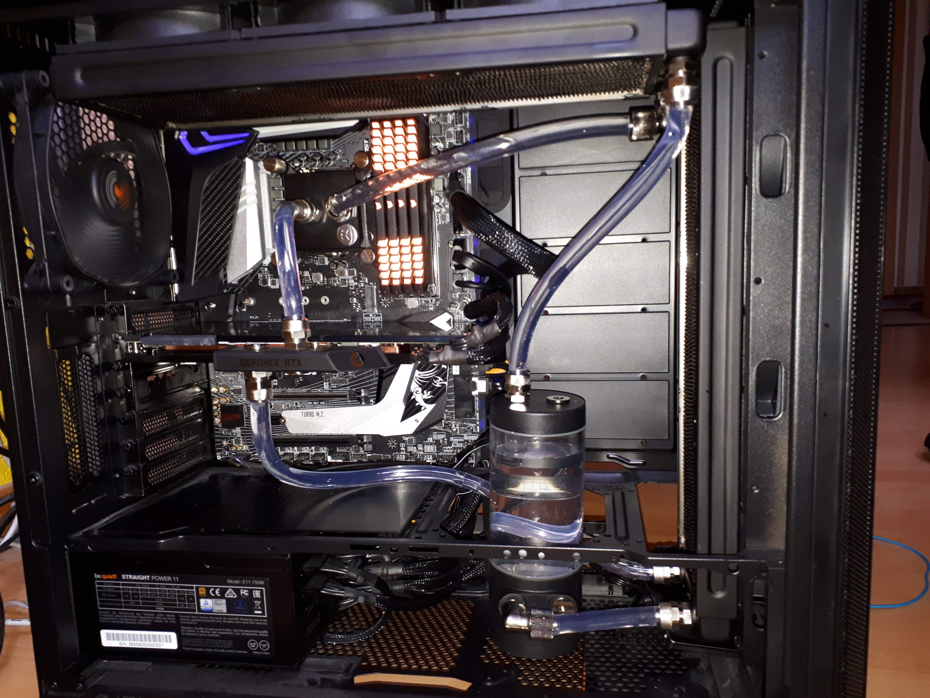

Hier mal ein Bild vom Pc wie er grad im laufenden betrieb ist. Natürlich noch ohne Seitenteile und geschlossene Front und die Netzteilabdeckung ist auch noch nicht dran.
Es sieht tatsächlich etwas zusammengepfercht aus auf dem Bild, aber die Radiatoren haben platz. Wenn im Heck ein 120er Lüfter wäre könnte ich noch nach hinten mit dem Radiator und der Frontradiator kannn auch noch gut 3 cm runter. Die Schläuche sind wohl UV, die werden blau. Waren sie vorher nicht :D
Unter dem Radiator in der Front liegt aktuell eine 125GB SSD auf der WIndows installiert ist, Ich finde keine Möglichkeit mehr für die Montage. Die 3 Slots auf der Rückseite vom Gehäuse sind bereits belegt. Jetzt überlege ich ob ich die einfach liegen lasse oder ganz wegnehme und von meinen 3 x 1 TB SSDs einfach eine für Windows mitnutze.
