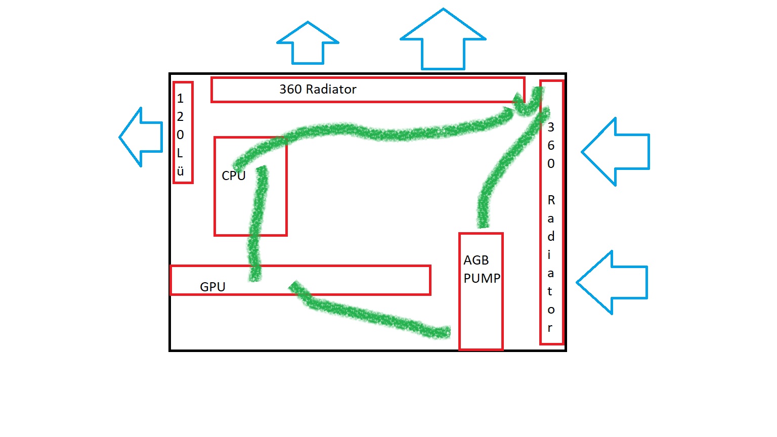

Ich stehe noch vor einer Frage. Bei einem kurzem ranhalten meiner Radiatoren an die zukünftigen Plätze im Gehäuse habe ich gemerkt das oben rechts der Platz mega eng werden wird. Es passen zwar 2 360er Radiatoren rein aber das mit dem Schlauch könnte echt ein Problem werden.
Urpsprünglich war geplant in meinem Dark Base 700 das ganze so zu verbauen:

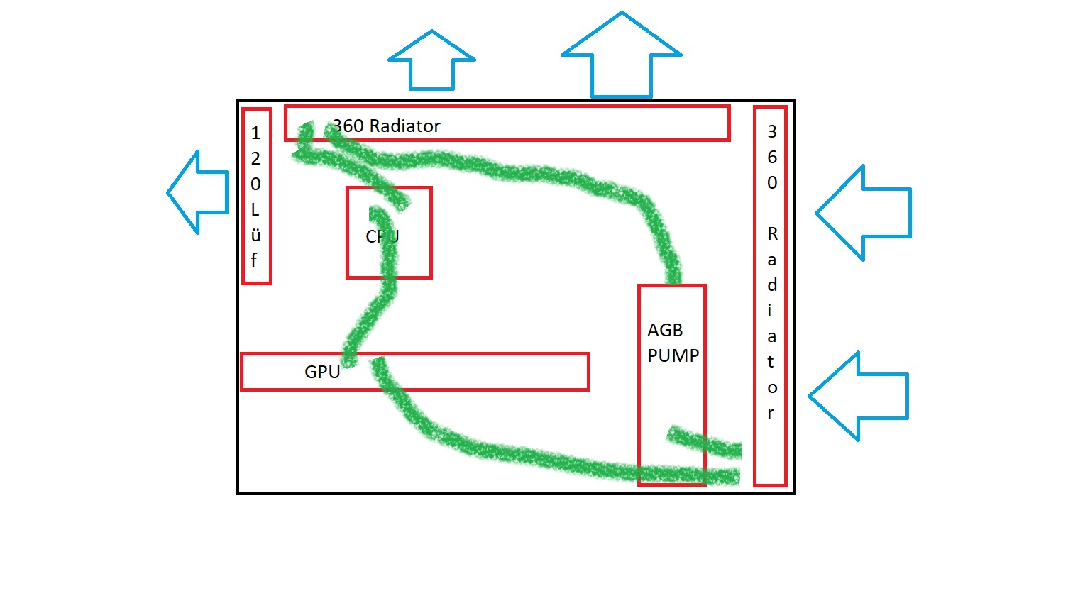

durch die enge stelle oben rechts habe ich mir überlegt den Kreislauf umzulegen:
Zur Verdeutlichung:
Kreislauf 1: Pumpe -> GPU -> GPU -> Radi oben -> Radi Front -> Pumpe
Kreislauf 2: Pumpe -> Radi front -> GPU -> CPU -> Radi oben -> Pumpe
(die blauen Pfeile sind der Luftstrom der geplant ist)
Was meint ihr wäre besser für die Temperaturen? Gibt es überhaupt einen bemerkbaren Unterschied ?
Wohl kaum. Variante 2 sieht besser aus.
Da es ein Kreislauf ist, werden die Temperaturen sich nicht wahnsinnig sehr verändern.
Innerhalb des Kreislaufs wird sich die Gesamttemperatur gemessen z.B. im AGB dadurch nicht unterscheiden.
Was einen kleinen Unterschied machen würde wäre gpu - radi - cpu. Dann würde die cpu vielleicht 1-2 C° weniger anzeigen in den gängigen tools.

das die Leistung besser ist bei einer AiO glaube ich auch. Ich hab nur irgendwie bauchschmerzen in meinem gedämmten Gehäuse. Aber wenn ich es nicht teste kann ich es nicht rausfinden. Schlechter als jetzt kanns jedenfalls nicht werden und lauter auch nicht.
Pumpe -> CPU -> GPU -> Radiatoren -> AGB wäre ideal (steinigt mich nicht wenn es nicht so ist).
Wichtiger wäre hierbei, dass die Luft von einem Radiator raus muss aus dem Gehäuse, nicht rein.

damit wollte ich nur anmerken, dass dein vorne montierter Radiator mit der ins Gehäuse strömenden Luft schön die gesamte Hardware mit heizt. Luft von den Radiatoren (die ja wahrscheinlich wärmer ist) sollte rausgeblasen werden.
Ich sauge vorne Frischluft durch den Radi ein und hinten geht's durch den Radi und oben wieder raus.
Bleibe immer beim Prinzip: Vorne und unten rein, hinten und oben raus.

Ich will mal eben einwerfen, dass ich einen 360er Radi für den Deckel als recht sinnlos betrachte. Ich hab selber ein DB 700 und durch die nur im letzten Drittel/Viertel vorhandenen Lüftungsschlitze wird ein 360er Radi da nur sehr wenig bringen, da er quasi nur die schon warme Luft um Gehäuse umwälzt.
Bringt sicher mehr als nichts, aber das DB 700 ist ohne Modifikation des Deckels eher schlecht für ne leistungsfähige WaKü geeignet.
Und ich würde auf alle Fälle hinten einen 140er Lüfter verbauen, du willst da so viel Luft wie möglich raus schaffen, um die Temp im Gehäuse dann möglichst niedrig zu halten

Ich habe auch das DB700 bei einem Rechner hier und 3x140 Lüfter im Deckel verbaut. Da wird wirklich mehr Luft im Gehäuse umgewälzt, als dass es effektiv raus geht. Deckel Weglassen ist natürlich sehr gut, aber das würde wohl schnell zustauben.
Mach, wie du es gezeigt hast, das ich schon richtig. Vorne rein, oben und hinten raus. Du kannst auf dem Boden auch noch einen Lüfter montieren (unter dem AGB auf deiner Zeichnung), der Luft reinbringt. Eher Optional aber warum nicht.:)
Reaktionen: Obvision
@Kenny35 Du hast hinten einen 120er Lüfter eingezeichnet, deswegen habe ich zu einem 140er Lüfter geraten. Und da ich unter den Lüftungsschlitzen ebenfalls einen Lüfter verbaut habe, kann ich dir sagen, dass da nicht viel Luft durch kommt
Wenn du den Deckel weglässt, haste sicher recht, dann bringt der Radi seine volle Leistung. Aber mit Deckel wird die Leistung des Radiators nunmal kompromittiert, das ist Fakt.
