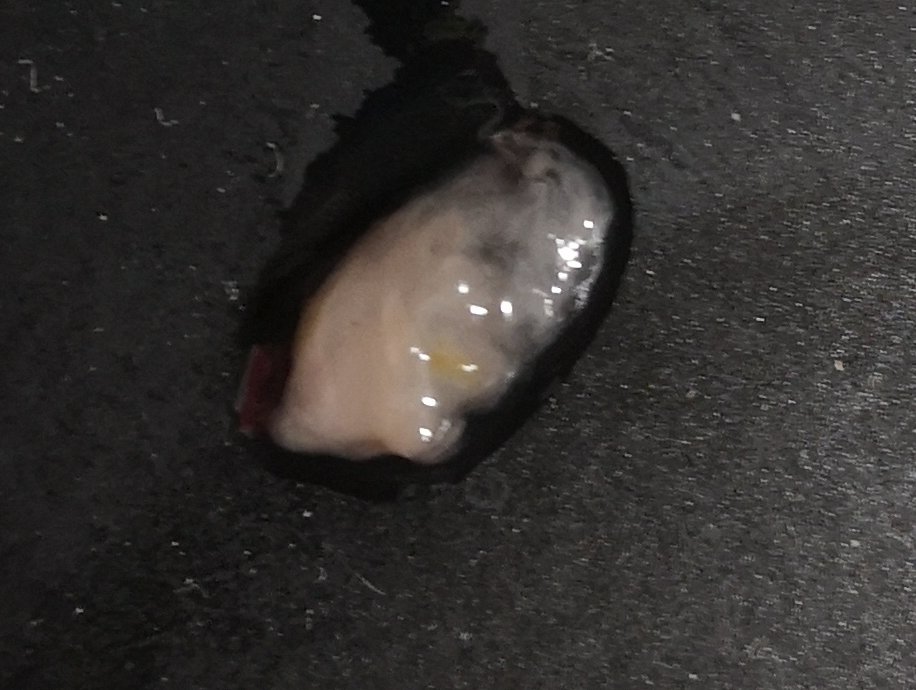

Meine Wasserkühlung mit MoRa und Heatkiller lief jetzt ca 2-3 Monate und die Kühlleistung hat deutlich abgenommen.
Im Heatkiller haben sich so komische braune Brösel abgesetzt (Mora wurde in beiden richtungen gespühlt)
Nach dem Zerlegen des Heatkillers sah das so aus
Zwischen den Kühlfinnen war lauter brauner Glibber. Folgendes hab ich noch aus dem Ausgleichsbehälter gefischt
War ca 1,5x4 cm groß und schwamm da rum.
Weiß jemand was das genau ist und wo das her kommt?
grüsse
Produktionsrückstände in Radiator oder anderen Komponenten, die jetzt quasi "ausgespült" wurden. Meine Vermutung. Andere Möglichkeit wäre, je nachdem was du an Tubes verwendest, ggfs. auch, dass du dir die Weichmacher in den Tubes "auswäscht". Jetzt wären Details zum System und zur verwendeten Kühlflüssigkeit aber auch interessant.

Tippe auf Biofilm, also Bakterien, Pilze, Algen etc.

Da dürfte irgendwas mit deiner Flüssigkeit reagieren.
Schreib mal Alphacool an, die sind immer recht fix.
Reaktionen: MiningMichael
Hatte ich auch mal als ich ein Bio-Zusatz verwendet habe.
Sieht mir jedenfalls nach Algen/Bakterien Wachstum aus.
Kühlkreislauf reinigen (Civit Bang rot, dann grün dann durchspülen).
Wiederbefüllen und anderen Zusatz wählen.
Das ist tatsächlich eher seltener der Fall - häufig sind es Ablagerung von Kühlflüssigkeiten, wenn mit Farben gespielt wird, oder eben rausgespülte Weichmacher, Produktionsrückstände oder eben Korrosion.

Drewkev schrieb:
Mhm, die Schläuche haben afaik Weichmacher drin.
Er verwendet TPV, was EPDM recht ähnlich ist. Da sind naturgemäß Weichmacher drin, ja, aber die lassen sich nicht rauslösen, soweit ich weiß.
wern001 schrieb:
Schlauch hab ich leider nicht gespühlt :-(
Dein Problemchen tritt bei EPDM hin und wieder mal auf. Schaut man sich neuen Schlauch an der Innenseite an, erkennt man oft einen ganz leichten Glanz. Woher das kommt und was es ist weiß ich nicht, aber es kann sich ablösen. Bei den meisten Schläuchen auf Gummibasis hat man die Schicht nicht oder sie fällt nicht auf, aber sie kann vorkommen. Wenn sich das dann ablöst, hat man einen leicht bräunlichen, manchmal körnigen Schleim.
Reaktionen: IICARUS und FUSION5
Laut dem Bild hatte ich es auch vermutet, dass es Weichmacher sind.
Bisher habe ich nur EPDM verwendet und davon kenne ich solch ein Rückstand nicht. Vom TPV habe ich jetzt erst gelesen und das wird ja so ähnlich wie EPDM bezeichnet. EPDM hatte ich mal nicht durchgespült und hatte dann im Filter kleine schwarze Rückstände, deshalb empfehle ich vor dem Einbau auch das durchspülen.
Bin aber immer davon ausgegangen, dass es sich um ein anderes Material handelt und deshalb keine Weichmacher enthalten sind. Denn das Material ähnelt mehr Gummi, in der Art, wie es bei Reifen verwendet wird. PVC ist ja ähnlich wie PETG und wären da keine Weichmacher drin, würde der Schlauch fest und steif sein. Deshalb wird dieser Schlauch auch mit der Zeit steif und porös, sobald sich mit der Zeit Weichmacher rauswäscht.
Die beste Erfahrung habe ich bisher mit EPDM von Watercool gemacht und mit dem EK-ZMT Schlauch.
Die Kühlflüssigkeit sieht in Ordnung aus, ich nutze aber lieber das DP-Ultra von Aquacomputer.
Ist ja auch Gummi. Da sind die Weichmacher schon in der Chemie des Materials enthalten und können deshalb nicht ausgewaschen werden. Nur die Oberfläche ist am Anfang noch bisschen anfällig.
Reaktionen: IICARUS
