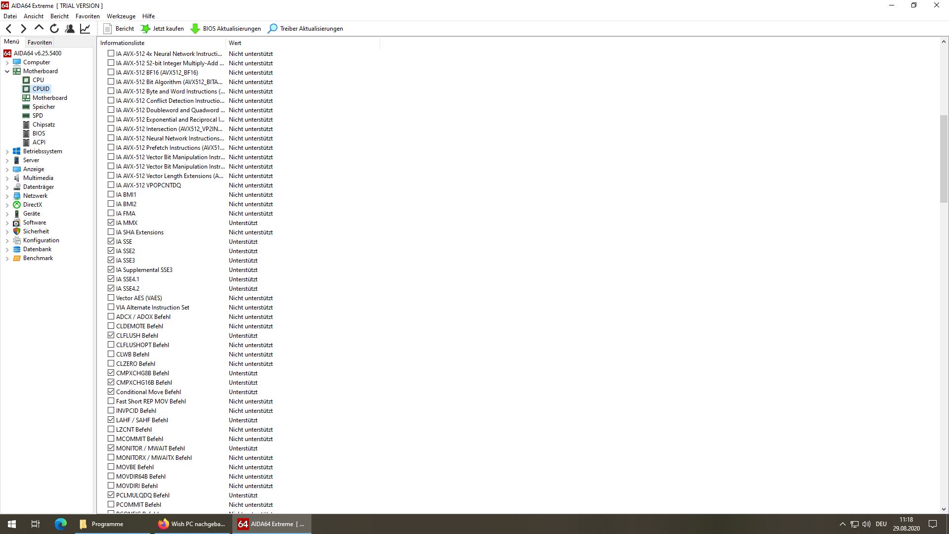

Hallo zusammen ich habe mir mal von HardwareDeals den Wish PC selber zusammen gebaut. Habe mir die gleichen Komponenten gekauft. PC fährt auch hoch, Speicher funktionieren und auch die Grafikkarte wurde so erkannt wie im Video zusehen war.
Leider werden bei mir nicht beide CPU erkannt. Seltsammerweise im Bios stehen beide drin. Ich habe ja 2 8 Pin Anschlüsse am Mainboard. Wenn ich z.B nur den linken nehme fährt der Rechner ganz normal hoch. Nehme ich nur den Rechner laufen nur die Lüfter aber der Rechner fährt nicht hoch. Habe die Kabel schon getauscht und auch die CPU untereinander gewechselt aber leider ohne Erfolg.
Ich habe schon bei Hardware Deals versucht nach zu fragen aber leider keine Antwort bekommen. Hab mittlerweile Info schon erhalten CPU 1 ist Master CPU 2 ist Slave. Ich bekomme nicht beider gezeigt im CPU Z und auch nicht mit AIDA Extrem.
Bitte keine Fragen warum und wieso ich mir den Rechner so gekauft habe, bin jetzt auch schon schlauer geworden. Ich hoffe durch eure Hilfe nur etwas Erfolg zu haben.
Kann mir jemand weiterhelfen.
Besten Dank
Gruß Lars

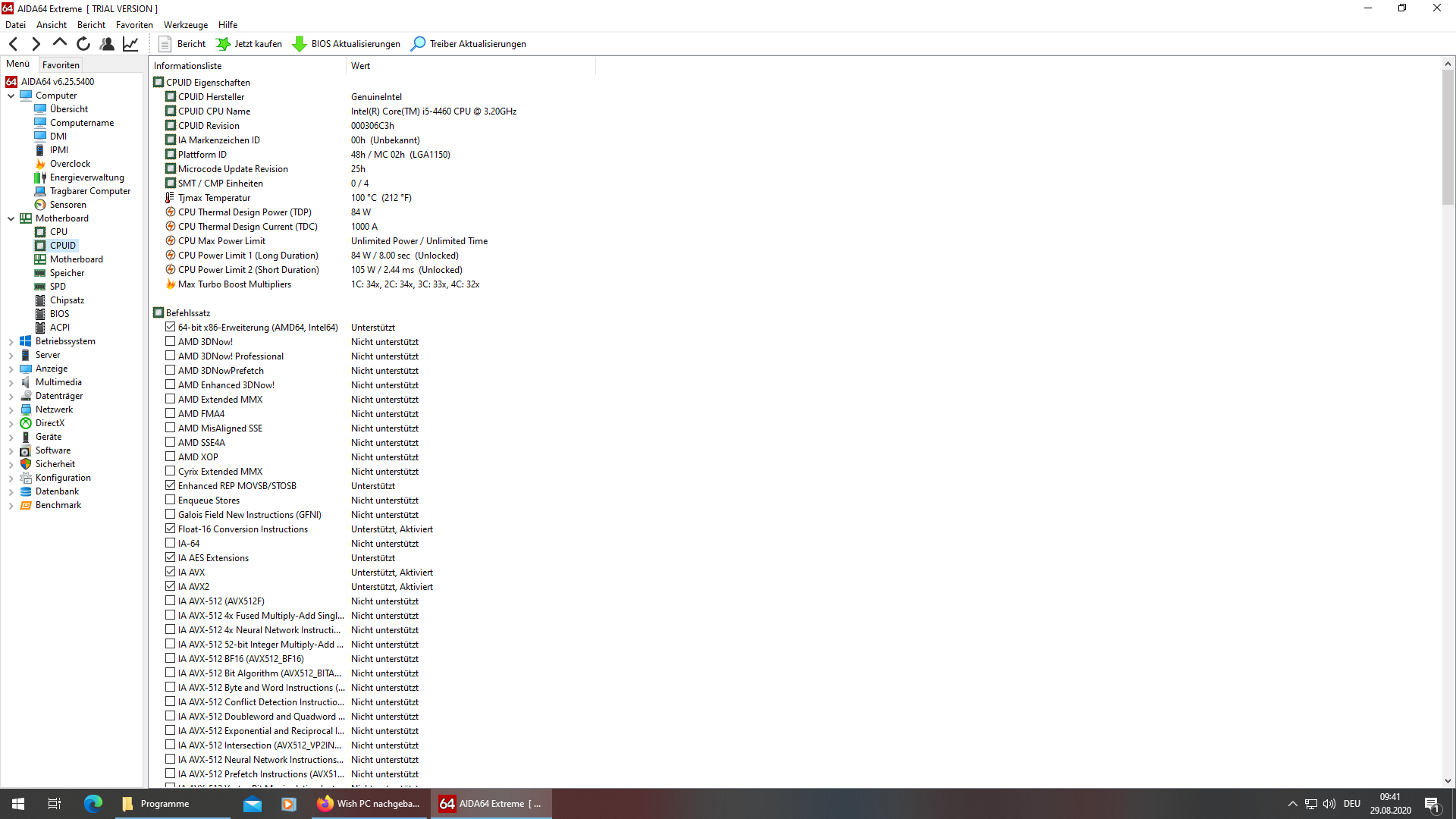

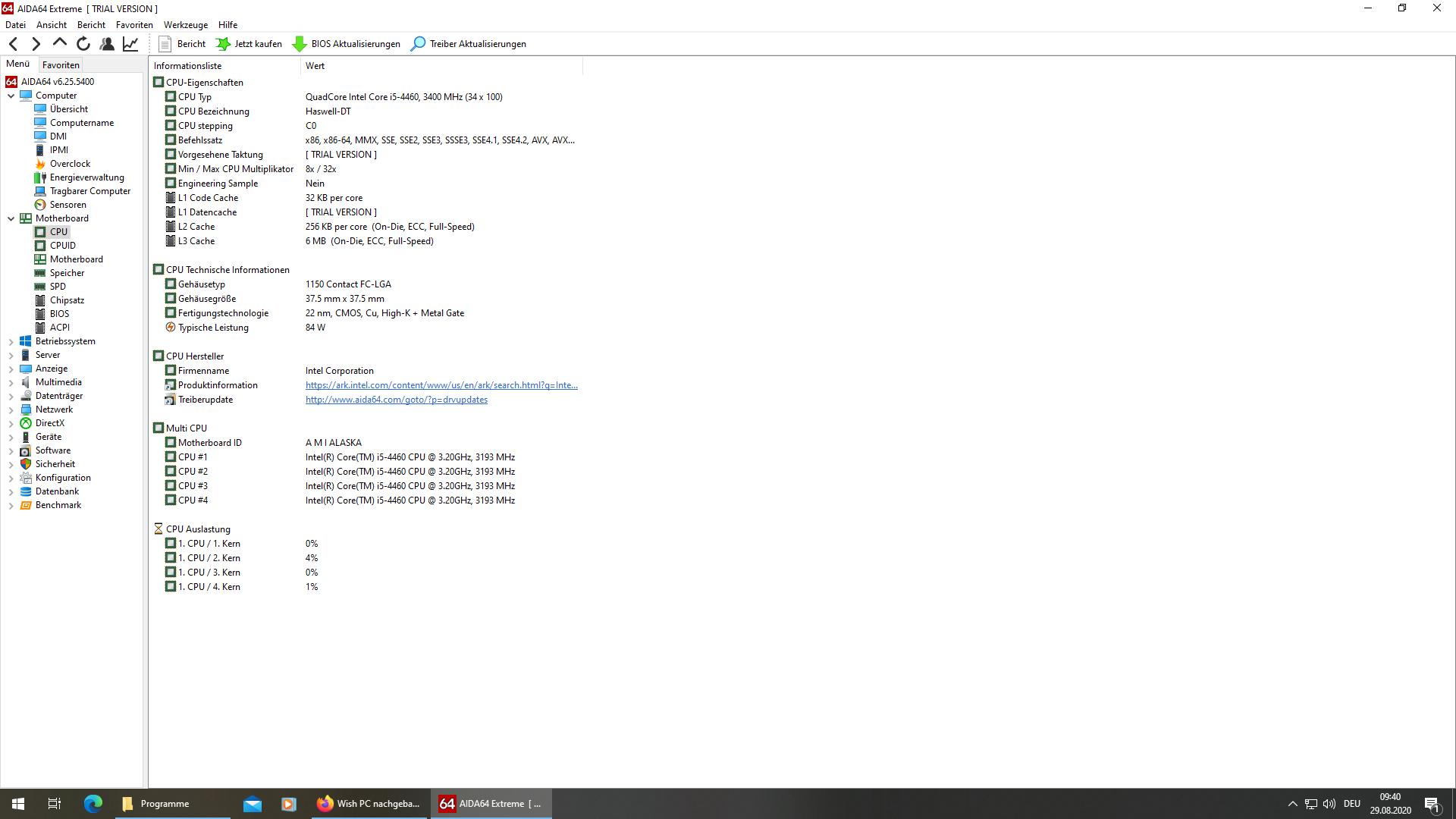

i5 4460, s 1150?
was hat das mit einem dual xeon zu tun?
Hallo Ja ich verstehe euch ja, Antworten habe ich bekommen, nur leider haben sie mir nicht so richtig weitergeholfen. Ich sage ja auch nicht das das Deppen waren.
Nur Versuche ich hier meine Glück, war ein Versuch wert. Zurück schicken versuche ich die ganze Zeit doch leider weigert sich der Händler es zurück zu nehmen, er sagt es hat funktioniert, ich diskutiere mit dem schon ein Monat und teste dauernd Sachen die er mir sagt. aber ohne Erfolg.
Beschreibung wird schwer da nur in chinesisch.
Bench habe ich auch schon durchlaufen lassen.
TIME 4136
CPU 5180
Cinebench 2169
sorry falsche Bilder :cool_alt: richtige kommen dann gleich.
Sorry
Die i5s sind nicht Dual-CPU-fähig.

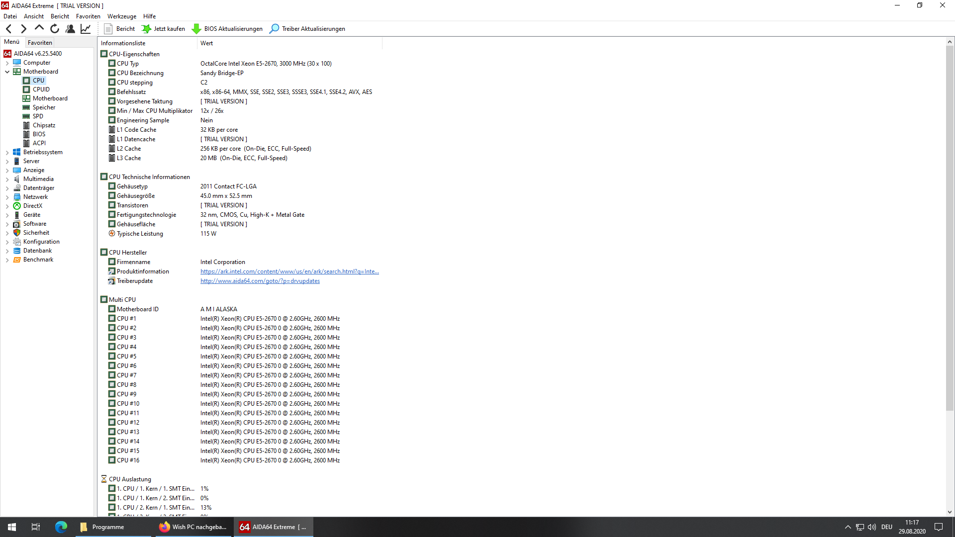

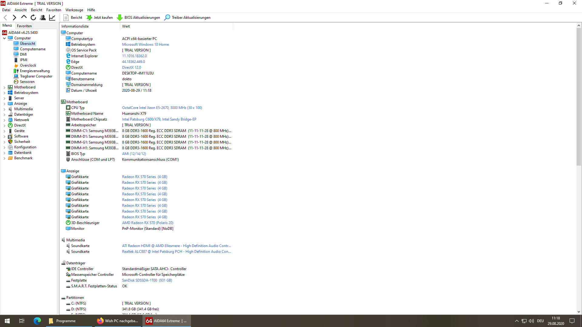

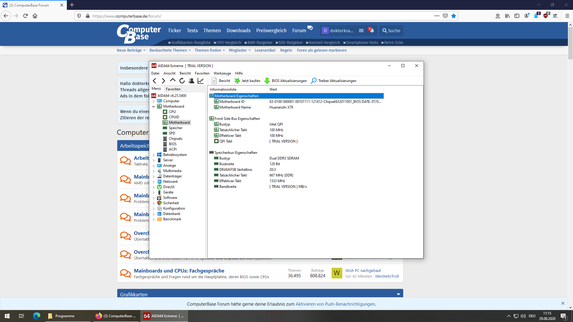

Dein Board kann keine 2 CPUs
Windows 10 Home kann keine 2 CPUs
Bitte ein Bild vom Bios, wo die 2 CPUs erkannt werden
welche beiden CPUs denn?

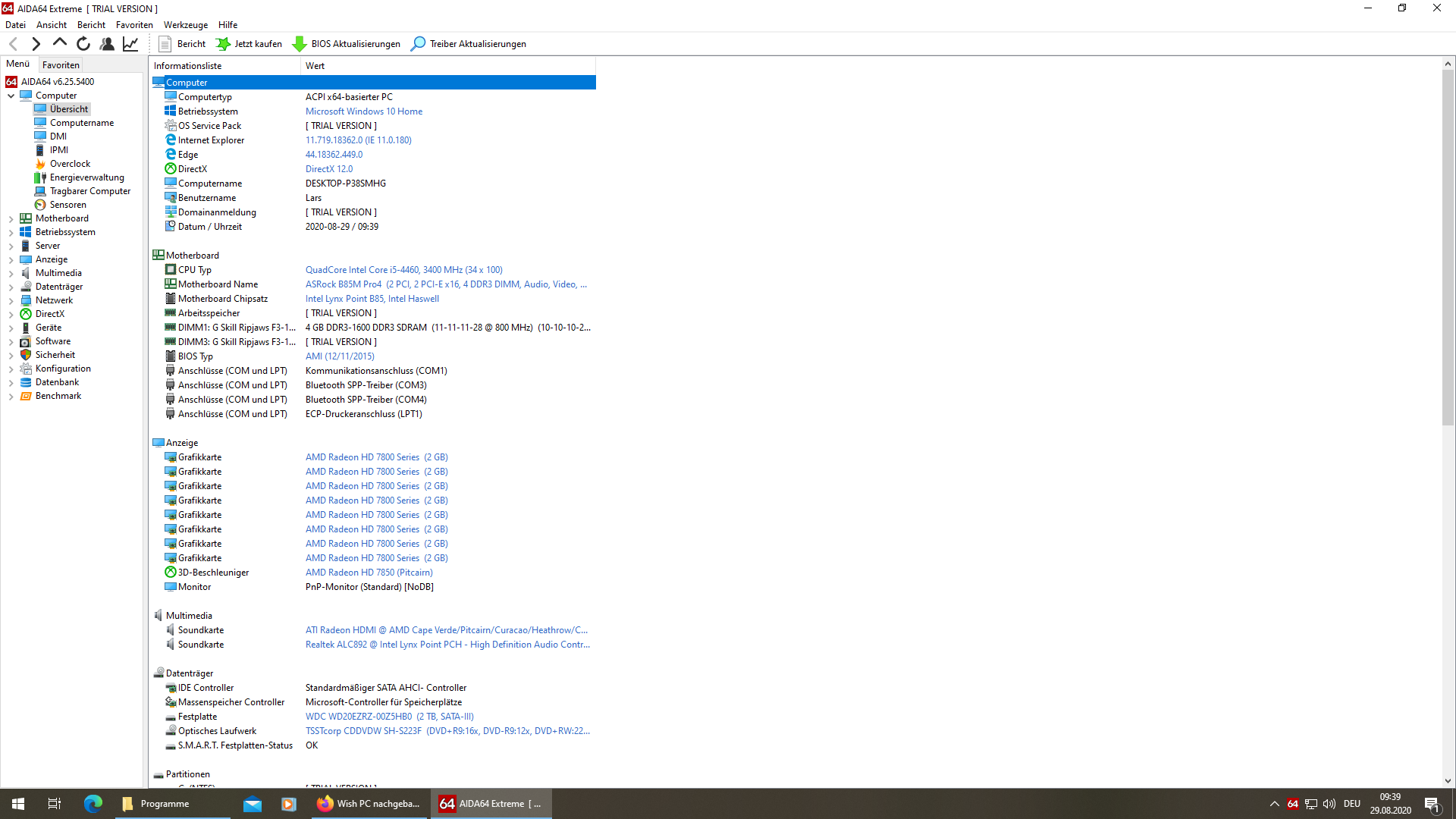

Denn das alte Board in deinen Screenshots hat ja nur einen Sockel und verbaut ist da ja auch nur eine CPU.
Die Hardware passt halt nicht zu deinen Text
also welche Hardware hast du denn nun genau gekauft?
