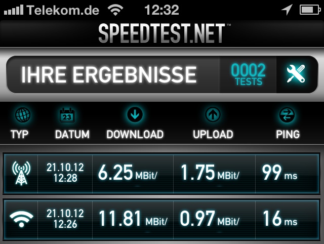

Hier meine ergebnisse mit der speedtest.net App...
Und trotzdem, nach wie vor, übers mobile werden die Daten sofort aktualisiert, über WLAN hab ich nen Delay von 2-3 sek ..
Nervig.
