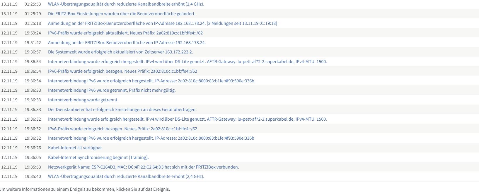

Also so sieht es dort aus.

Wenn der unterbruch 19.36 Uhr geschah, wende dich an deinen Provider, diesmal ohne Würgen
Wenn Du mehrere dieser Unterbrechungen pro Tag im Log findest auf jeden Fall an Deinen Provider wenden.
