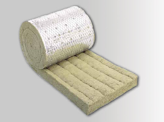

Doch eigentlich wäre auch "in" der Holzdecke noch Platz (zwischen Holzpaneele und Mineralwolle-Dämmung mit Alufolie).
Ist das ratsam? Schirmt das Holz sehr ab? Und dann darüber Alufolie? Kann das gut gehen??

Naja Alufolie jetzt vielleicht nicht umbedingt, aber das Holz wird nichts/kaum was ausmachen. Wie muss man sich die Dämmung mit Folie vorstellen, steh grad aufm Schlauch :)
so vielleicht?!
Genau so wie auf dem Foto abgebildet :-)
Die Mineralwolle ist zeigt nach oben. D.h. direkt unter der Alufolie wäre der WLAN-AccessPoint.
