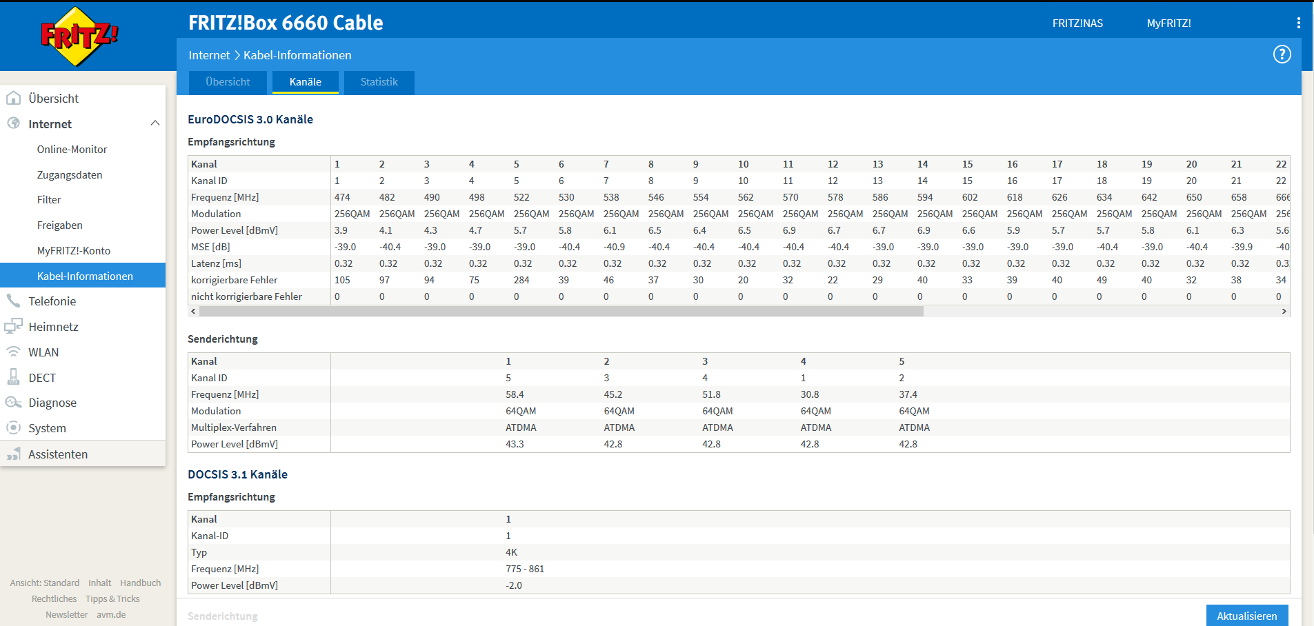

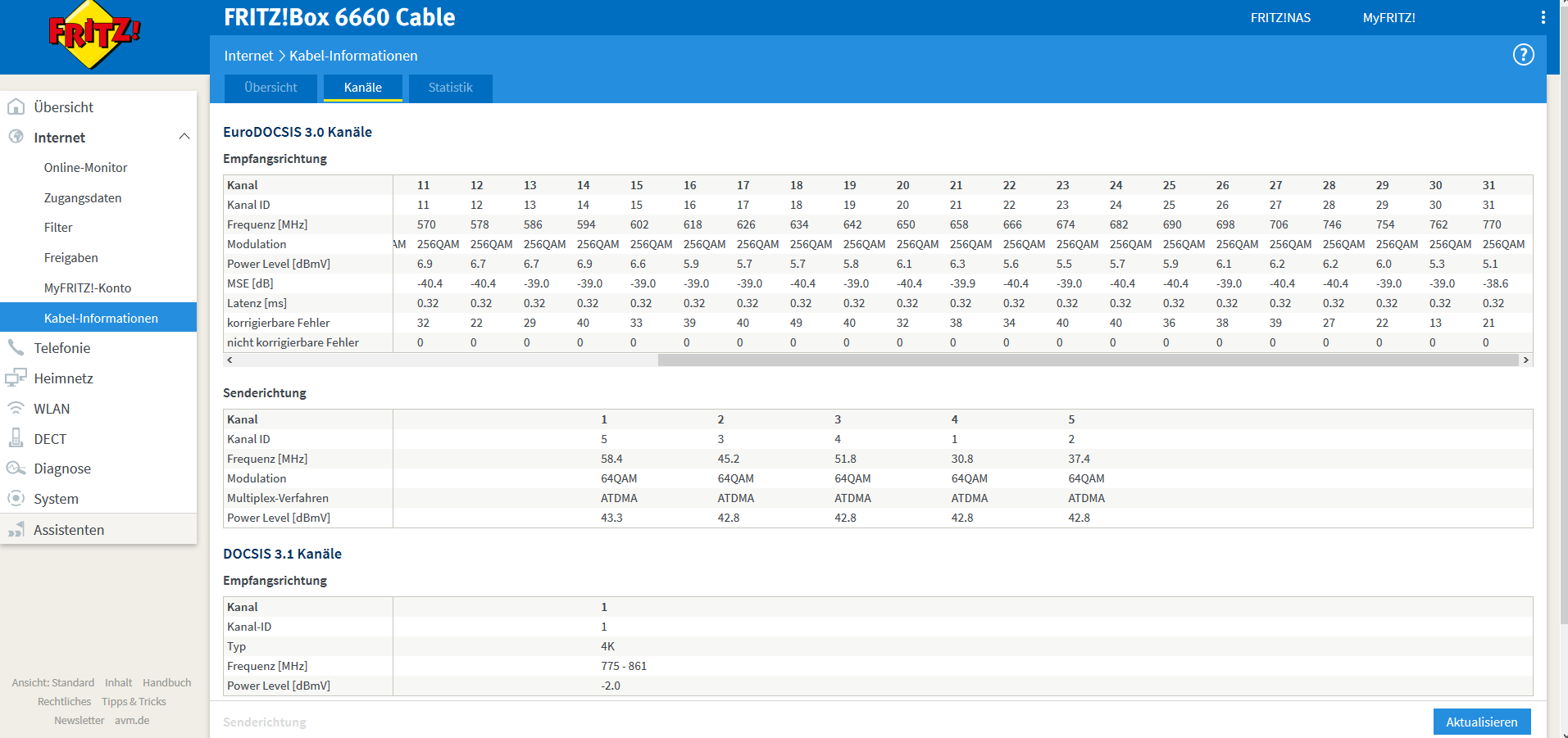

Anbei noch meine aktuellen Modemwerte. Liegen diese im Soll?

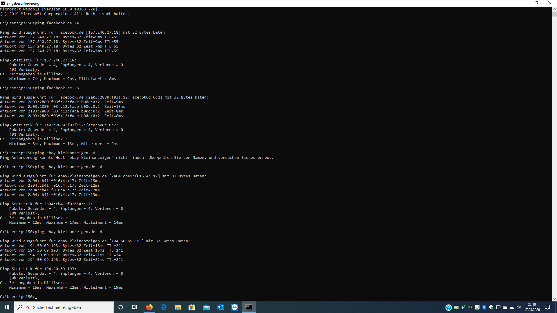

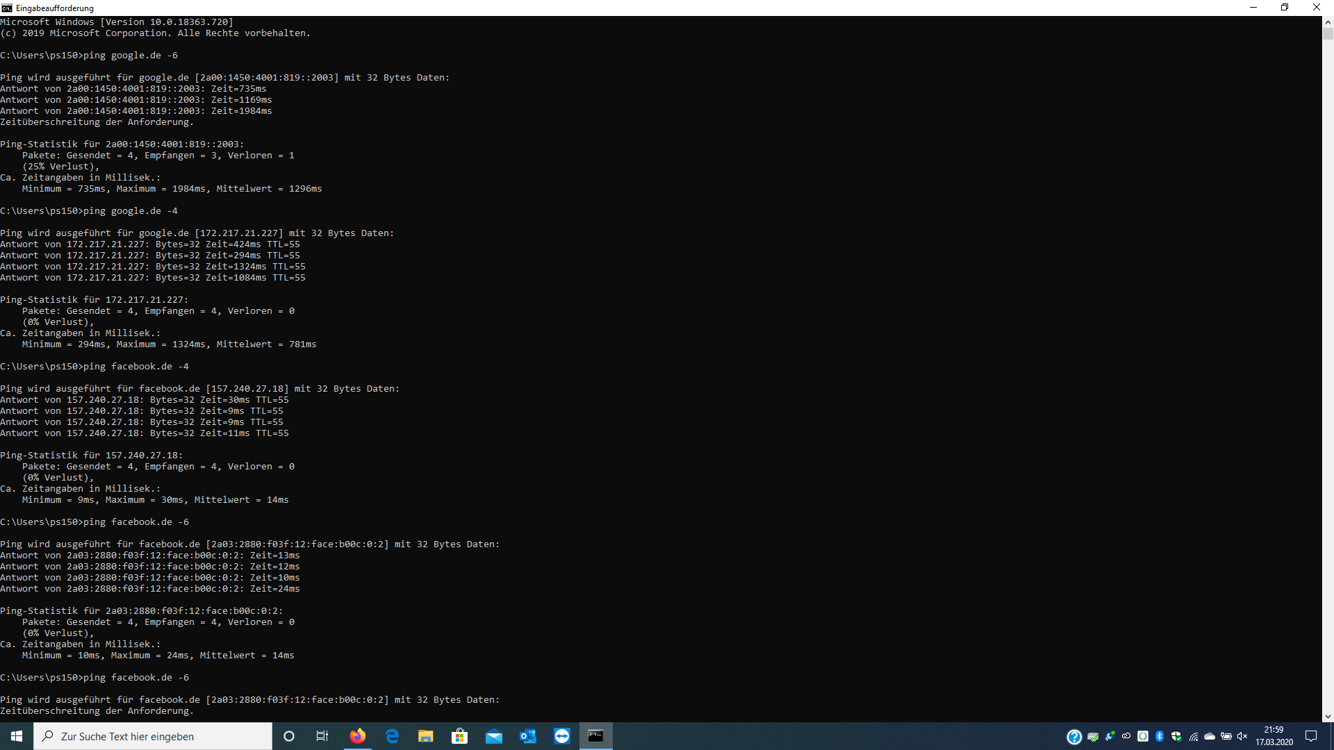

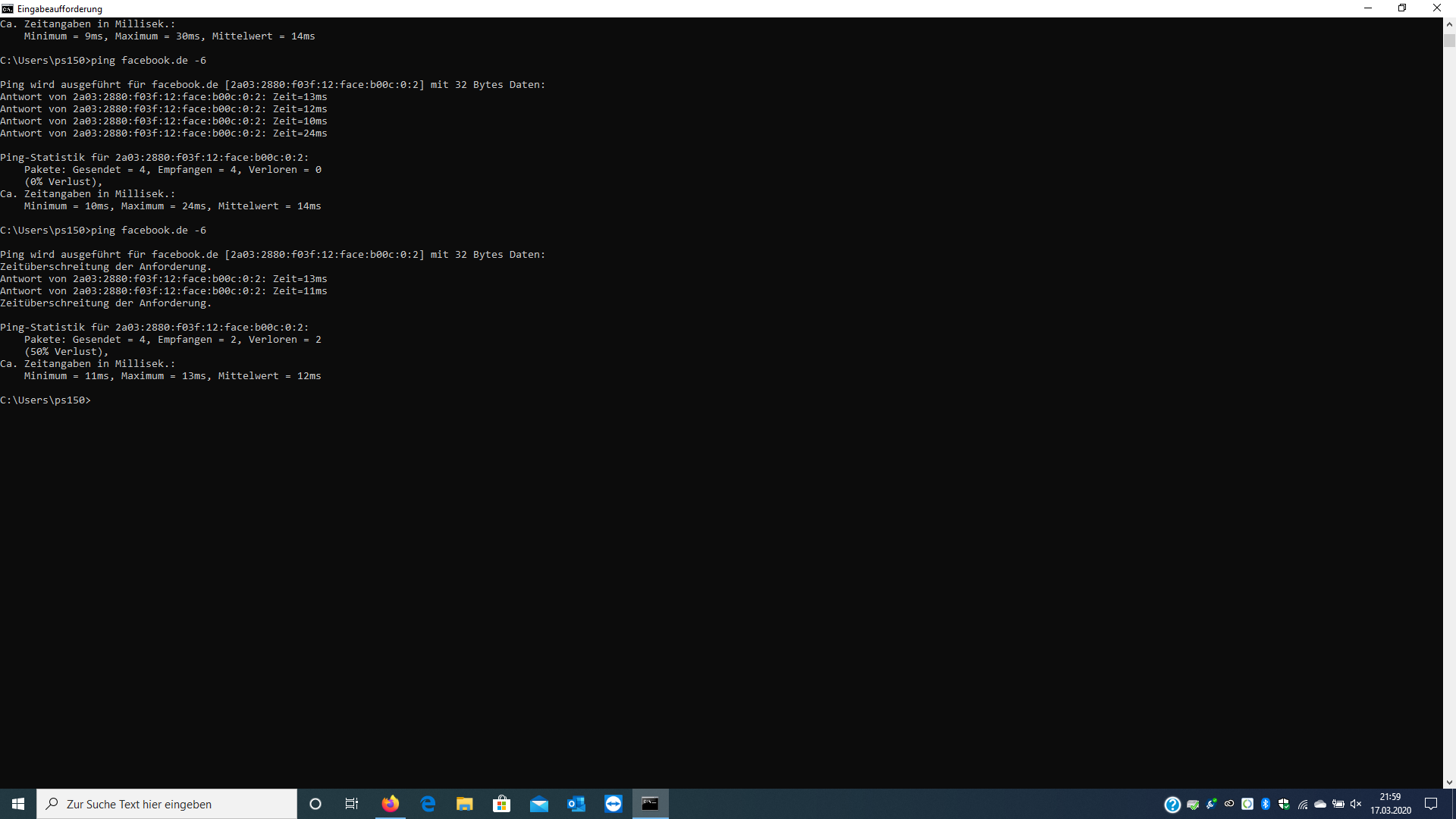

Habe es gefunden, wie es funktioniert.

Das schaut nicht gesund aus bei IPv4.
Ist dein Anschluss richtiger Dual Stack oder so ein DSLite/CGNAT Scheiß?
Bei letzterem könnte providerseitig die Kiste, die das NAT macht überlastet sein.
